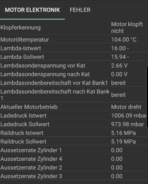

Da ich weiter auf der Suche nach einer Lösung bin, mal eine Kurze zwischen Frage. Zwischen welchen Werten sollte die Lamdasonde int. - Bank 1 so pendeln ? Bei mir meist so zwischen 0,89 und 1,25. Ist das normal ?
Nebenbei hat mein Mini auch mal seine guten Tage gehabt. Lief wie am Schnürchen ohne irgendwelche Fehler über 230 km/h. Vor zwei Tagen dann wieder dieser 276A im Fehlerspeicher.
#8
Ich will mich mal wieder einhaken hier weil ich hier wirklich nicht weiter komme und der Fehler immer noch besteht.
Anbei ein Screenshot von einigen Lambda-Ausreißern. Theoretisch sollte man von ausgehen das hier die Lambdasonde hinüber ist, mich wunder nur warum der Soll-Wert auch so am ausreißen ist. Das tritt ziemlich sporadisch immer mal wieder auf und ich denke das das mir diesen Fehler 276A produziert. Zwischendurch kam dann auch mal 2AC2 "Lambdasonde vor Kat - Plausibilität". Die Meldungen sind nur so aussagekräftig wie "Wasser im Kühlkreislauf - nass".
Und wie gesagt, die Abgaswerte sind top. Auch der Lambdawert am Auspuffrohr.
Vielleicht findet sich ja jemand mit einer Erklärung dazu  Huh
