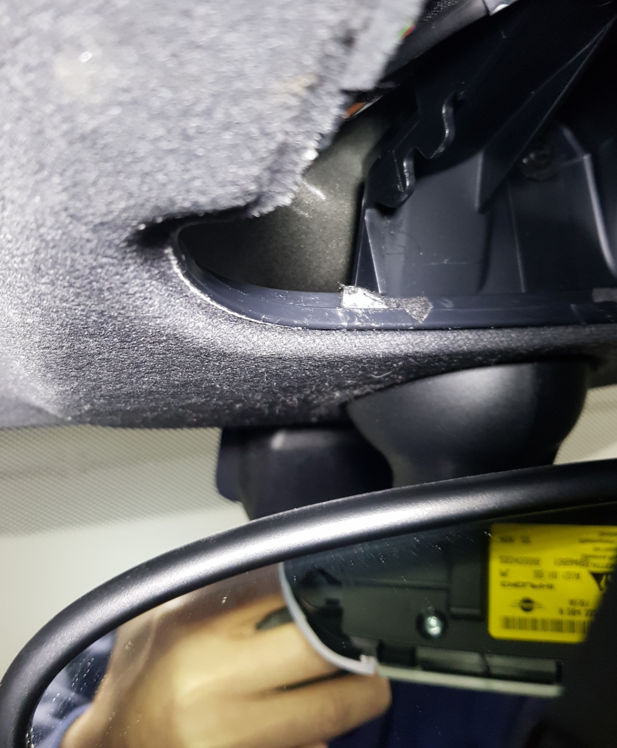

Heute ereilte mich ein Anruf unserer Countryman Pilotin:" Vom Dach tropft es innen runter!"
Da dachte ich gleich:"Scheibenkleister, jetzt ist das Dach undicht."
Zum Glück war heute auch noch Regenwetter. Achtung *Ironie*
Zuhause habe ich mir das mal angesehen.
Abläufe vom Dach scheinen frei zu sein. Oben beim Dach stand kein Wasser und ein paar Tröpfchen dürfen es bei Regen schon mal sein.
Dann habe ich die Schalter-/Lampeneinheit vom Dach abgebaut und mit einem kleinen Wasserfall gerechnet. Gaanz wenig Wasser war noch bei der Lampe drin.
Aber nix. Alles furztrocken. Innen am Himmel auf der Rückseite der Einheit, nix.
So, woher kommt das Wasser aber jetzt? Kann das Kondenswasser sein?
Kennt das jemand?
Kondens kann ich mir fast nicht vorstellen...wird sicher vom Dach kommen, nur von wo genau
probiert's mal die Gartenschlauch Suche (einer Gießt, einer Schaut)
vielleicht zwischen Blech und Kasten (vom SD)
