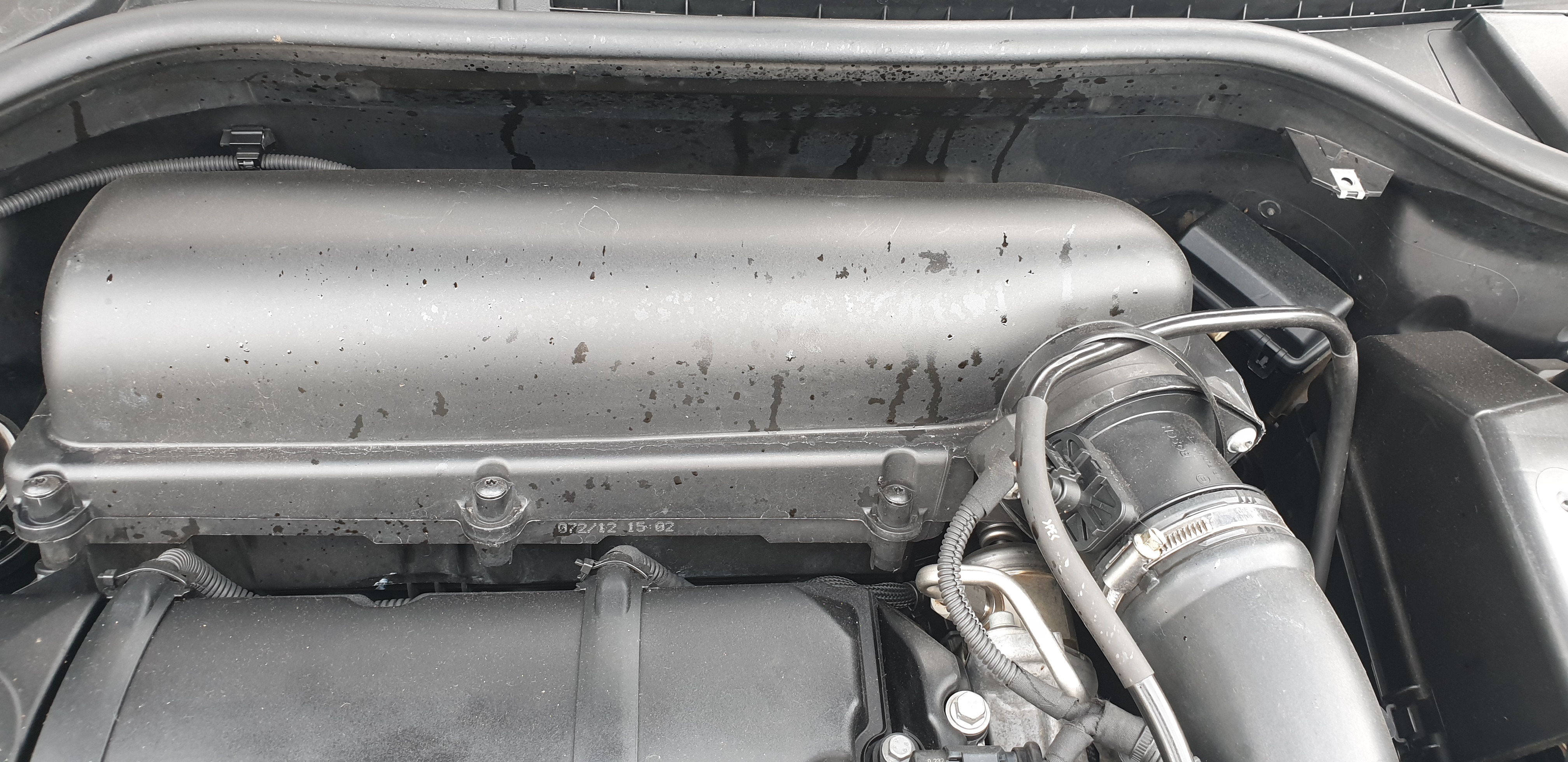

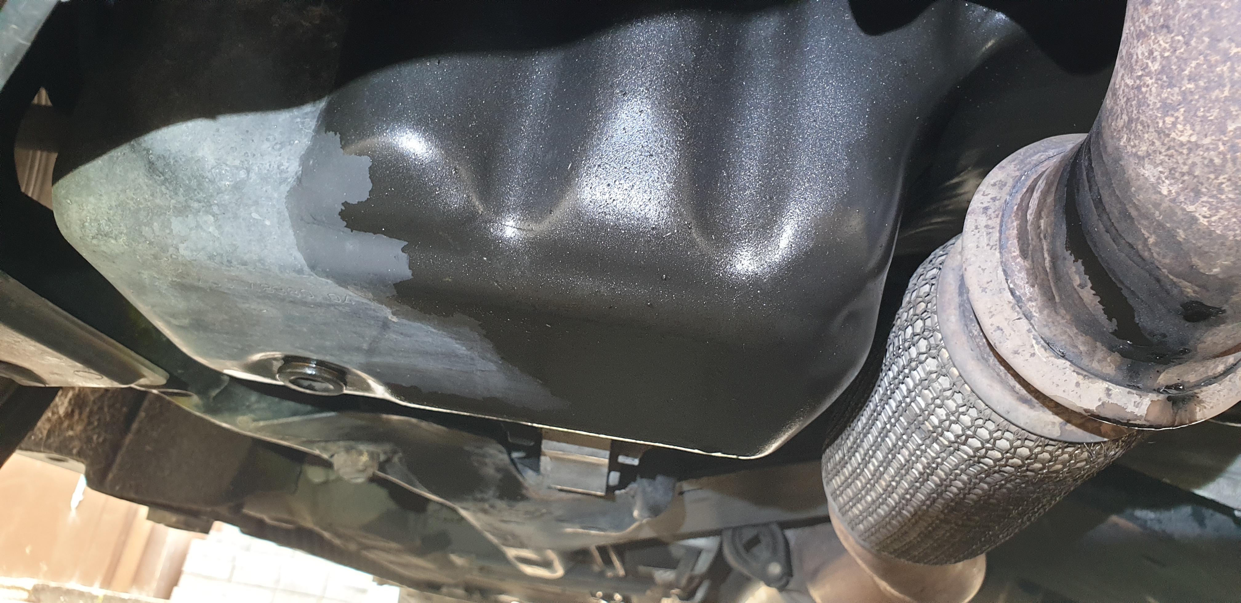

mein Mini S 184PS verliert auf einmal Öl.
Ich hab mal 2 Bilder angehängt.
Es sind Ölspritzer hinten auf der Ansaugbrücke und an der Motorhaube.
Unten an der Ölwanne sind auch Spuren.

Was wäre denn eine typische Leckstelle, die zu den Bildern passen?

(02.08.2020, 16:24)Herr Weber schrieb:  ...
Es sind Ölspritzer hinten auf der Ansaugbrücke ...
Das ist der Ansauggeräuschdämpfer!
... und "Spuren" an der Ölwanne ist wohl leicht untertrieben. Da ist schon ordentlich Öl ausgelaufen.

Er drückt es dort raus, wo der Widerstand am geringsten ist. Eine "Soll-Leckstelle" gibt es nicht, aber anzunehmen ist, dass dies über die Kurbelgehäuseentlüftung passiert. Auch Wellendichtringe/Simmerringe sind typische Abdichtungen, durch die bei Überdruck das Öl entweicht.

Ok, auf dem Bild ist in der Tat nicht viel vom Ventideckel zu sehen.....aber hinten auf dem Schalldämpfer ist auch einiges.
KeWeEntlüftung müsste der schwarze viereckige Deckel auf dem Ventildeckel sein, right?
Weil....welcher Wedi könnte da hin sauen und seitlich links und rechts am Motor is komplett trocken?
Ich mach jetzt nen Ölwechsel mit Filter(dann stimmt der Füllstand ja definitiv)und mach alles sauber....dann mal schauen.....Wechsel wollt ich eh bald machen.
Ein zerschossener Wedi wird vermutlich undicht bleiben, wie siehts bei der Entlüftung aus.

Ich würde mir auch mal die Öl Retour Leitung des Turboladers anschauen - die rinnt auch gerne und hat bei meinem MINI (ebenfalls N18 Motor) exakt an den gleichen Stellen deutliche Öl-Spuren hinterlassen ...
Die sitzt (etwas schwer zugänglich) zwischen Kat und Motor.
