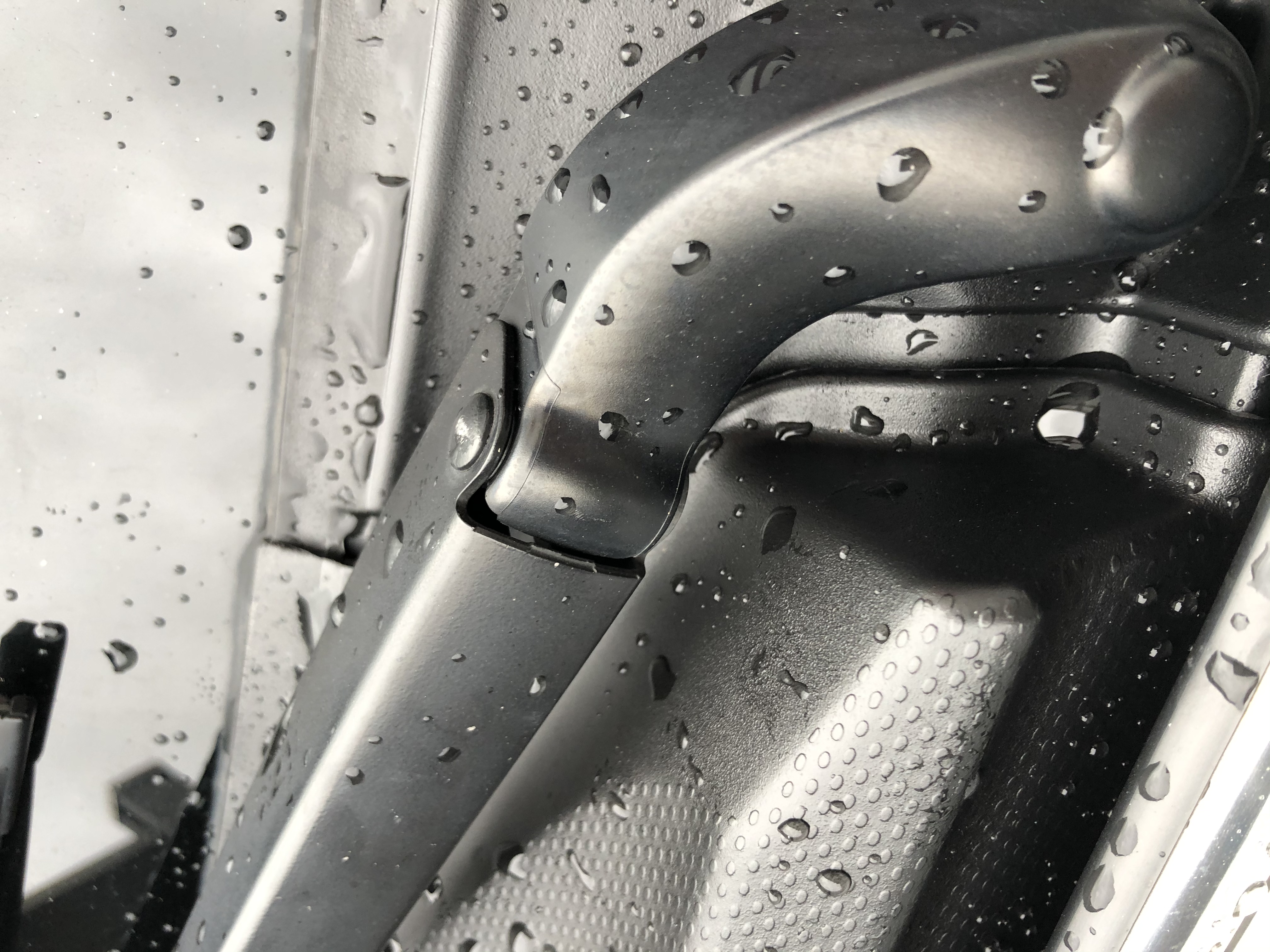

neuer Mini-Fahrer hier. Habe den Kleinen vor etwa 2 Wochen gekauft und Kleinigkeiten die nicht ganz in Ordnung sind, fallen mir nun leider doch auf. Zum einen stand auf der linken Seite der Windlauf bzw. die Abdeckung ab, ließ sich aber wieder festdrücken. Dabei ist mir aufgefallen, dass die Ränder wirklich ziemlich abgefressen sind und ich denke, das ganze Teil müsste mal erneuert werden. Nun habe ich mal auf Youtube nachgesehen und denke, das traue ich mir zu. Allerdings bin ich auf der Suche nach einem neuen Windlauf auf mehrere Modelle gestoßen, die natürlich auch zu unterschiedlichen Minis gehören.
Ich habe einen Mini Cooper mit 122 PS, Baujahr 2010. Um welches R-Modell handelt es sich dabei nun? Ist das ein R55? Ich blicke bei den ganzen Bezeichnungen wirklich nicht durch.

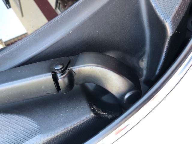

Eine Abdeckung am Scheibenwischer ist auch abgebrochen und muss erneuert werden. Schwierig wenn man nach Teilen sucht und nicht weiß, welches Auto man genau fährt.

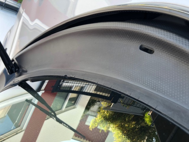

Den Windlauf habe ich auch erneuert, nur leider habe ich den, an der Stelle wo die beiden Seiten zusammen kommen, nicht zur Scheibe hin bündig hinbekommen, Das Gummi steht immer noch etwas ab.
Kannst du mir verraten, wie ich das schön und dicht hinkriege?
UHallo zusammen, Aufwand war es nicht wirklich viel. Mit meiner begrenzten Erfahrung hat es etwa 1 Stunde gedauert. Ich brauchte aber einen Abzieher für die Wischerarme, ohne habe ich die Teile nicht abbekommen.
@ Daniel: Ehrlich gesagt hatte ich damit nicht das große Problem. Ich fand wenn das Teil auf der ganz linken Seite richtig sitzt, konnte man es leicht herunterdrücken so dass die Plastikclipse gut rein gehen. Ich fand es aber schwierig die Plastiklippe unten in die Führungsdichtung an der Windschutzscheibe zu bekommen.
Schau dir mal die Fotos an, besser habe ich es auch nicht hinbekommen. Am wichtigsten ist wirklich die Führungsschiene an der Windschutzscheibe, wenn es da nicht richtig passt, passt es gar nicht.
edit: gehen denn die Clipse alle in die Löcher? Kannst du mal ein Foto posten?
