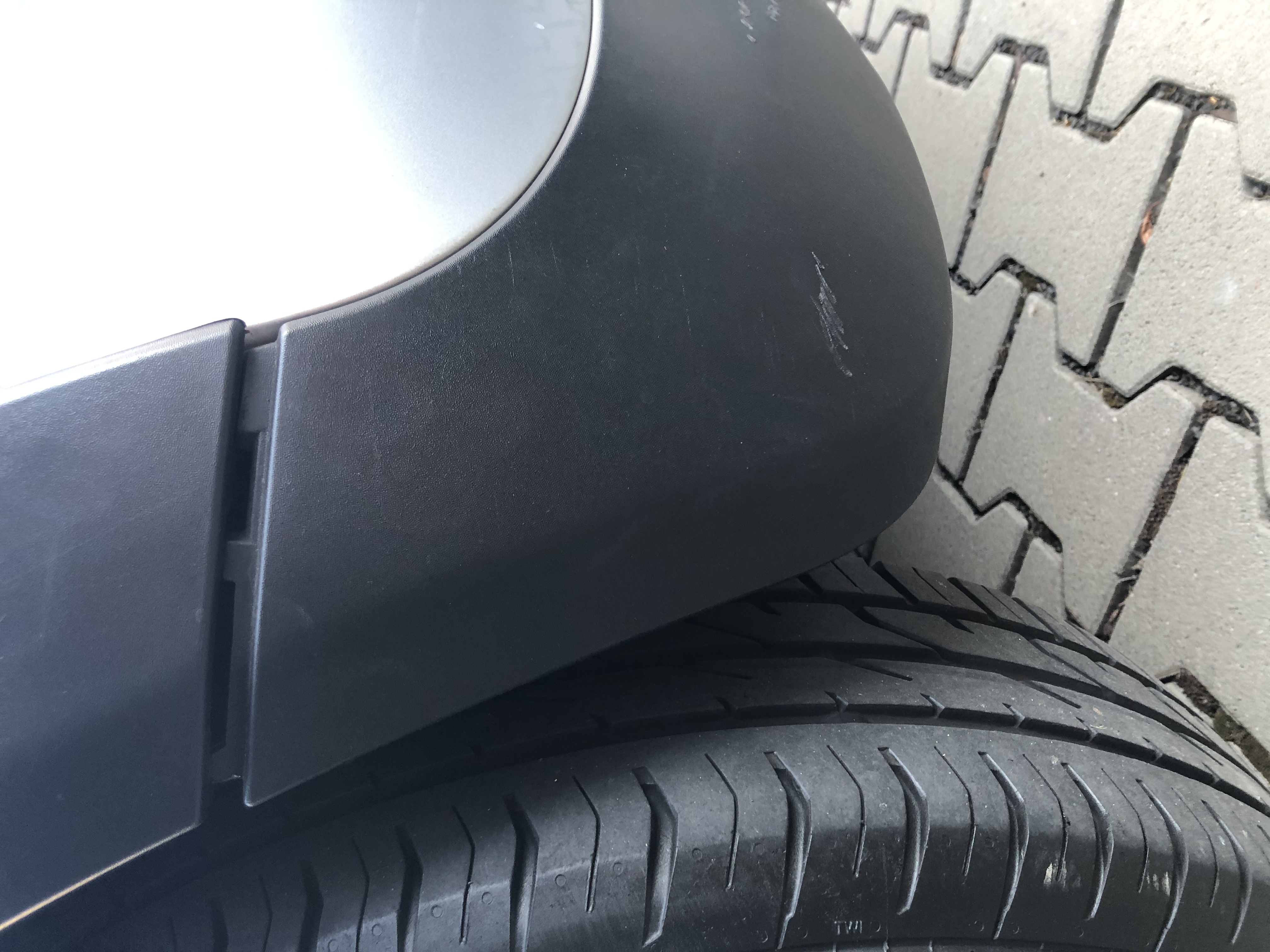

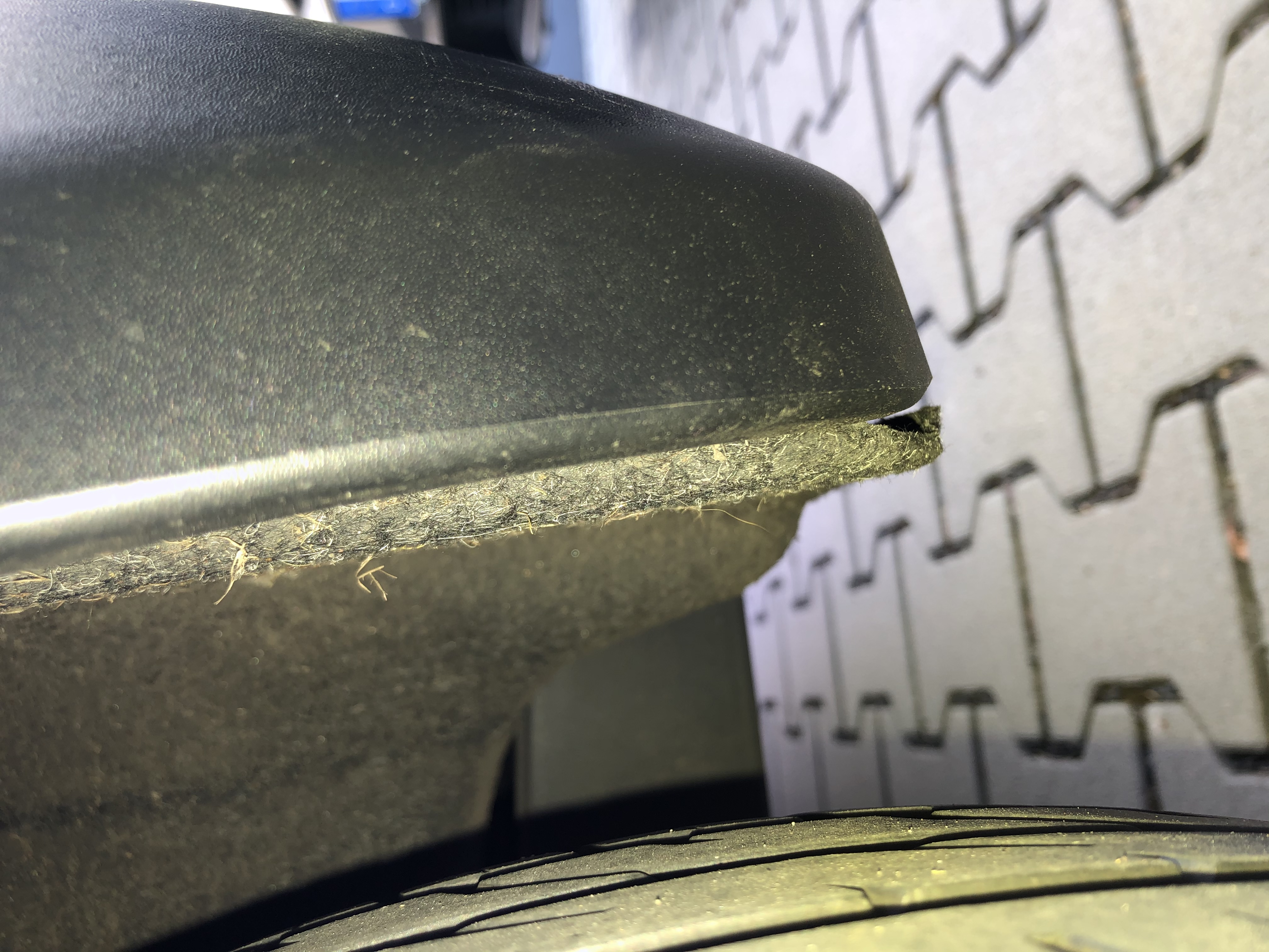

habe heute gesehen, dass die Verkleidung der Heckstoßstange unten links etwas gelockert, bzw. rausgerutscht ist. Möglicherweise ist mir auf dem Parkplatz einer dagegen gedotzt, keine Ahnung.
Auch ist das Futter im Radkasten an der Stell etwas rausgerutscht. Habe es nun wieder reingedrückt aber so richtig will es nicht mehr halten.
Ist das eine große Sache das reparieren zu lassen? Würde zu einer freien Werkstatt gehen. Habt ihr da Erfahrungswerte?

Doch, in meiner obigen Ausführung (Beitrag #3) meinte ich die Blende des Kotflügels (hatte sie als verspannt angesehen), aber jetzt, wo ich mir die Fotos genauer betrachte, dürfte ein Hochklopfen (der Zierblende/Kotflügel) bei dem großen Spalt wahrscheinlich nichts bringen.
Wegen der kleinen Ausschnitte auf den Fotos kann man nicht erkennen, welches Teil schief sitzt bzw. die Ursache für den Spalt zwischen der Kunststoffverbreiterung des Radhauses/Kotflügels und der Kunststofflippe (nennt sich Spoiler) der Heckschürze/Stoßstange ist.
Meiner Ansicht nach sitzt der Spoiler in der richtigen Position. Er hat als Befestigung an der Ecke einen Spreizniet. Kontrolliere, ob der noch vorhanden und nicht abgerissen ist. Wenn er fehlt, prüfe, ob das Loch mit dem Loch der Heckschürze übereinstimmt. Wenn nicht, ist der Spoiler verschoben, ansonsten ok. Dann liegt es an Verbreiterung des Radhauses. Dort nachsehen, ob alle Muttern und Clips vorhanden sind. Ich würde alle Muttern lösen und versuchen, die Verbreiterung hinten nach unten in Richtung des Spoilers zu drücken, damit der Spalt verschwindet und anschließend alle Muttern wieder festziehen.
Wenn beide Teile gut zusammen passen, sollte auch die herausgerutschte Radhausverkleidung wieder korrekt sitzen.

Auf dem ersten Foto sieht man, dass die Kunststoff-Radhausverbreiterung übersteht bzw. absteht.
Ich würde mir bei BWM eine Handvoll Clipse kaufen (kosten fast nichts) und die Radhausverbreiterung einmal komplett abziehen. Dabei gehen i.d.R. die Clipse kaputt.
Alles nachschauen, neue Clipse verwenden und die Verbreiterung wieder montieren, dann sollte alles wieder richtig sitzen.

Ich habe es mir gestern auch noch mal genauer angesehen. Es ist wirklich die Radhausverbreiterung, nicht der Spoiler. Ich werde mal schauen ob ich eine Anleitung finde, wie man das Teil am besten abmontiert. Danke euch für die Hilfe.
