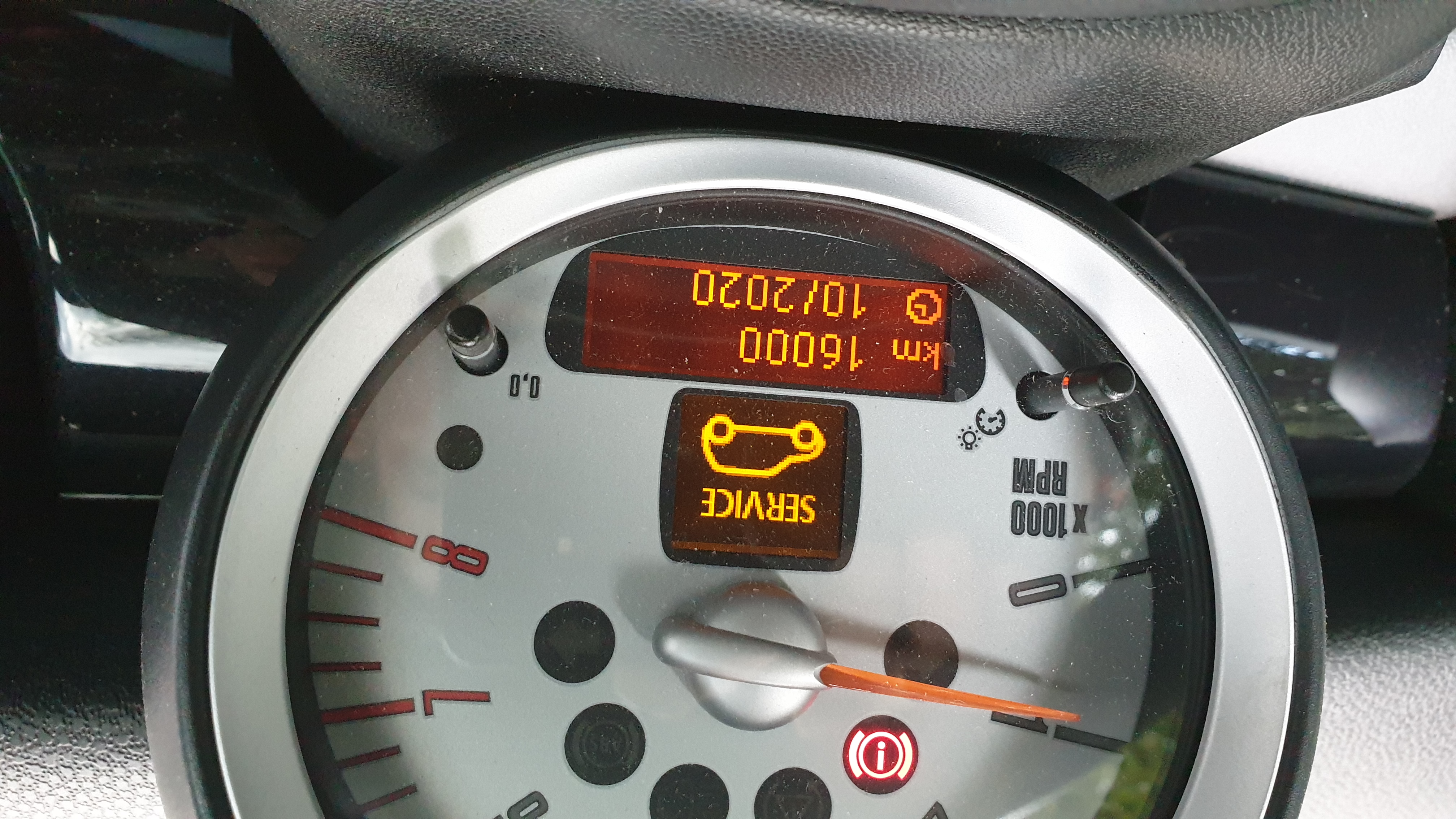

ich habe meinen Mini im November 2019 mit 146.800 km gekauft, da stand dann immer 16000km und 10/2020 im Display, wenn ich ihn gestartet habe.
Diese Anzeige hat sich auch nie verändert.
Jetzt bei 150.500 km wird mir zusätzlich das Service-Symbol und weiterhin 16000km und 10/2020 angezeigt.
Wie habe ich diese Angaben mit Kilometer und Monat zu deuten??

Zur Sache: Hier wird aneinander vorbeigeredet (Textverständnis?). Ich vermute schwer, der TE will wissen, wie das Intervall berechnet wird, und warum es in seinem Fall nicht kleiner werden will.
Die Stichworte lauten "flexibles Intervall" und "Condition based Service", mit den Betonungen auf "flexibel" und "Condition". Das bedeutet, es gibt keine starren Intervalle, sondern abhängig von den Betriebs-/Nutzungsbedingungen (Condition) individuell angepasste. Fährt man besonders günstig (verschleißarm, bspw. Langstrecke), dann kann sich eine solche Intervallprognose auch verlängern (oder wie hier einfach nicht sinken). Umgekehrt kann sich das Intervall rapide verkürzen, wenn man monatelang nur noch kurze Strecken fährt, und das ist auch sinnvoll.
That's it. Also nix mit Bullshit, sondern prinzipiell eine richtig gute Sache.
