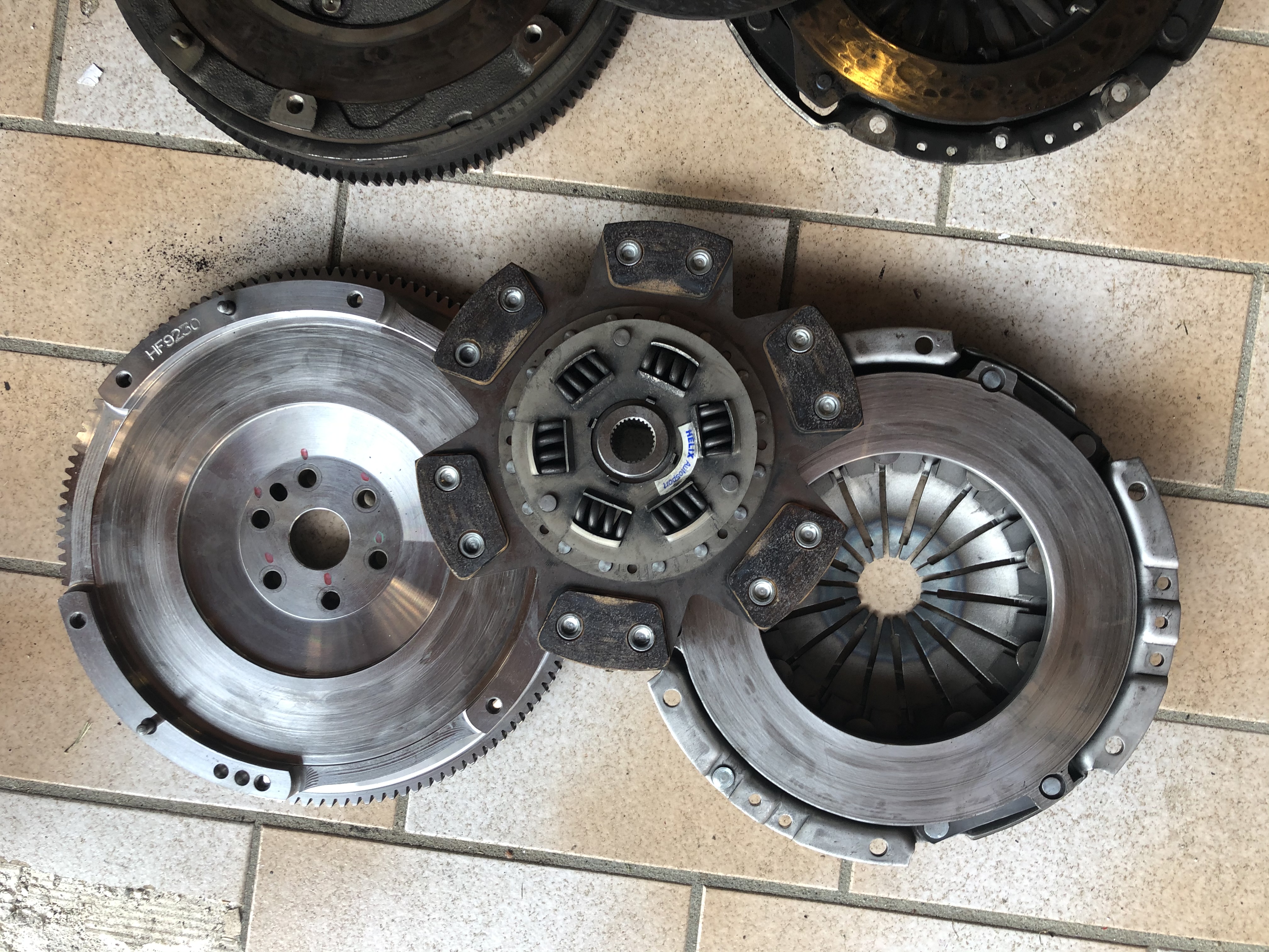

Da die Kupplung die serien 211PS Pfeiff im Volllast Bereich anfing zu rutschen habe ich mich entschieden ne neue Kupplung muss her.
Hab dann ein gutes Angebot für ne Helix bekommen und da die Stahlflex Leitungen auch noch rumlagen dachte ich mir der Soundgenerator und der Sounddeleter sollten auch noch weichen, ach ja nen Fahrwerk lag ja auch noch rum.

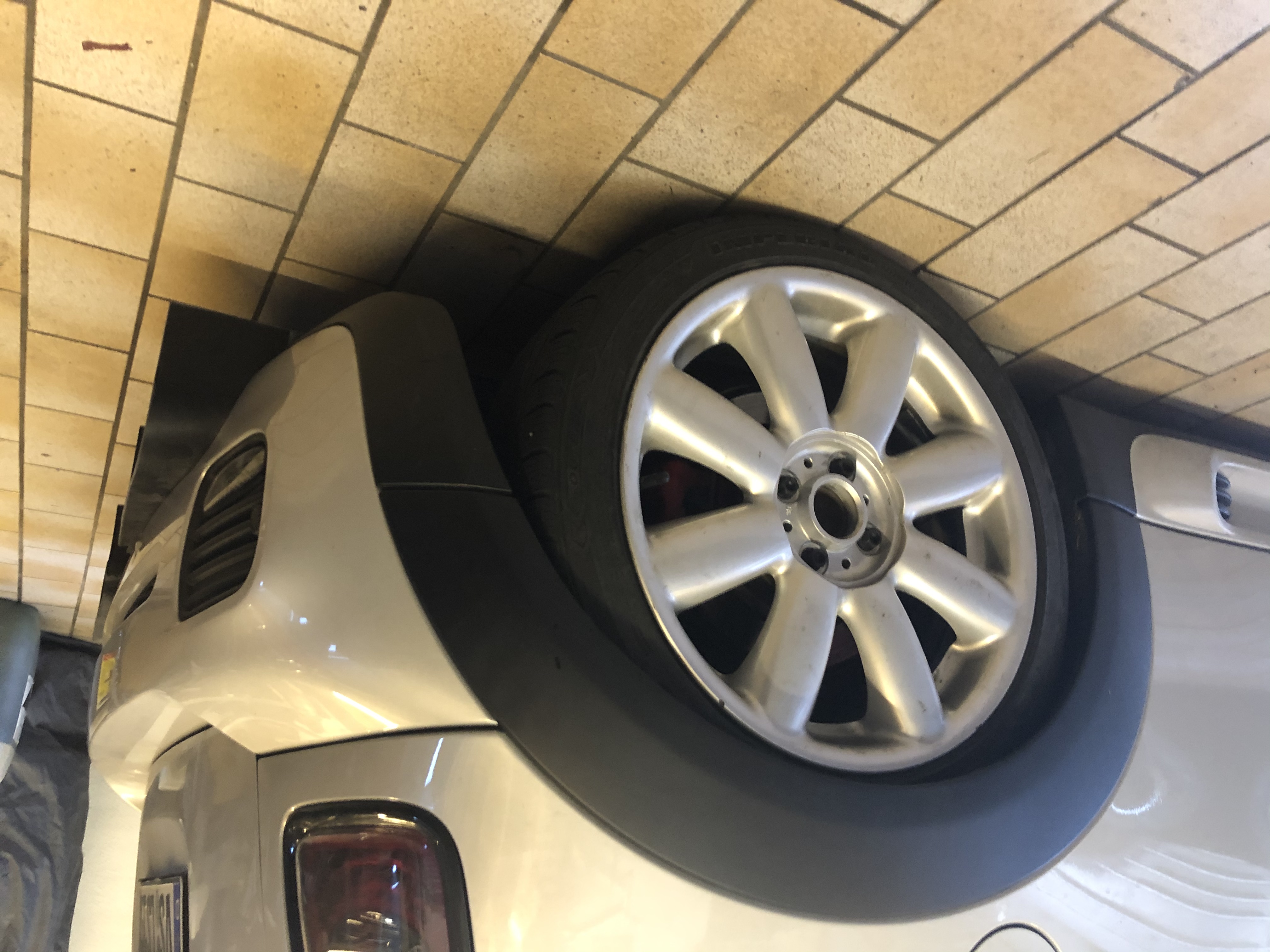

Also alles wieder zusammen kloppen und nu steht er mal wieder auf eigenen Füßen.
zur Info, er steht gerade auf seinen Winterschühchen.

Der steht jetzt zumindest auf den Bildern aber sehr tief da?
So ist richtiges fahren denke ich kaum möglich, außer du hast ihm ein Air-Ride eingebaut?
#3
Richtig, ist ein Airride, auf dem Bild ligt er auf bei 0 bar. Big Grin
