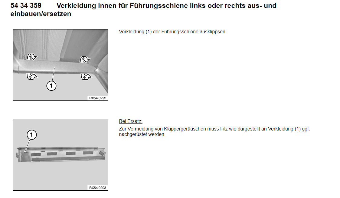

am R57 meiner Freundin wurden vor 2 Jahren die beiden Verkleidungen der Verdeckkassette vorne reklamiert. Es geht um die beiden Kunststoffverkleidungen innen an den "Greifarmen" wo das Verdeck in der A-Säule einrastet. Die Verkleidungen hingen nämlich hinten, am Übergang zur Verkleidung des Sonnendachmotors etwas runter.
Die Teile die ich meine haben die Teilenummern 54342758094 und 54342758091. Mittlerweile hängt die Verkleidung auf der rechten Seite richtig runter und ich habe mir das gestern mal angeschaut. Dabei kamen mir eine Menge Kunststoffbrösel entgegen. Bei geöffnetem Verdeck konnte ich die Verkleidung ganz leicht nach vorne und unten wegziehen.
Soweit so gut...aber wie genau montiere ich die neue Verkleidung? Habe leider keinen Zugriff aufs TIS (newTIS ist ja leider dicht gemacht)
Außerdem: bei halb geöffnetem Verdeck kann ich nun sehen, warum die Verkleidungen rechts und links am Übergang zum Teil 54342758084 so runterhängen: da sind nämlich im Teil 54342758084 Bohrungen und jeweils eine Aufschiebeblechmutter und es sieht so aus, als wenn 54342758094 eben durch eine Schraube mit der Motorverkleidung verbunden werden muss. Dann würde auch nichts mehr runterhängen.
Allerdings finde ich in den Explosionszeichnungen keine Schrauben. Weiß jemand was, was da für Schrauben rein müssen?
Danke Bonesaw. Kam leider zu spät. Ärgere mich dass ich zu BMW gefahren bin. 140€ bezahlt für...nix.
Sieht genauso scheiße aus wie vorher. Aber jetzt weiß ich wenigstens wie man die Dinger aus und einclipst. Ist ne totale Fehlkonstruktion. Leider halten die Rastnasen nicht in der Motorabdeckung und so hängen die Dinger jetzt runter. Und zu guter letzt haben die bei BMW dann auch noch die Rastnasenaufnahme an der Motorabdeckung auch noch zerbrochen....

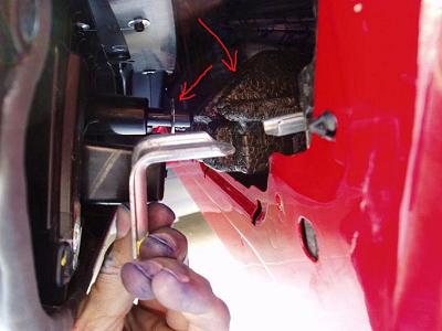

Das ist leider gängige Praxis. Ich hatte meinen R57 bei BMW weil ich Wassereinbruch an der Beifahrertür hatte, und keine Zeit mich selbst zu kümmern. Ich hatte sogar ein Video dabei, auf dem man deutlich sehen konnte, wie das Wasser aus der Türverkleidung ins Auto lief. BMW hat die komplette Tür zerlegt, angeblich nichts gefunden und mir ne ordentliche Rechnung gestellt. Laut BMW ist das Problem auch völlig unbekannt. Ein paar Wochen später kam dann im TV eine dieser Gebrauchtwagenkauf Sendungen, und der Moderator wies darauf hin, dass man beim Kauf eines gebrauchten Minis immer unter die Fußmatten greifen soll, weil häufig Wasser eintritt. Ich hab mich dann mal, als Zeit war, zusammen mit meinem Neffen auf die Suche nach dem Problem gemacht, und wurde auch recht schnell fündig. Ganz klar ein Konstruktionsfehler, der sich ganz einfach mit ein bisschen Armaturenfett für ein paar Cent lösen lässt, aber das weiß man bei BMW natürlich nicht.

Verrätst Du der mitlesenden ComMINIty, was Du als Abhilfemaßnahme gemacht hast?
Vielleicht mit ein, zwei Fotos?
Da das hier dann off-topic ist, vielleicht in einem eigenen Thread?
(21.11.2020, 12:50)bonesaw schrieb: weil häufig Wasser eintritt. Ich hab mich dann mal, als Zeit war, zusammen mit meinem Neffen auf die Suche nach dem Problem gemacht, und wurde auch recht schnell fündig. Ganz klar ein Konstruktionsfehler, der sich ganz einfach mit ein bisschen Armaturenfett für ein paar Cent lösen lässt, aber das weiß man bei BMW natürlich nicht.
Leider kommt hier keine Aufklärung, wirklich schade
Die Geschichte ist schon ein paar Jahre her, und ich hatte auch keine Bilder gemacht. Das Problem, warum das Wasser bei Regen aus der Tür in den Innenraum läuft, sind die Winkel der Verstellung für die Scheibenneigung. Diese sind nämlich einfach zwischen das Türblech und das Türpanel geklemmt, und da die Dichtung im Türpanel nur sehr wenig übersteht, schaft sie es leider nicht, am dazwischen geklemmten Winkel exakt abzudichten. Von der Verwendung einer Dichtmasse ist hier abzuraten, weil man dann das Türpanel nicht mehr zerstörungsfrei abbauen kann. Ich habe beide Winkel an beiden Türen auf Höhe der Dichtung mit ordentlich Aramturenfett (SI-setral-929/FD, benutzen wir bei Druckmaschinen zum Abdichten der Farbwanne) eingeschmiert, welches den Vorteil hat, dass es keine verbauten Materialen angreift, und bei Hitze nicht davonläuft. Das Ganze ist schnell gemacht und hält bei mir jetzt seit 4 Jahren. Hab jetzt noch ein Bild gefunden, auf dem man den Zusammenhang ganz gut erkennt. Die Pfeile haben keine Bedeutung.
