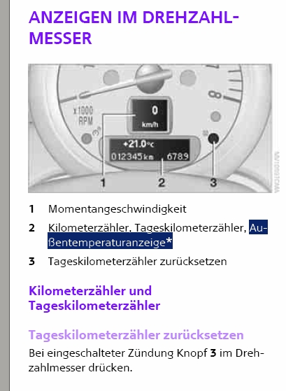

Aussentemp-Anzeige ist serienmäßige Grundausstattung:
MINI R55 Clubman - Preisliste - 07.2011
[Bild: attachment.php?aid=73993]
so sollte die Anzeige ab Radiobereitschaft sein:
[Bild: attachment.php?aid=73994]
Variante mit BC:
[Bild: attachment.php?aid=73995]

#3
Hi
es ist genau wie Variante 1 aber ohne Temperaturanzeige.
Wofür steht da "*" bei Außentemperaturanzeige*?
#4
das * kennzeichnet in den BA die Sonder-/oder Länderausstattungen, die also nicht unbedingt in jedem MINI vorhanden sein müssen.
Allerdings ist auch schon in den Preislisten 2010 die AT-Anzeige immer als Grundausstattung gekennzeichnet, ebenso 2011.
Alle Preislisten und Kataloge im Forum: oben in der Menüzeile unter "Downloads".
hm ja, es gibt da noch eine Variante, ab der BA 07.2011 sieht das so aus:
[Bild: attachment.php?aid=73996]
[-] Den folgenden Verstrahlten gefällt alfshumways Beitrag:
  • ichweißeswirklichnicht
