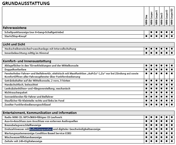

Aussentemp-Anzeige ist serienmäßige Grundausstattung:
MINI R55 Clubman - Preisliste - 07.2011
[Bild: attachment.php?aid=73993]

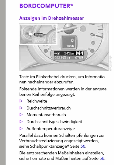

so sollte die Anzeige ab Radiobereitschaft sein:
[Bild: attachment.php?aid=73994]
Variante mit BC:
[Bild: attachment.php?aid=73995]

hm ja, es gibt da noch eine Variante, ab der BA 07.2011 sieht das so aus:
[Bild: attachment.php?aid=73996]
