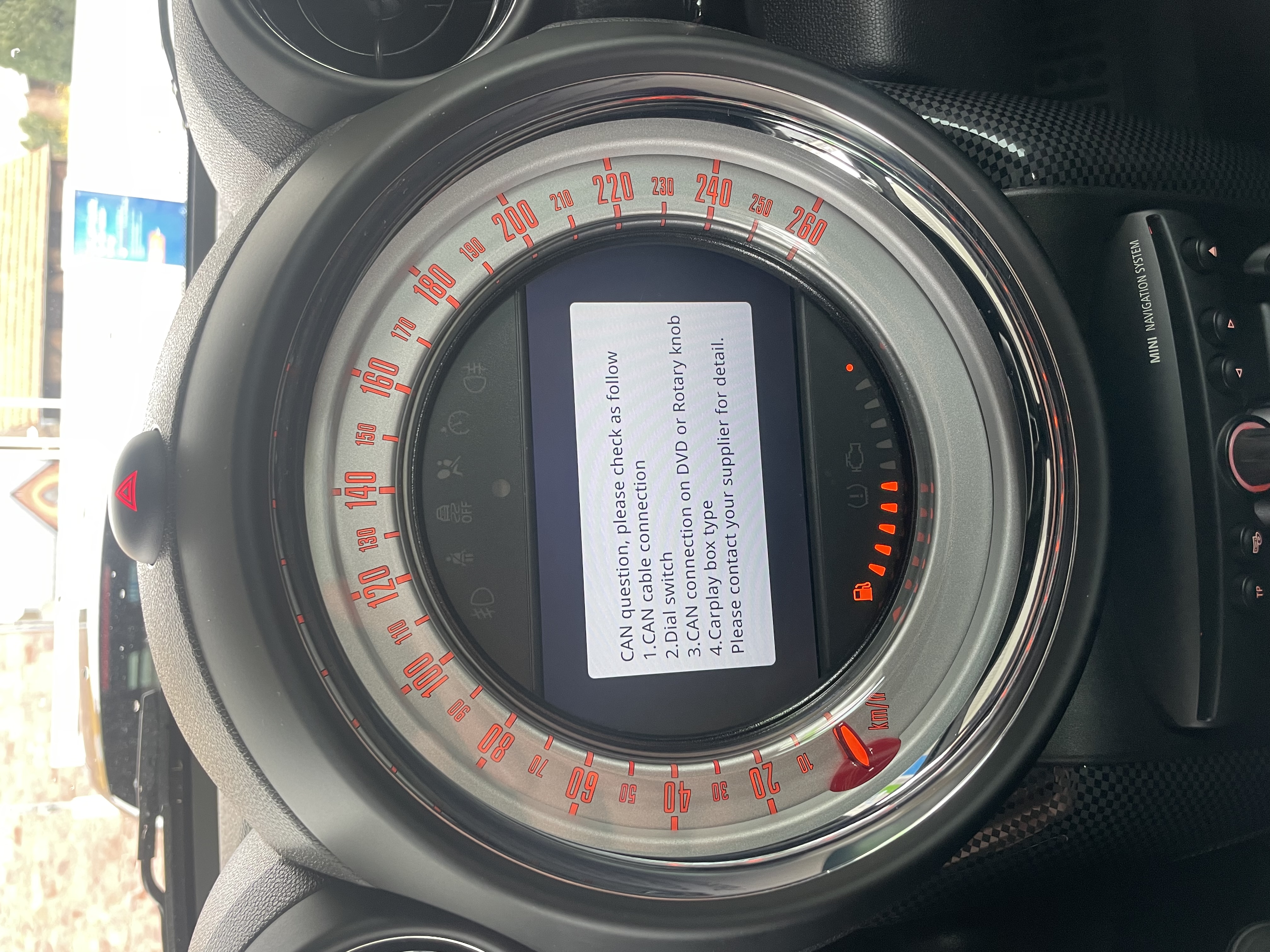

Hallo zusammen,
Nach ca 1 1/2 Jahren Nutzung kommt uns nun die Fehlermeldung aus dem angehängt Bild auf - ein CAN Problem.
Der joystick & die Knöpfe drumherum (Home Button) sind außer Funktion, jedoch mit Strom versorgt, da ich diese leuchten sehe.
Hat jemand von euch schon solch einen Vorfall gehabt?
Im Service meinten sie nur ich sollte ein neues update aufspielen, jedoch kann ich dies nicht starten, da ich das System nicht via Joystick bedienen kann..
Danke im Vorraus!
Die Meldung habe ich noch nie gesehen. Ich würde mal die Batterie abklemmen damit alle Komponenten mal Stromlos sind. Ich hatte mal ein komplett schwarzes Display. Selbst die Mini Menüs wurden nicht mehr angezeigt. Nach der Prozedur war alles wieder ok. Hast du eine update Datei von Support bekommen?
Okay, danke !
Vielleicht versuche ich dies einfach mal.
Kann ich die Barriere ohne weiteres abklemmen? Ich kann mich wage daran erinnern gelesen zu haben, dass eine neue Batterie „angelernt“ werden sollte. Vielleicht vertausche ich es auch Big Grin
Eine Update Datei habe ich nicht erhalten, da ich dem Support mitgeteilt habe, dass ich das Update nicht starten kann aufgrund des Joystick Problems.
Soweit ich das weiß kann die Batterie abgeklemmt werden. Nur wenn diese gegen eine neue getauscht wird muss diese angemeldet damit die Ladeelektronik diese auch auf voll laden kann. PS: lass dir mal bitte das update zusenden. Vielleicht könntest Du es mit uns teilen?😉
Klar, kann ich gerne machen - schickt mir einfach eine pn und ich leite die Infos weiter Wink

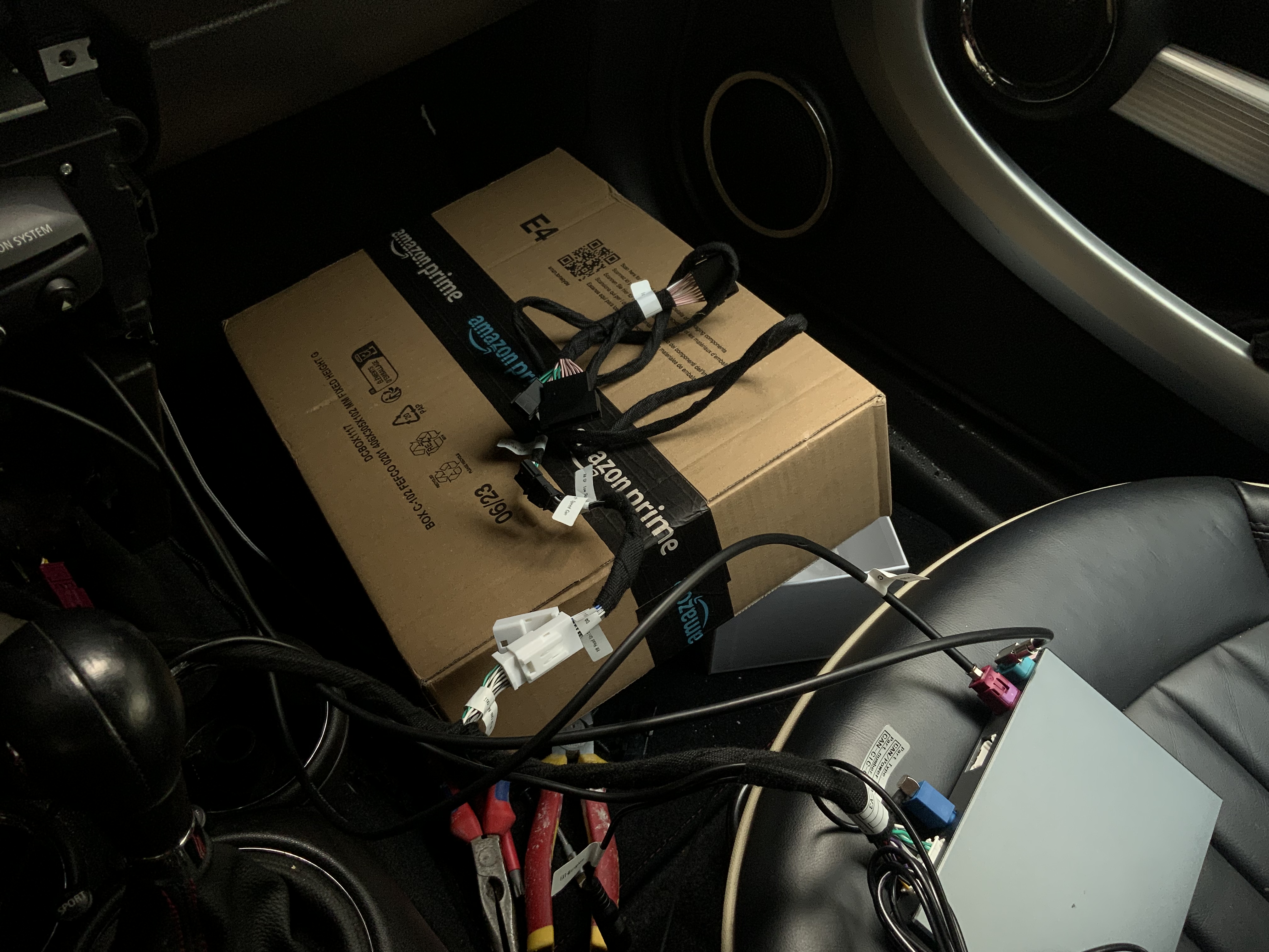

Hallo an euch Profis , ich habe mir das Modul auch geordert und bin gerade dabei es in meinem MINI R57
einzubauen!
Da ich keine Anleitung habe bin ich gerade etwas verwirrt, ob ich ein falsches Kabel bekommen habe oder noch was vergessen habe anzuschließen,  da sich bei mir nichts verändert wenn ich den Home Button drücke!
Ich habe das schwarze Kabel wie bei euch auf den Bildern zu sehen zwischen Navigation und der Box geklemmt und dann auch die Kabel für LVS IN und LVS OUT angeschlossen
Das normale Navi funktioniert auch ohne Probleme aber das umschalten auf die Box funktioniert nicht !
Muss ich noch eins von den ganzen Can Kabeln irgendwo anschließen
Hab mal ein Bild von den ganzen Steckern die ich noch über habe eingefügt
Danke für eure Hilfe
Würd Mal vermuten du hast das y-kabel am Joystick nicht dazwischengesteckt. Das Kabel was auf dem letzten Bild auf dem Amazon Karton liegt.
Hey Tuerkay,
Vielen Dank für dein Hinweis !
Sowas habe ich schon fast gedacht😬!
Aber wo sitzt denn der Stecker den ich verbinden muss?
Unter der Einheit wo auch der Home Button liegt oder irgendwo unterm Lenkrad!
Danke Dir nochmals
Das Y-Kabel steckst direkt an den Joystick Ran. Musst also die Konsole um den Gangwahlhebel Demontieren um da dran zu kommen. Ich hab's gerade so geschafft das Kabel zwischen zu stecken ohne dem Handbremshebel zu entfernen
Ah verstehe, super vielen lieben Dank
und dann habe ich noch 2 Fragen ?? Angel Blush !
Das grüne Kabel ist jetzt ja nicht mehr bis zum Navigerät verbunden! Hab das mal im Bild markiert. Was macht das überhaupt?
Muss ich das von dem originalen Stecker entfernen und wieder an den Y Stecker anschließen damit es wieder an dem Navigerät angeschlossen ist?
