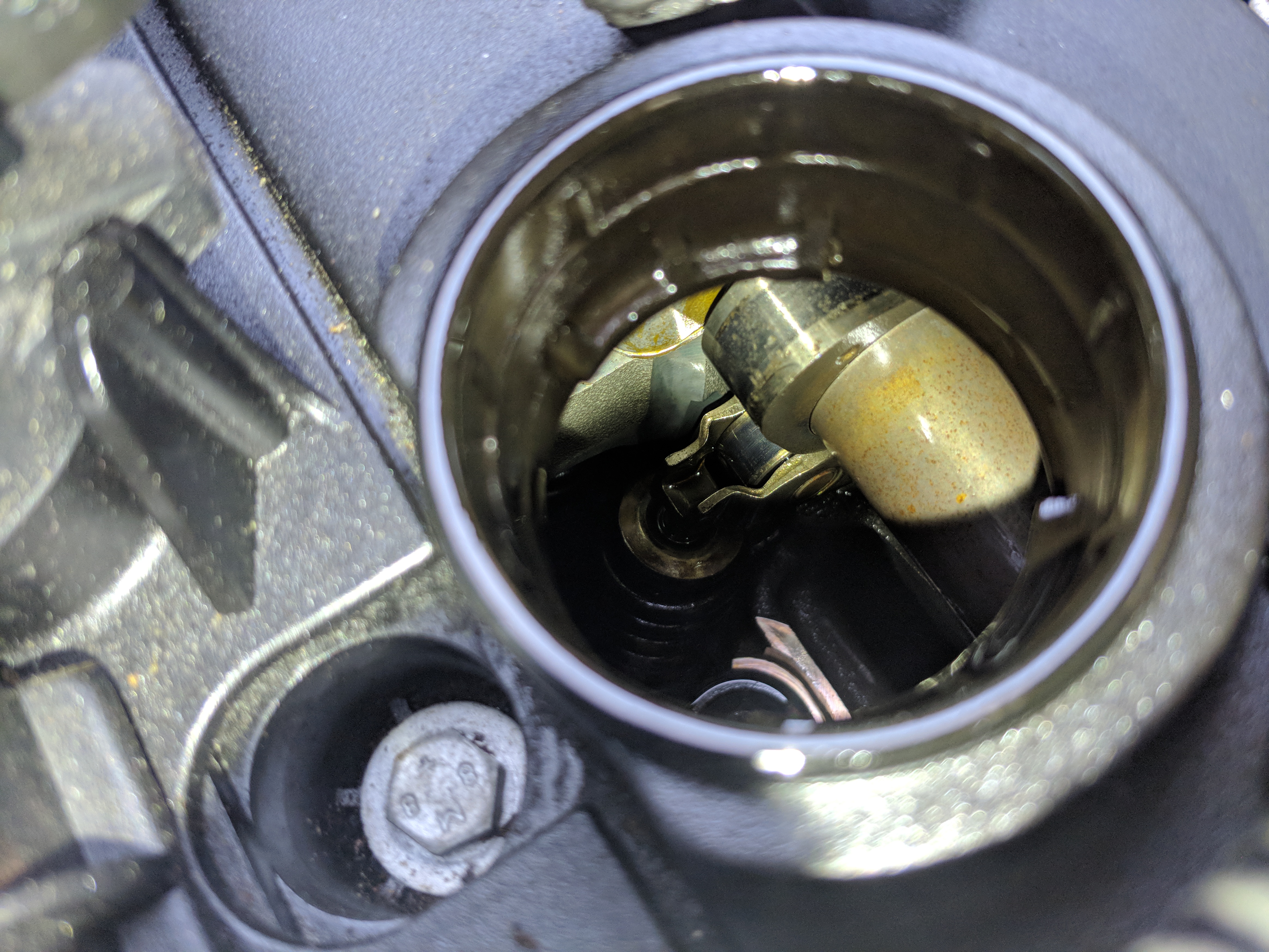

mein Cooper S R56 mit N14B16 macht derzeit wieder Probleme. Ich hatte schon mal ein Bild der Nockenwelle gepostet https://www.mini2.info/showthread.php?tid=60749&page=3 im Beitrag 24. Heute habe ich mal nach 9 Wochen wieder geschaut. Der Wagen wurde in den letzten 4 Monaten 6000 km Bewegt. Selten Kurzstrecke, ansonsten auch 200 km öfters am Stück ohne zu Heizen. Ansonsten beden Tag 12 hin und 12 zurück. Öl war immer genug drin, nie auf Minimum. Öl war eins von Castrol mit Freigabe 5w40. Nach 5000 km war das Öl schon Pechschwarz und überhaupt nicht mehr wie ein Öl ölig. Mit einem Tuch war es restlos wegzuwischen.

Die Nockenwelle sieht für mein Auge marginal besser aus als auf dem Bild vom 29.08., wirklich schön ist
es immer noch nicht und wird es wohl auch niemals werden. So viel Materialabtrag = Verschleiß an den
Nocken willst du gar nicht haben, wie nötig wäre, um die Rostnarben verschwinden zu lassen.
