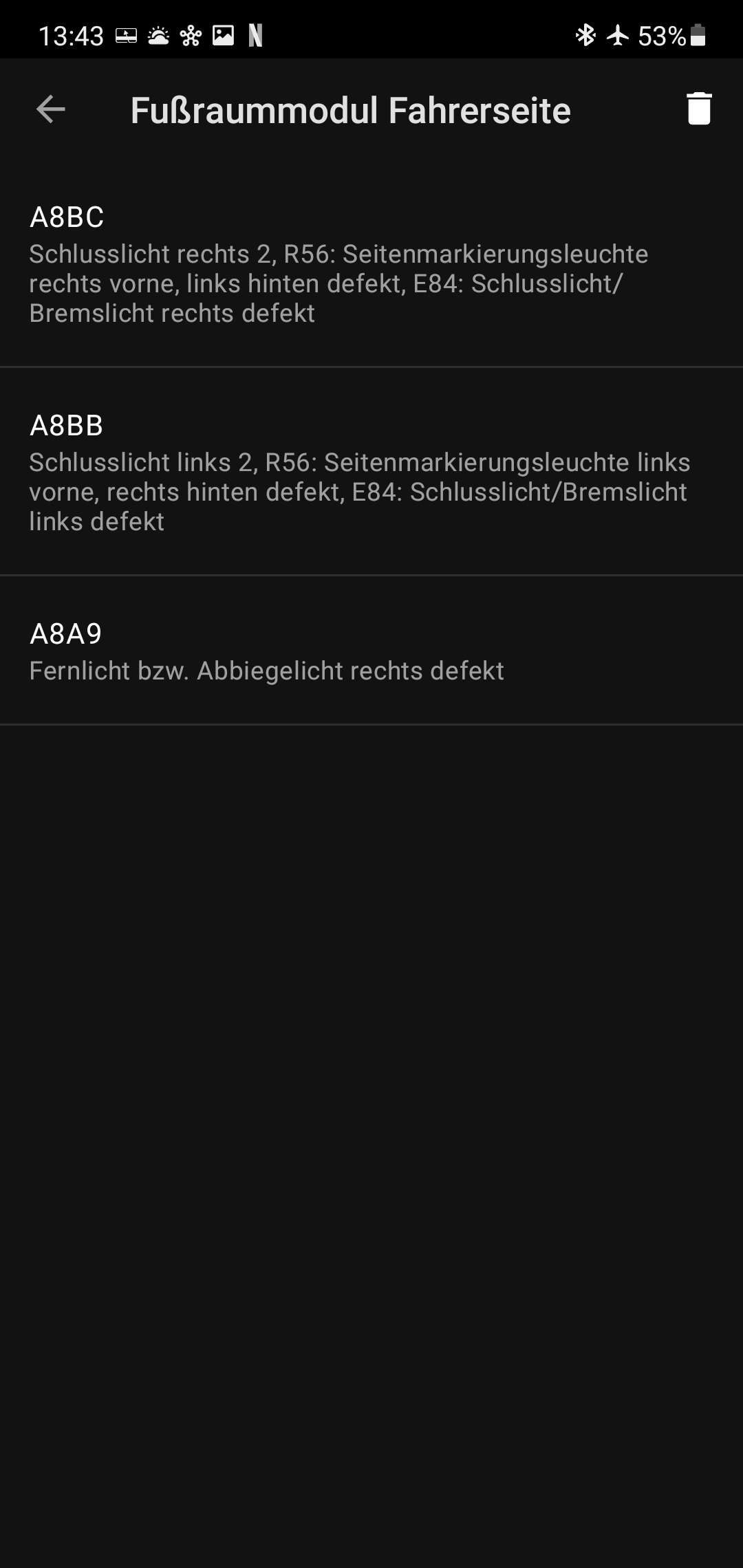

Dank Bimmerlink kann ich die Fehlermeldungen nun selbst auslesen.
Nun stehen da unter Fußraummodul Fahrerseite 3 Meldungen. A8BC A8BB und A8A9. Ich habe keine Beleuchtungsprobleme deshalb die Frage: Geht so ein Fußraummodul Fahrerseite kaputt?

Seitenlicht hat mein Wagen genauso wenig wie den Tempomat, wo ich ja auch schon eine Fehlermeldung hatte. Aufgrund dieser Geisterfehlermeldungen - der lustlosen Codierer bei denen ich schon war und keine Lösung fanden- habe ich einen OBD Adapter besorgt.
Bimmerlink arbeitet und listet Fehlercodes mit näheren Hinweisen, siehe Anhang ersten Post.

(09.01.2021, 19:55)daffy_duck schrieb: Du bist über 400km von mir weg. Die fahre ich nicht, nur um mal in den Fahrzeugauftrag zu schauen...
Aber ich bleibe dabei - da ist irgendwo absoluter Murks codiert worden.
Ja, dem kann ich nur zustimmen. Wenn es Alt, Str. Entf, gäbe, dann würde ich neu starten, alternativ ein Reset machen. Die sogenannten Codierer, bei denen ich war, haben nette Spielzeuge um die Fehler auszulesen, doch es bringt mich nicht weiter.
Zwei andere Fehler konnte ich mit Bimmerlink schon eliminieren. Nun noch diese oben erwähnten. Da sich alles um Licht dreht dachte ich eben vielleicht ist dieses Fußraummodul defekt. Allerdings, Licht funktioniert.

Verwechselt mal bitte die Bezeichnungen nicht:
- Adaptives Kurvenlicht (als SA im Xenon)
- Seitenmarkierungsleuchten (a'la US in den Stossfängern/Blackband)
- Abbiegelicht: gibts nicht bei den R-Baureihen, bei div. Herstellern leuchtet beim Abbiegen z.B. ein NSW kurz auf.
Für die ggf. mitlesenden Nicht-Spezialisten.
(Dieser Beitrag wurde zuletzt bearbeitet: 09.01.2021, 22:23 von alfshumway.)
(09.01.2021, 22:22)alfshumway schrieb: Verwechselt mal bitte die Bezeichnungen nicht:
Das bedeutet in meinem Fall: Nicht das Fußraummodul ist das Problem sondern Seitenlicht und Kurvenlicht sind codiert und auf aktiv gesetzt, obwohl die nicht verbaut sind. Falsche Software (evtl. US Version) für das richtige Auto. Ich sehe mir das mit Bimmercode an.
