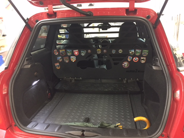

Hallo, ich habe bereits einige R56 Kofferraum-Umbauten hier im Forum gesehen, jedoch kann mich keiner davon begeistern.
Mein Ziel wäre ein großer und geschlossener Kofferraum.
JCW Umbau hat folgende Nachteile:
keine vernünftige Ladungssicherung
Rollgeräusche laut (offene Ladefläche)
KombiKit hat folgende Nachteile:
eingeschschränkte (Rückspiegel-)Sicht
hinteren HK Lautsprecher spielen im Laderaum?
keine Durchladefunktion
Hundelook-Design
Deshalb meine Frage an die Insider:
Ist es mit etwas Bastelei (Anpassung im Bereich der Seitenscheiben) möglich den R58 Kofferraum in den R56 zu bekommen?
Der Ladeboden muss nicht unbedingt eben sein.
Wichtig ist, dass die Befestigungspunkte passen.

Das find ich mal interessant, ich glaub diese Umbau-Variante hab ich hier noch nicht gelesen.
Da sind wohl einige Vergleiche im ETK nötig, z.B. auch bei leebmann24.de, und am besten wäre ein direkter Vergleich mit einem R58 bei einem Treffen o.dgl.
Also beim Kombi Kit und Sicht nach hinten gebe ich bischen recht, ansonsten hatte auch nur einen eben Boden mit befestigung. Um was nicht nach vorn durchgehen zu lassen müste man was festeren einbauen, müsste aber gehen. was kann ein R58 Kofferraum ?? dürfte gar nicht in den R56 passen?

In einem R58 ja, aber der R56 ist ja nun mal etwas anders gebaut. da müsste man ja das komplette Interieur umbauen, sofern das paßt. und das ja auch nur bis zur Höhe der Beltline doof gesprochen ?.
Aber ja, man kann es ja versuchen.

Glaube nicht das mit den Verkleidungen alleine eine Ladungssicherung nach vorne erreichen kannst.
Wo sollen die befestigt werden? Der R58 hat hinter den Sitzen eine mords Stahlverstrebung, die gibt es im R56 ja nicht zwecks Rückbank.

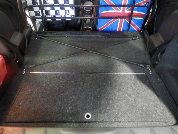

Bezüglich des Kombikits muss ich Dich etwas korrigieren...
Das Ding ist eine massive Platte, die Dir nicht nur einen ebenen Ladeboden mit Verzurrösen zur Verfügung stellt (mittlerer Teil lässt sich hochklappen, so kann man in den Hohlraum z.B. Verbandszeug etc. reinlegen), sondern ist auch umlaufend mit Gummidichtungen versehen. Um das Laufgeräusch bräuchtest Du Dir also keine Sorgen machen...
Das "Gitter" des Kombikits ist ein extra Teil, das man auch weglassen kann. Und was man weglassen kann, kann man sich auch selbst passend bauen - z.B. "nur" halb so hoch. Damit wäre eine Sicherung nach vorne genauso gegeben wie eine freie Sicht nach hinten.
Was die Lautsprecher angeht - wenn Du schon darüber nachdenkst, dass die dann in einen "großen" Raum spielen, solltest Du Deine Seitenteile - unabhängig vom Kofferraumausbau - vorher gedämmt haben. Das ist viel wichtiger als die Raumgröße, zumal die Bühne sowieso vorne produziert wird.
