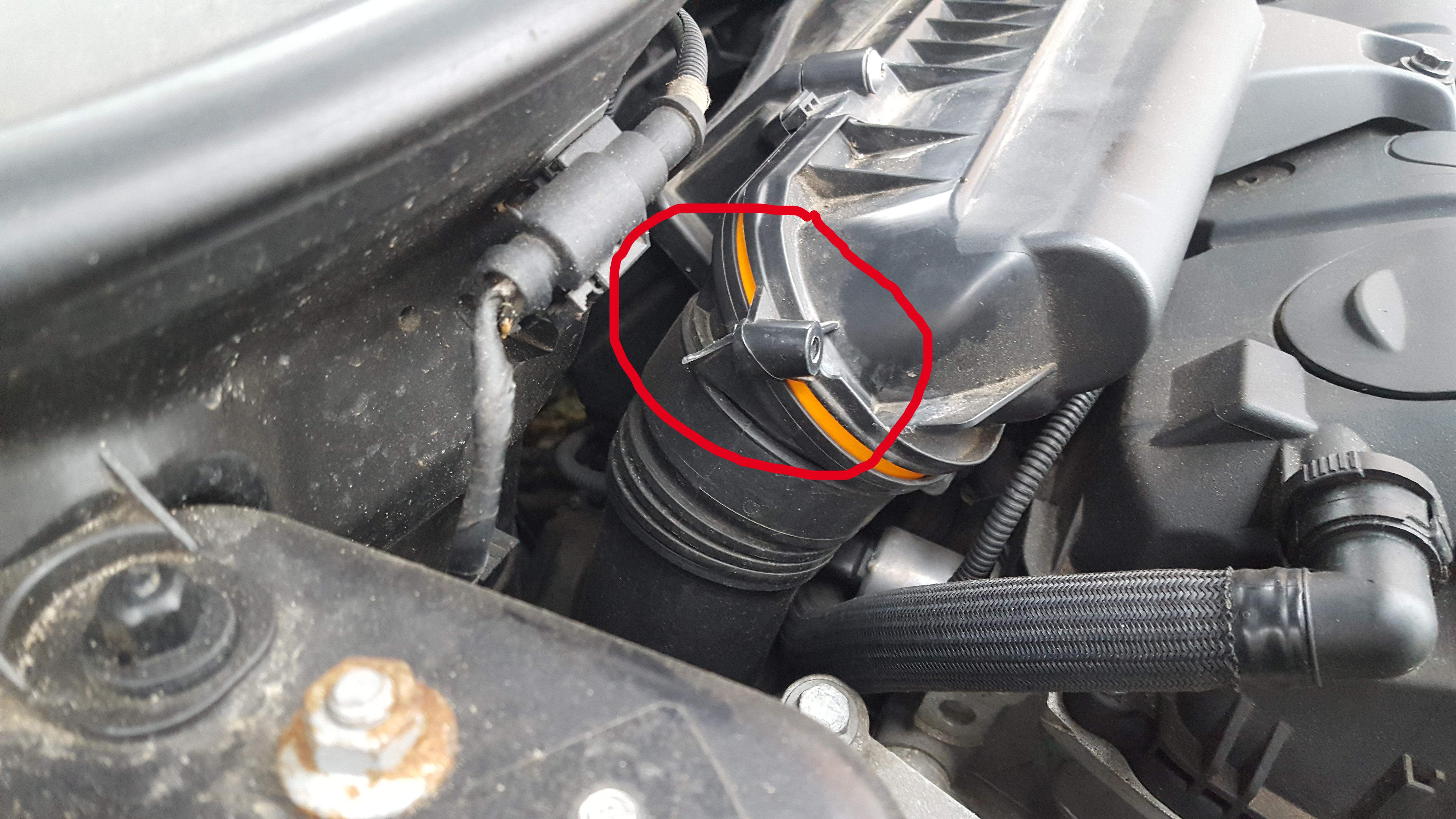

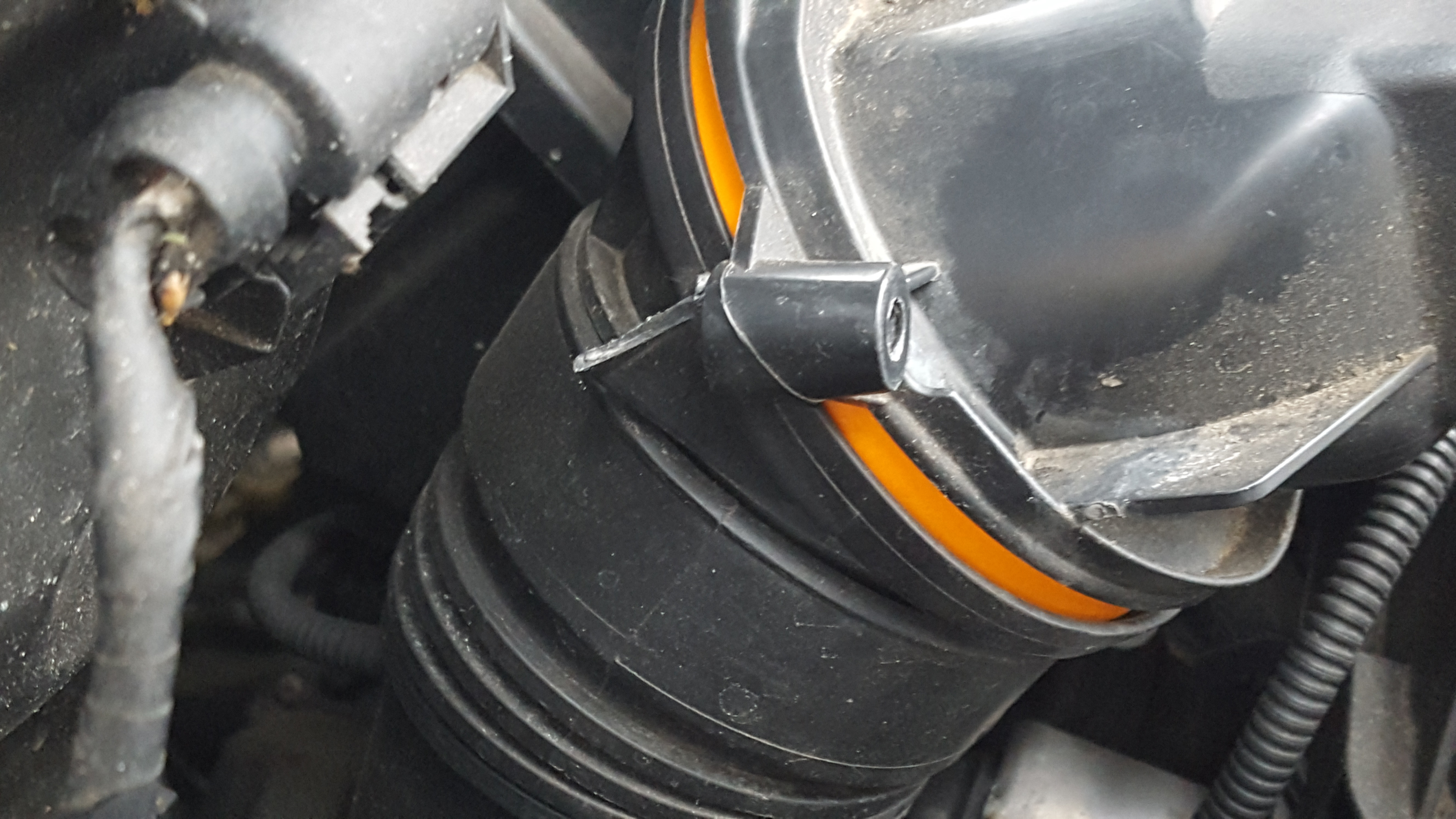

Oben über dem Motor fehlt eine Schraube:

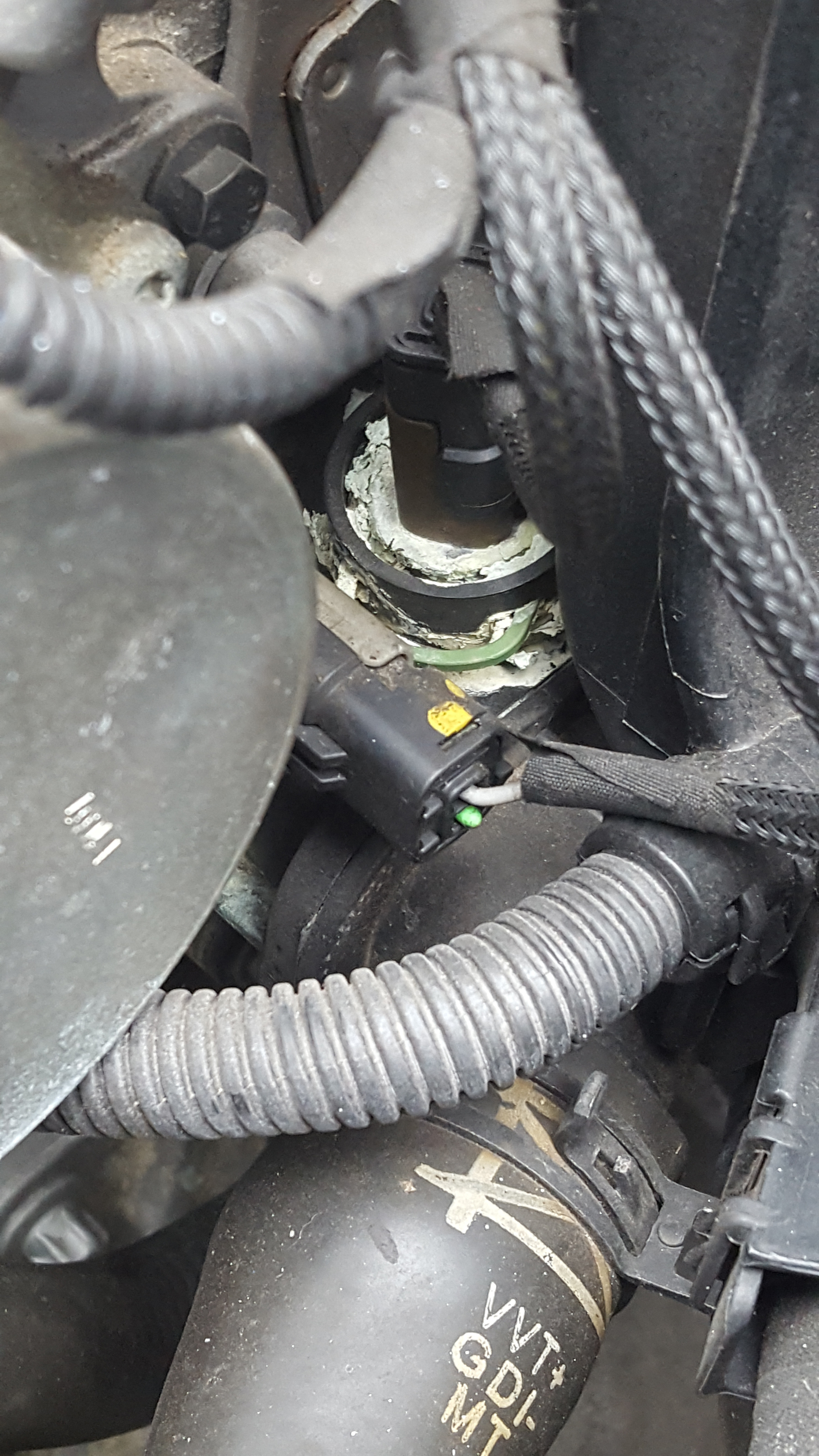

Außerdem ist seitlich rechts am Motor eine Stelle wo ein Stecker sehr stark korrodiert ist:
Kann der Kühlwasserverlust vielleicht auch damit zutun haben?
Kann mir jemand vielleicht die genauen Fachbegriffe sagen? Dann kann ich vielleicht mal nach Ersatzteilen suchen.

Die fehlende Schraube sitzt am Luftfiltergehäuseoberteil. Leider ist am -unterteil das Gegenstück abgebrochen. Du benötigst hier ein neues Luftfiltergehäuse.
Die erkennbare Undichtigkeit befindet sich am Thermostatgehäuse/Temperatursensoranschluss. Hier lass bitte bei einer MINI Werkstatt prüfen ob hier eh die geänderte Thermostatgehäuseversion montiert werden muss.
In der MINI Werkstatt unbedingt nochmals das Kühlsystem im kalten sowie im warmen Zustand abdrücken lassen.

Kannst du orten wo das Kühlwasser grob austritt? Wo ist die Pfütze unter dem Auto?
Das Thermostatgehäuse (mit deinen lokalisierten Korrosionserscheinungen) ist der Klassiker bei dem Motor für Kühlmittelverlust. Ist die Pfütze vielleicht genau da?
Hatte ich auch schon mal nur im warmen Zustand. Die Werkstatt soll das System abdrücken - wichtig aber dass sie es im warmen Zustand macht!

Die werden aber nicht die PuMA Maßnahme für das Thermostatgehäuse kennen. Es wurde eine andere Version verbaut, bei der die Stromversorgung für das Kennfeldthermostat und der Temperatursensor Kühlwasser getrennt wird. Dafür gibt es dann einen kleinen Zusatzkabelbaum.

Jetzt mal ganz losgelöst davon: ich habe von noch keinem R56 jemals was von einem Haarriss gelesen - das gerissene Thermostatgehäuse hat aber so ziemlich jeder Cooper S aus den ersten Baureihen.
Der TE hat außerdem immer noch nicht mitgeteilt ob das Wasser spurlos verschwindet oder eine Pfütze unter dem Auto steht.
