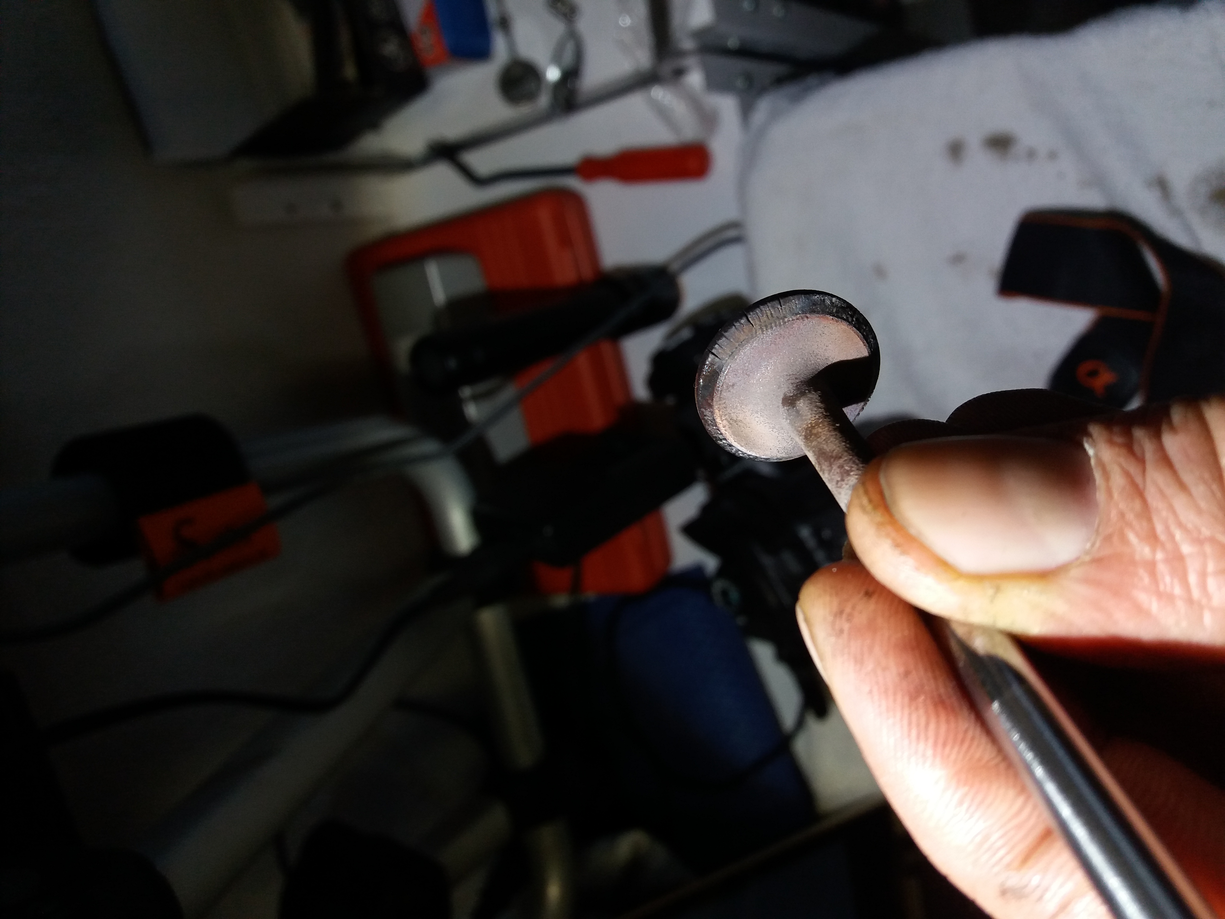

Hallo,
hatte bei uns letztens auch ein ähnliches Problem. Bis er die Betriebtemp. erreicht hat war alles gut, einige KM danach zeigte sich die Motorleiúchte. Fehlespeicher sagte Fehlzündung Zyl 4. Neue Kabel, Kerzen und Verteiler haben nicht geholfen, also habe ich den Kompressionsdruck geprüft. Am Zyl 4 waren nur noch 6 bar vorhanden.
Wenn man das Bild anzoomt erkennt man erst dann die Risse an einem der Auslassventile - das war die Ursache.
