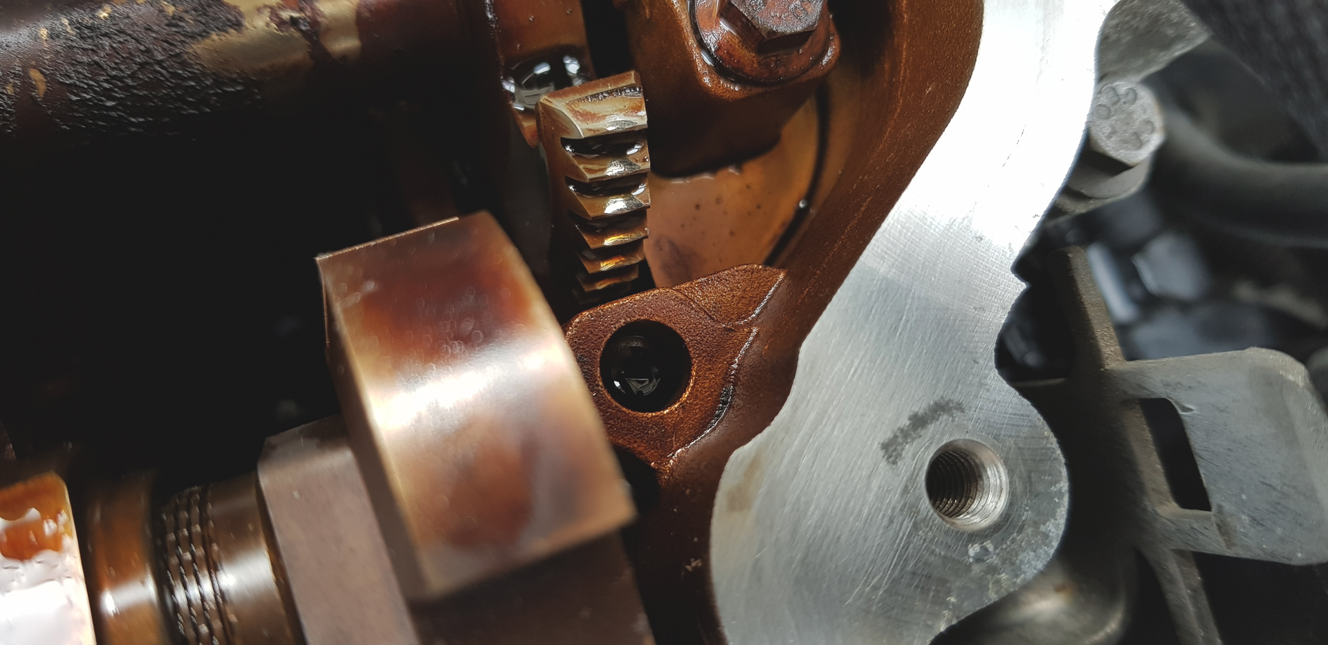

Ich habe mal ein Foto angehängt. Man sieht überall die Körnchen. Teilweise haftet es als Kruste an den Wellen.
Und was es mit einem Zahnrad macht, siehst du ebenfalls. Das sind nur die öffensichtlich sichtbaren Schäden.
Der Mini-Motor hat 92tkm gelaufen. Wurde von einer Dame mittleren Alters normal im Alltag benutzt und durchgehend bei BMW/Mini entsprechend der Vorgaben gewartet.
Viele Probleme und Schäden könnten durch einen besseren Umgang und eine regelmäßigere Wartung vermieden werden können.

verdammt.... ok. also ein Foto kann ich jetzt nicht sehen, aber ich kann es mir vorstellen. Das heisst...mein Motor ist am A*****? ich kann eigentlich nichts mehr tun, auch wenn ich die Kette und Öl noch wechsle sind das nur Tropfen auf dem heissen Stein?
(07.04.2021, 20:55)MariaK55 schrieb: verdammt.... ok. also ein Foto kann ich jetzt nicht sehen, aber ich kann es mir vorstellen. Das heisst...mein Motor ist am A*****? ich kann eigentlich nichts mehr tun, auch wenn ich die Kette und Öl noch wechsle sind das nur Tropfen auf dem heissen Stein?
Pauschal lässt sich nichts sagen.
Aber das ist kein spezieller Einzelfall, sondern die Regel beim Mini... Woher soll es der Laie auch besser wissen?
