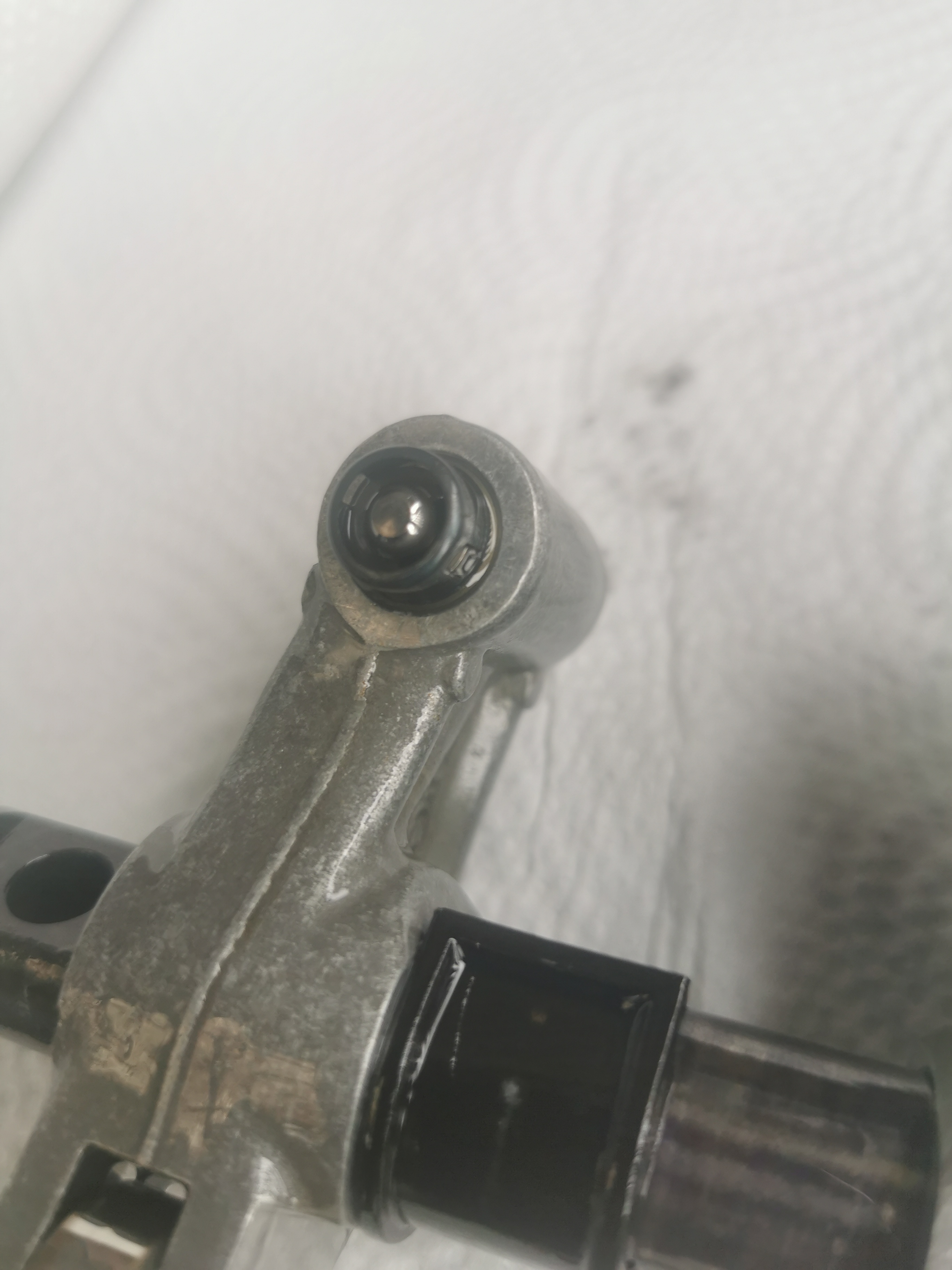

Anbei ein Video.
Kam noch nicht dazu die Hebel zu konrollieren, Ölwechsel hat zwar ein bisschen was gebracht, aber nicht viel.
Tippe auf Kipphebel, nemhe den Ventildeckel gleich nochmal runter.
Youtube R52 Klackern
ädit: Ok das ist wohl eindeutig, da fehlt was. (Siehe Anhang)
Der Rest lag lose im Kopf daneben, viel Glück gehabt, dass der nicht irgendwo gefressen hat.
Seltsamerweise habe ich alle Köpfe vor undnach der Montage nochmal kontrolliert, der war wohl einfach nicht mehr fest genug.
Teil ist bestellt und morgen früh hoffentlich endlich Ruhe Smile
#12
Neuer Hebel ist drin, Klackern weg und das Grinsen meiner Freundin bei der ersten Probefahrt unbezahlbar Smile
