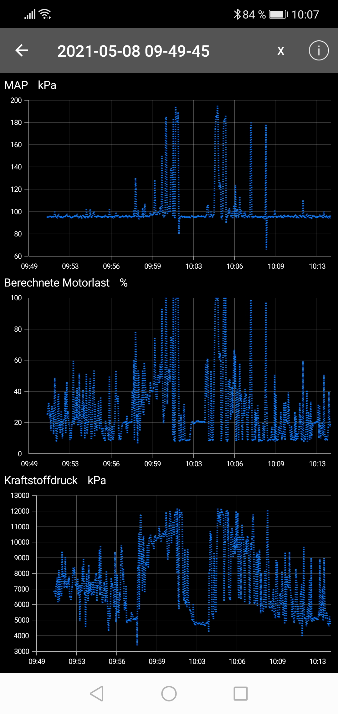

Ich hab Mal eine Diagnosefahrt gemacht und unter Volllast ist der Kraftstoffdruck bei ca 120bar, im Leerlauf an der Ampel bei ca. 50bar, im Kaltstart scheint mein OBD Gerät noch nicht zu messen, daher kann ich dazu leider nichts sagen. (siehe Screenshot; der obere Wert nennt sich Absolutdruck Einlasskanal; stammt alles aus der CarScanner App)
Die Hochdruckpumpe scheint ja bei den Modellen öfter ähnliche Probleme auszulösen, allerdings meist mit Stottern und Aussetzern beim Beschleunigen. Meint ihr es lohnt sich auch hier auf Verdacht Mal die HDP austauschen zu lassen oder vielleicht doch eher Kraftstofffilter (letzter Tausch lt Serviceheft vor ca. 4 Jahren bei 57 TKM)? Ich würde mir dann bei eBay die baugleiche PSA Variante + Druckleitungkaufen und von meiner Werkstatt einbauen lassen.

Ich frage mich wie du überhaupt auf die HDP kommst?
2C01 beschreibt einen Fehler auf der Niederdruckseite. Der kann u.U. ein Folgefehler der Hochdruckseite sein. Aber da zur Hochdruckseite keine Fehler gespeichert sind, konzentriere ich mich auf die Niederdruckseite.
Ein defektes Rückschlagventil reicht dafür schon aus. Das würde auch deine Probleme nach längerer Standzeit erklären.
Kraftstoff kann so z.B. teilweise zurück in den Krafstofftank laufen und es bilden sich Luftblasen im Krafstoffsystem.
Ein Manometer auf der Niederdruckseite anschließen und den Vorförderdruck beim auftreten des Problems kontrollieren.
Das muss noch nicht mal ein defektes Bauteil sein. Dafür wäre ein detailiertes Fehlerprotokoll nötig, welches genau beschreibt wann und unter welchen Betriebsbedingungen der Fehler auftritt. Mit den Wald und Wiesen Testern geht das i.d.R. nicht. Dafür braucht es INPA oder ISTA.
Eine minimale Undichtigkeit in einer Krafstoffleitung der Niederdruckseite reicht aus. Dazu muss nicht einmal Krafstoff austreten. Eine Schnellkupplung kann im Drucklosen Zustand Luft ziehen und bei Betriebsdruck wieder abdichten. Möglicherweise ist bei den vorangegangen Arbeiten etwas gelöst oder beschädigt worden?!
Du kannst es direkt mit einer neuen Fördereinheit probieren, oder eine temporäre Krafstoffleitung von der Pumpe direkt zur Hochdruckpumpe legen und testen.
