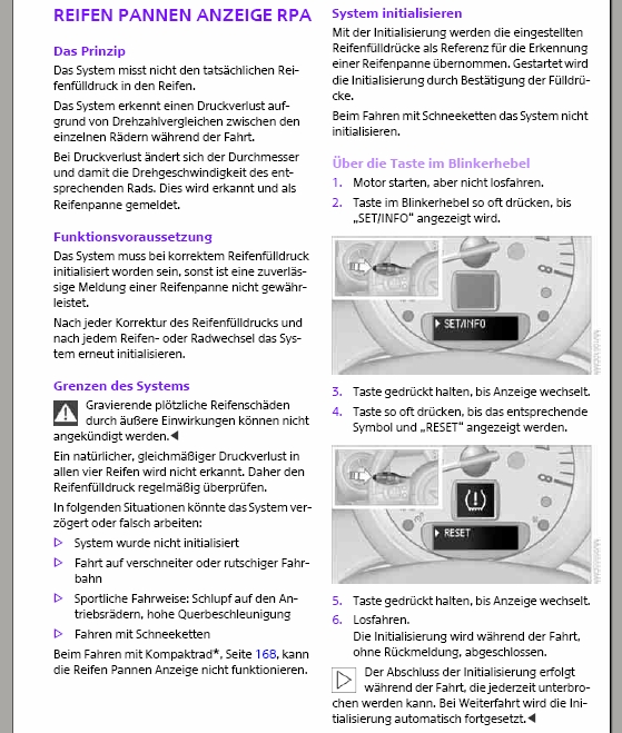

Heute hat mein Mini (2011) S. Neue 17 Zoll Felgen mit einem 205/40 Reifen bekommen. Jetzt habe ich 2,6 bar drauf gegeben. Und wollte das Reifendrucksystem zurücksetzen. Das Problem ist, dass die Lampe nicht mehr ausgeht und im BC steht "resetting". Offenbar schließt er damit nicht ab.

(21.05.2021, 00:14)alfshumway schrieb: An den Felgen sollte es nicht liegen, bei dem Baujahr gab es die heutzutage gängige RDC mit der Elektronik an den Ventilen noch nicht.
Vermutlich hast Du in der Vergangenheit das System bei Bedarf immer wieder initialisiert, es wird heute nicht das erste Mal gewesen sein, oder?
Bist Du nach der Anleitung vorgegangen, und anschließend noch mindestens mehrere hundert Meter gefahren?
Nach Anleitung bin ich vorgegangen.

Ich wechsel beim R56 auch zw. 16" im Winter und 17" im Sommer, das spielt für die RPA (RDC) keine Rolle.
Aber wieso hast Du einen 40er Querschnitt bei den 205er, ab Werk und in den Papieren stehen 205/45 auf 17" ?
Abgesehen vom TÜV spielt auch das für die RPA keine Rolle, es wird ja beim Initialisieren nur der Reifendruck Ist-Wert als Referenz für die Radumdrehungen gespeichert, vereinfacht gesagt.

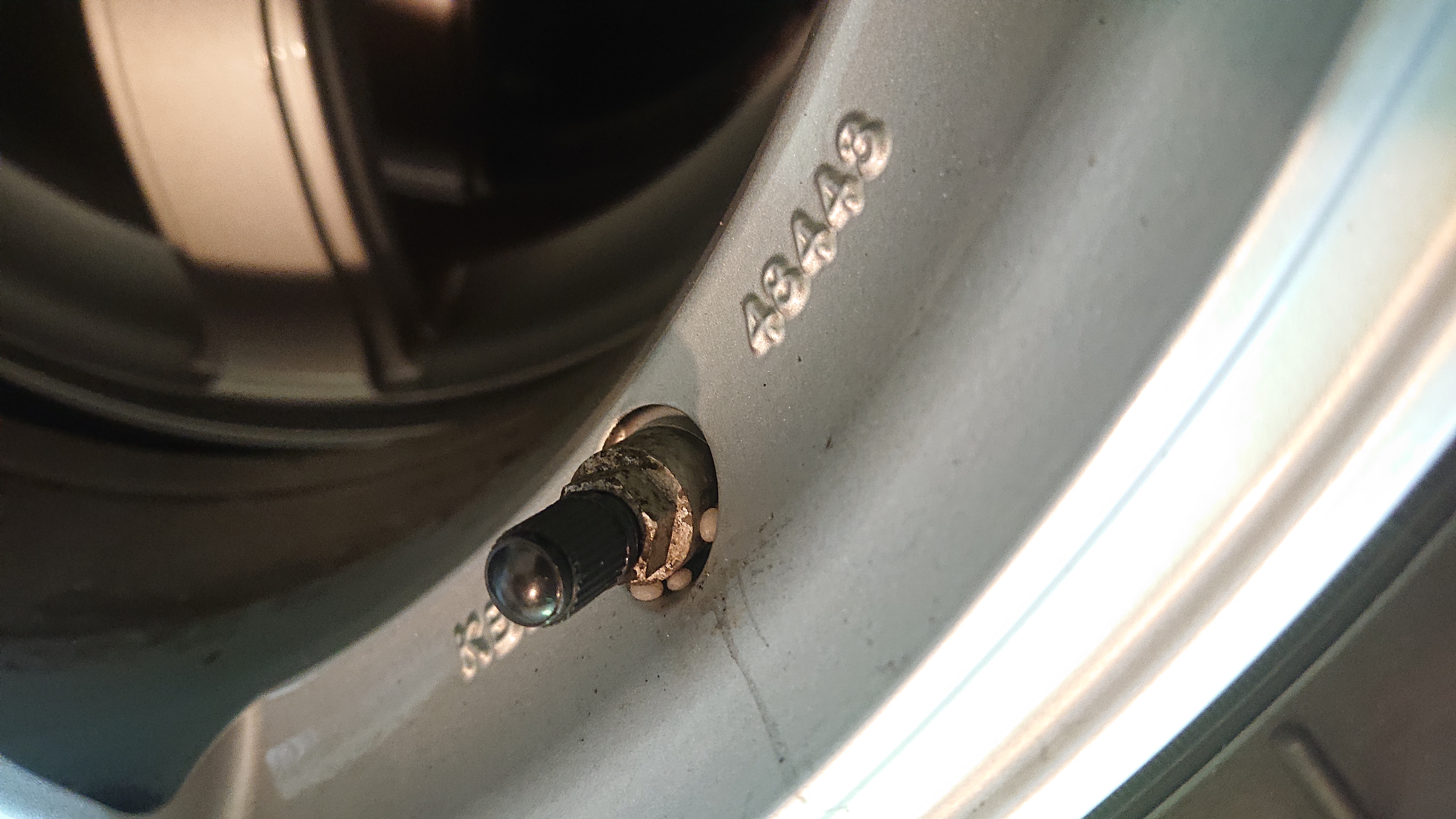

Die Kappen sind aus Plastik. Ich weiß nicht ob da ein Sensor dran ist.
Aber bei den neuen Felgen ist auch ein Stahlventil dran mit Metallkappe, definitiv ohne Sensor.
Dachte, dass BMW erst 2012 bzw 2014 mit Sensoren im Reifen angefangen hat.
Mir bleibt wahrscheinlich nichts anderes, als einmal das Winterrad abzuziehen und zu gucken

Gummiventile sind es nicht.
In der Ausstattung steht nur: Reifendruckanzeige und Reifen mit Notlaufeigenschaften. Ich weiß nicht in welchem Zusammenhang die Reifen mit dem Reifendrucksystem stehen

Oh doch. Triggi hätte gleich sagen sollen, dass es sich um einen Mini in NA-Spezifikation handelt. Drüben ist vieles anders, und dort hatten m.W. auch schon die R56 eine direkte Reifendrucküberwchung mit Drucksensoren in den Felgen. Und die vermisst das entspr. STG jetzt mit den neuen Felgen. Entweder nachrüsten oder auscodieren.
