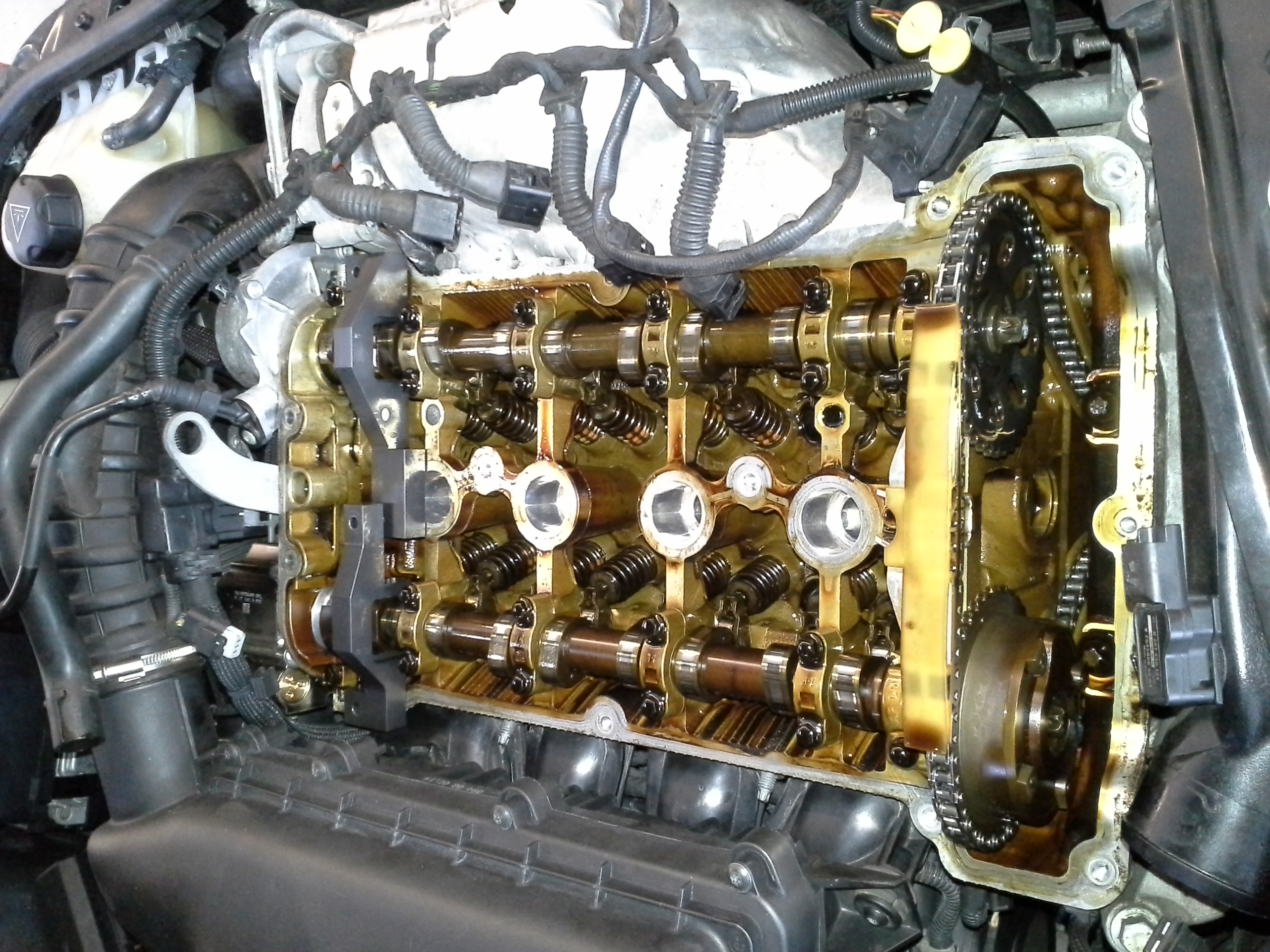

Anbei das besagte Spezialwerkzeug (2-Teilig), braucht man zum Einstellen der Steuerzeiten und auch um die Nockenwellen in Position zu halten wenn man die vanos wechselt, desweiteren gibt es noch einen Absteckdorn fürs Schwungrad.
