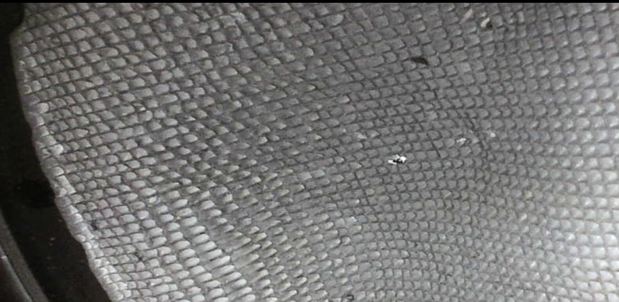

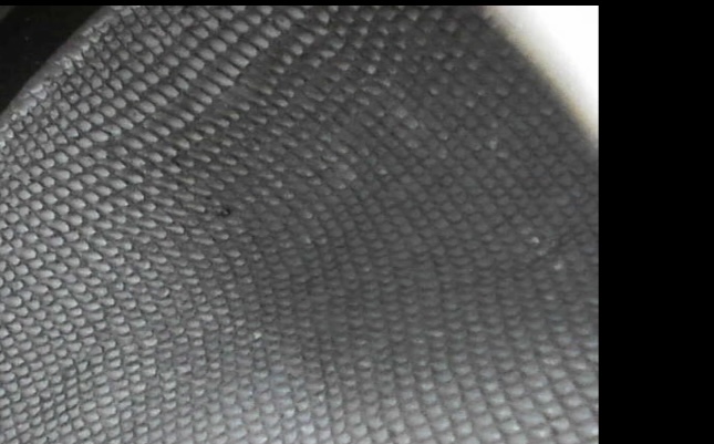

Leitungen etc. wurden alle schon geprüft, dass die Sonde immer kaputt ging lag zum einen an der Steuerkette, den verschlissenen VSD und zu guter Letzt tatsächlich am Katalysator der wiederum durch die genannten Probleme in Mitleidenschaft gezogen wurde. (Heute mit dem Endoskop kontrolliert)
Alles in Allem steht dennoch die Frage im Raum warum ein "neuer" Katalysator als "defekt" vom Auto erkannt wird

Da du mit einem Endoskop geguckt hast, ist am alten Kat der Keramikmonolith zerbröselt?
Wenn du nicht so weit weg wärst, dann würde ich glatt sagen, schmeiß mal nicht weg, das
alte Teil. Mir geht schon länger die leicht verrückte Idee durch den Kopf, das Originalteil mit
einem Metallkat aufzuwerten. Vielleicht sollte ich einfach mal bei HJS anfragen, ob sie mir
was anfertigen.

(01.07.2021, 22:53)ichweißeswirklichnicht schrieb:  Da du mit einem Endoskop geguckt hast, ist am alten Kat der Keramikmonolith zerbröselt?
was anfertigen.
Korrekt, zerbröselt nicht aber schwarz und geschmolzen/verformt sieht man auf den Bildern leider etwas schlecht
