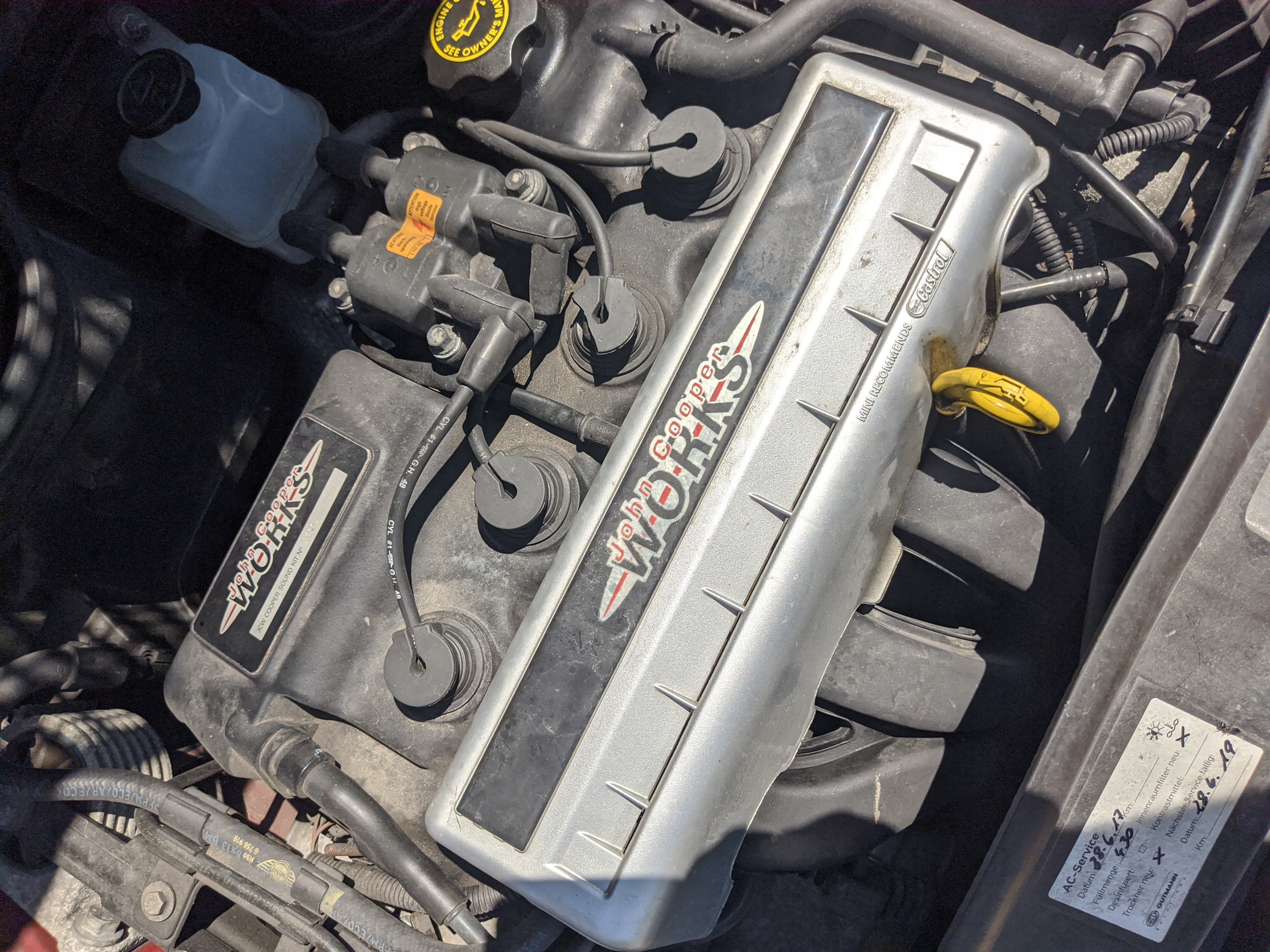

Am Motor sind die grau silbernen Schilder angebracht mit Seriennummer vom Kit.
Krümmer sieht nach einer Art Fächerkrümmer aus. Endtopf mit jcw Prägung. Luftfilterkasten deutlich anders als beim normalen Cooper, mit dem kanälchen Richtung Innenraum.
Er zieht bis ca 100-110 schön durch, braucht aber ewig auf Endgeschwindigkeit von knapp über 190, was ich aber auf die 205er schieben würde.
Allgemein fehlt einfach die Spritzigkeit die mein "normaler" Cooper hat
