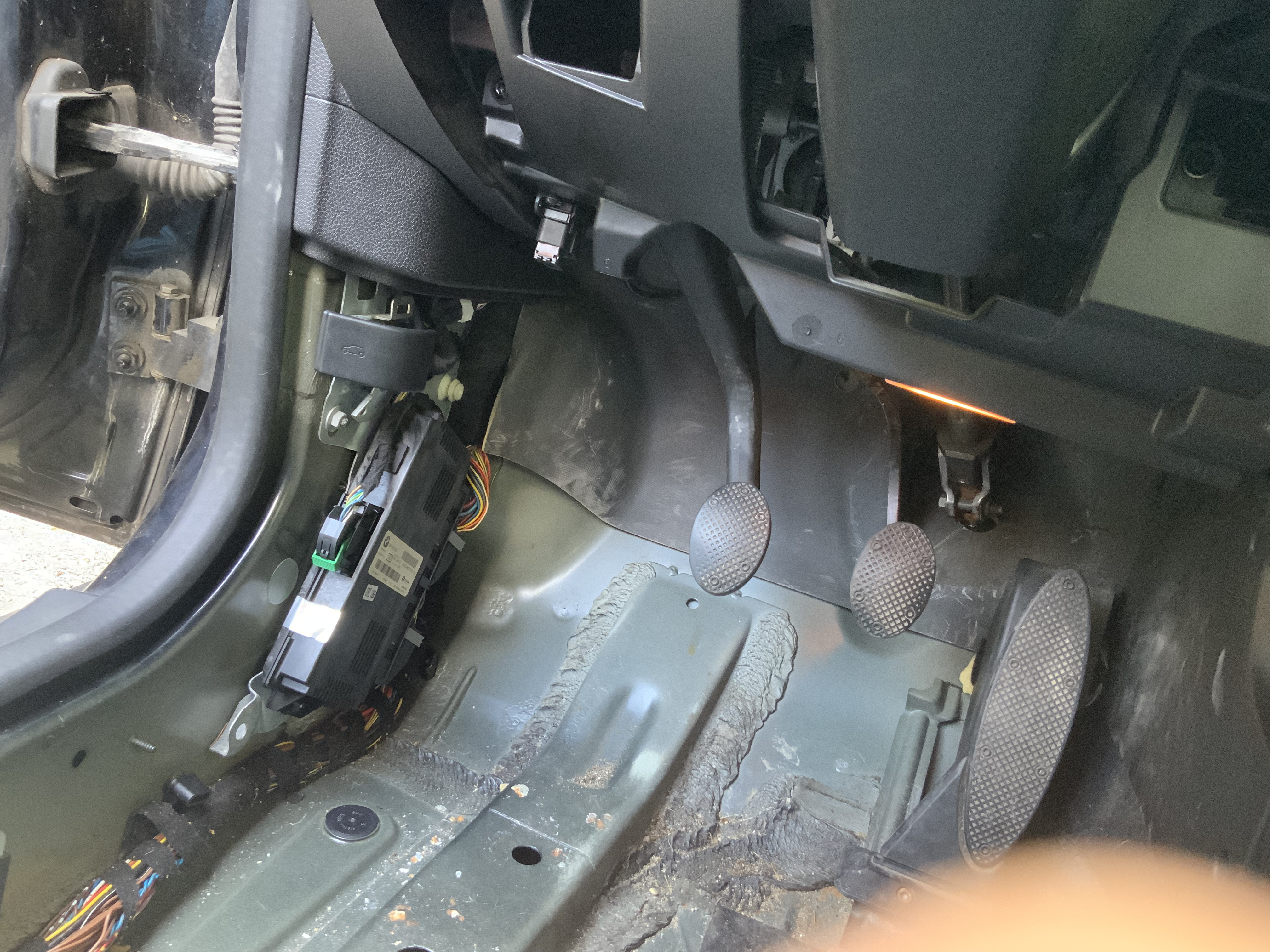

Jetzt kommt erst das eigentliche Problem:
Als ich eine Woche Urlaub im Harz gemacht habe (ca. Mai 2021) und ich einkaufen fahren wollte, stand ich wieder an einer Kreuzung, konnte nicht Blinken und die Scheibenheber haben wieder nicht funktioniert. Dann bin ich aber erst mal weiter gefahren zum Supermarkt, um da dann festzustellen, dass, wenn ich das Auto abschloß, die gesamte Innenbeleuchtung, sowie auch das Tagfahrlicht/Parklicht flackerte.
Auf dem Parkplatz konnte ich feststellen, dass das Steuergerät nass war. Also bin ich erst einmal wieder zurück zur Wohnung gefahren und habe nach Absprache mit meinen Eltern die Batterie abgeklemmt, damit die auf jeden Fall nicht leer gehen konnte, so dass ich zumindest nach Hause komme.
Dann habe ich die letzten Tage des Urlaubs mich nicht darum gekümmert, außer jeden Tag Handtücher im Fußraum um das Steuergerät zu wechseln, welche platsch nass waren.
Am Ende hatte ich die Batterie wieder angeschlossen und das Auto lief wieder, außer das Fernlicht (welches auf wundersame Weise nach 1 Woche auch wieder ging).

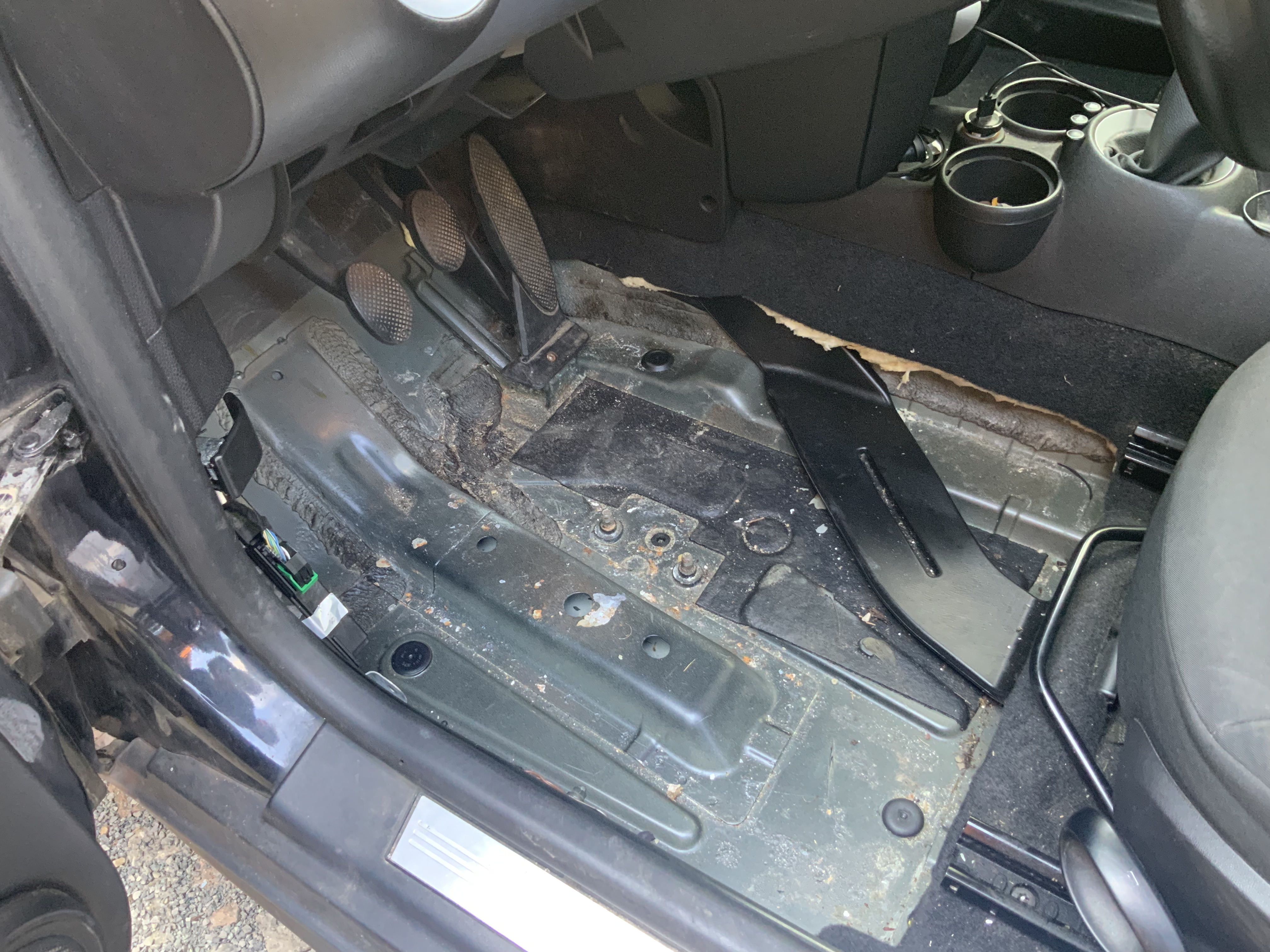

Zu Hause angekommen, habe ich mit meinem Vater festgestellt, dass der gesamte vordere linke Fußraum überschwemmt war.
Da wir keine Lust/Zeit hatten, das gesamte Auto von innen auseinander zubauen, haben wir einfach den Boden im Fahrerraum rausgeschnitten und diesen dann getrocknet, sowie natürlich auch den Rest, der feucht war. Das Auto war also wieder zu 100 % trocken.
Der nächste Schritt war dann die Suche, wo das Wasser herkommt.
Nachdem wir sehr lange jeden Tag mit einem Schlauch das Auto vorne links beregnet hatten, konnten wir feststellen, dass das Wasser durch die linke Frontscheibendichtung durchsickerte. Wo genau konnten wir nicht herausfinden.
Also habe ich mit Silikon die linke Kante der Scheibe abgedichtet. Nach mehreren Tests schien es so, das alles wasserdicht sei.

(27.09.2021, 16:06)Mini31234 schrieb:  Mini Clubman r55, Baujahr 2006.
Wie kann das denn sein? 2006 gab es doch noch gar keinen Clubman.
Hat er ein Panoramadach? Dann sind unbedingt die Abläufe zu prüfen.
An den "Röhrchen" in den Ecken sind Gummitüllen mit Schellen befes-
tigt; sie sitzen mglw. nicht mehr richtig, oder sie sind evtl. beschädigt.

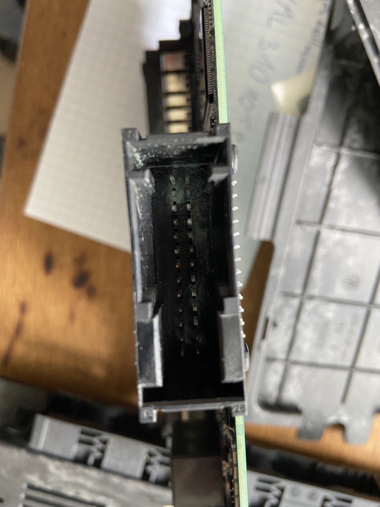

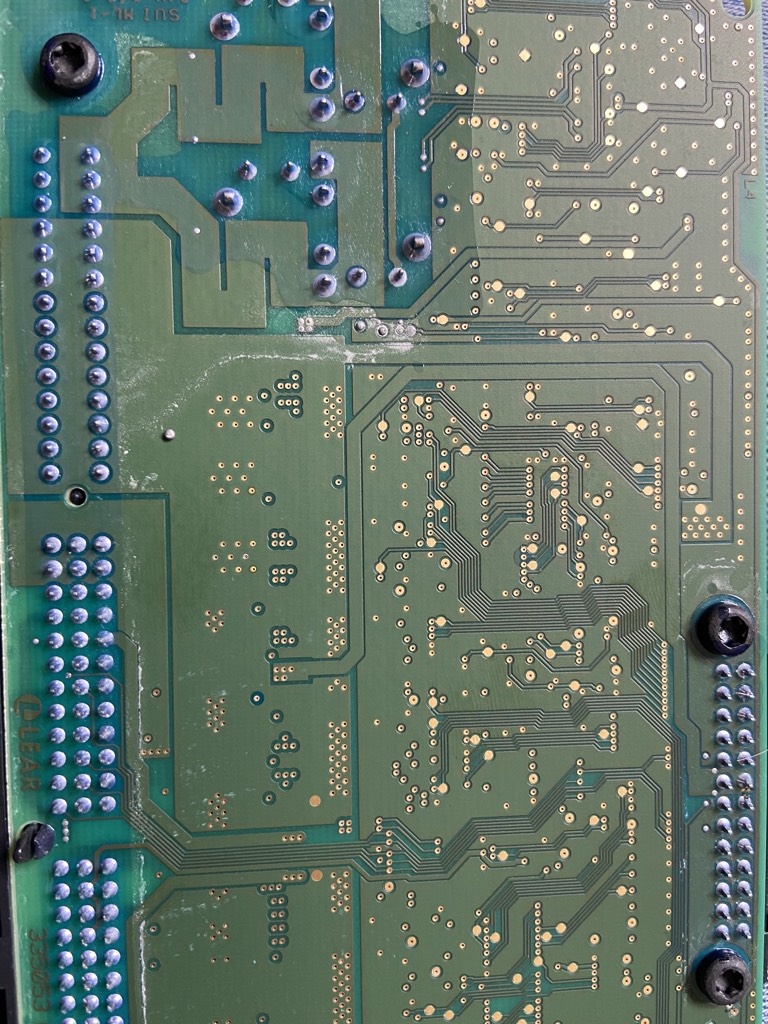

(27.09.2021, 16:06)Mini31234 schrieb:  [..]
Habe mein Steuergerät ausgebaut und zu ihm geschickt. Ihm ist sofort aufgefallen, dass die Steckverbindungen korrodiert sind (Siehe Bilder). Letzt endlich schien das Steuergerät aber noch zu funktionieren und er konnte es neu codieren. Bei mir letzte Woche angekommen, habe ich es natürlich sofort eingebaut und auf einmal funktionierte alles. Aber falsch gedacht, nach 20 min. hatte ich die gleichen Probleme wie vorher. Also habe ich die Steckverbindung gesäubert, aber Pusteblume. Das hat leider nichts gebracht.
Da die Kontake im FRM korrodiert waren, dürfte es im Stecker des Kabelbaums genauso aussehen. Vielleicht solltest Du dort nochmal ran, wenn möglich beide Seiten (Stecker / FRM) nochmal penibel kontrollieren.

Stimmt hast recht, Baujahr 2008 ist richtig.
Nein, hat kein Panoramadach.
Nachdem die Scheibe getauscht wurde, war das Auto eigentlich dicht.
Zu mindestens ist bis jetzt nichts mehr reingelaufen.
Also die Stecker sind auch korrodiert. Habe auch schonmal Probiert die zu reinigen, hat aber leider nicht geholfen. Da ja die Steckverbindungen korrodiert waren, habe ich diese auch ganz leicht angeschliffen, damit diese evtl. wieder bessern Kontakt haben können. Hat auch leider nicht geholfen.
Komisch ist vor allem das alles super funktioniert hat als das neu codierte Steuergerät kam und dann erst nach 20 Minuten die Fehler wieder da wahren.
#8
Also erstmal zerschießt sich ein Steuergerät nicht einfach von selbst bei einem Fehler, wenn die Steckverbindungen alle sauber sinnd würde ich mal deine Subwoofer Bastellei prüfen.
Bzw. die reparierte Airbag Laitung, obwohl die nicht direkt auf das FRM geht.
Ich gehe stark davon aus das die Veränderung an den Leitungen plus der Wassereinbruch die Ursache sind, Wasser gleitet auch Leitungen entlang und es ist nicht auszuschließen dass es bis in die Schweller am Kabelbaum entlang gekrochen ist.

FRM3 laut ETK ab 12/2007…
Das FRM zerlegt sich nicht einfach von selbst, wie Coupeler schon geschrieben hat. Es gibt beim FRM3 einen bekannten Fehler - das Ding bootet nicht mehr sauber, nachdem die Batterie abgeklemmt wurde. BMW will dann ein neues verbauen, gute Leute können sowas auch reparieren.
Der nicht gelöschte Airbagfehler als Ursache ist genau eins - Blödsinn. Fehler das Airbagsyste betreffend werden auch nur im Steuergerät für das Airbagsystem gespeichert. Ob ich die nun lösche oder nicht, hat technisch keine Auswirkungen auf andere Steuergeräte.
Eine nicht fachgerechte Reparatur von Kabelbäumen ist da schon eher eine potentielle Fehlerquelle. Allerdings - insofern es sich bei dem aus Versehen durchtrennten Kabel um das gelbe für die Zündung der Airbags gehandelt hat - geht das Kabel auch direkt zum ABG, genauso wie das vom Crashsensor für die Knalltüte.
Wasser hat Kapillarwirkung und kann ganze Kabelbäume entlang kriechen, Öl ist da sogar noch schlimmer. Die Marke mit dem Stern hatte mal mit Fällen zu kämpfen, wo Öl aus der Kurbelgehäuseentlüftung entwichen ist, sich den Weg in einen Stecker im Motorraum gesucht hat und von da den ganzen Weg durch den Kabelbaum bis ins Steuergerät gekrochen ist - mit dem Ergebnis, dass das Steuergerät dann hin war.
An Dein Auto sollte jemand mit Sachverstand ran. Sachverstand schließt in vielen Fällen BMW direkt auch aus - ich würde Dir an dieser Stelle zu einem fähigen Bosch-Dient alter Schule raten, die auch noch „echte“ Kfz-Elektriker beschäftigen. Die können nicht nur Diagnosegeräte bedienen, sondern auch Schaltbilder und Stromlaufpläne lesen und nachdenken…

Nick,
Schau Dir mal den Kabelbaum an den Du ans Steuergerät steckst - ist der eventuell auch feucht? Wie schon von anderen dankenswerter weise erwähnt "kriecht" das Wasser den Kabelbaum entlang. Sollte der Kabelbaum feucht sein kannst Du eventuell den Trick der "Autodoktoren" bei den Mercedes Kabelbaum Dramen (MotorÖl im Kabelbaum) verwenden und auch versuchen mit Tampons einen Art Flüssigkeitssperre in den Kabelbaum einzubauen.
Woher kommt eigentlich die Masse zum Steuergerät? Bei dem Wassereinbruch den Du beschrieben hast kann natürlich auch ein Massepunkt an der Karosserie komplett vergammelt sein und Dir zusätzliche Freude bereiten...
