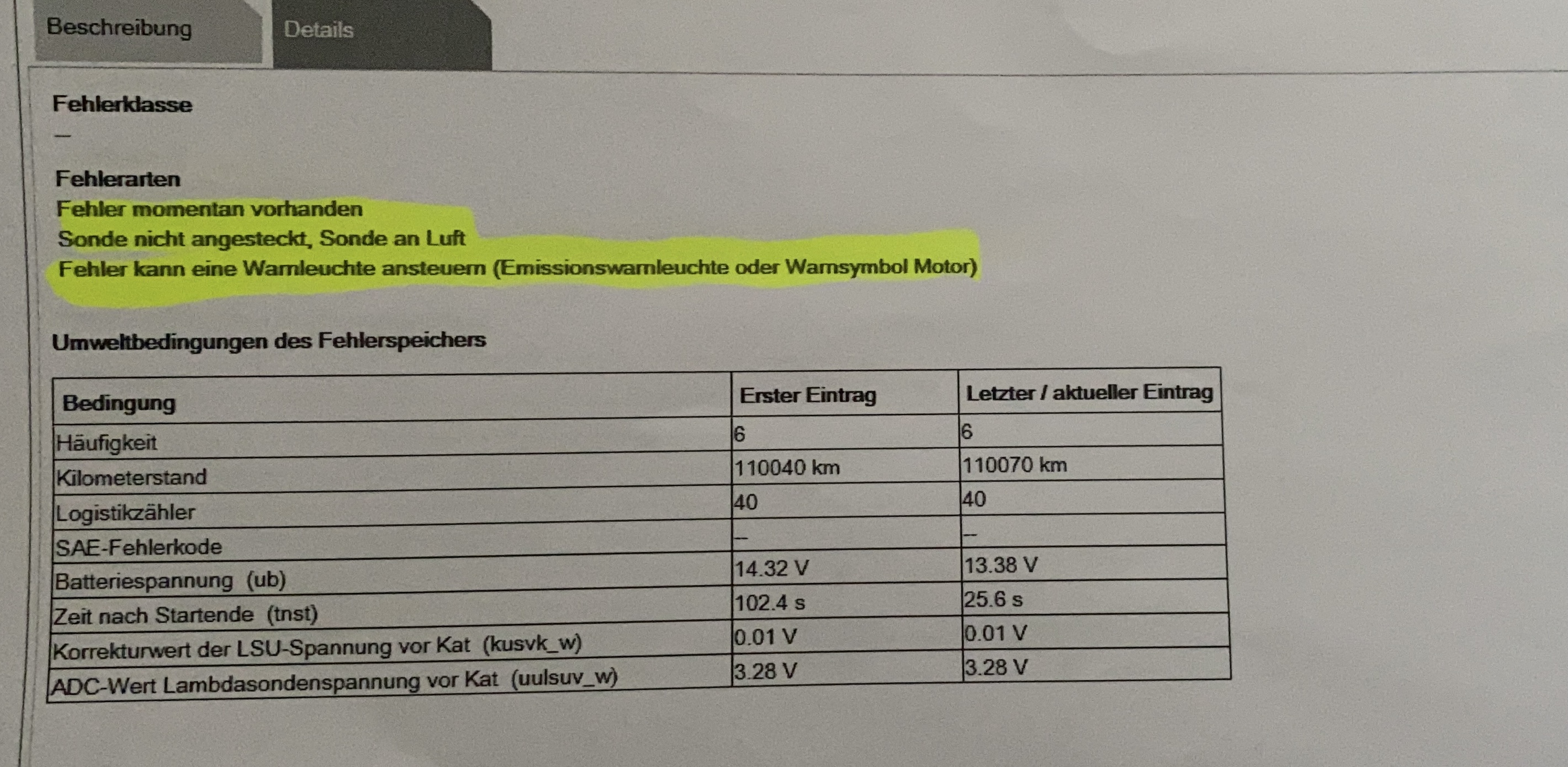

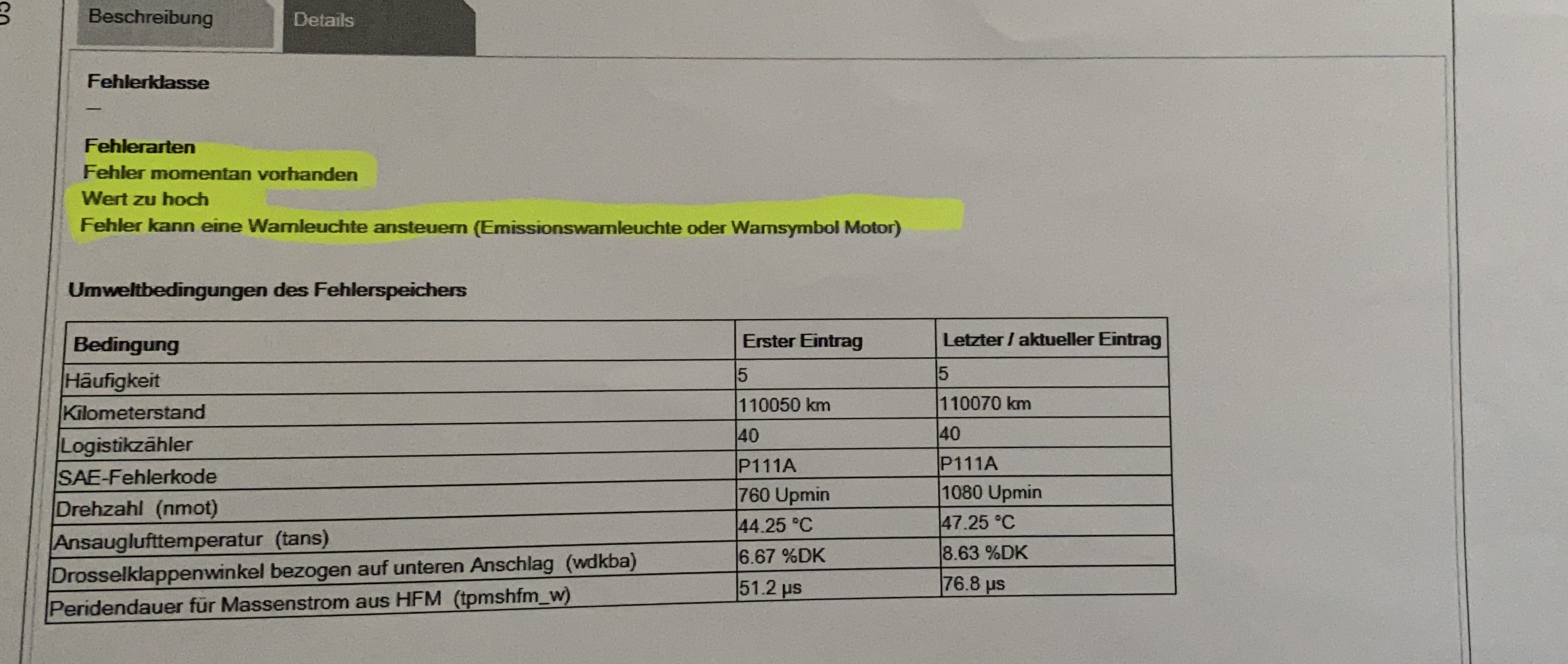

ich hab wirklich keine Ahnung mehr was ich machen soll mein MINI One r56 bj2009 75 PS bringt immer nach einer gewissen Zeit fahren diese Fehler ich war schon bei BMW/MINI selber aber um den Fehler weiter zu suchen wollen sie mir einfach Zuviel Geld ich lade mal 3 Bilder hoch vielleicht wisst ihr ja was da los ist ich habe die Lamdasonde vor Kat schon gewechselt durch eine von NGK aber leider immernoch der Fehler

P111A = Luftmassen- oder Luftmengendurchsatz über Lambdasonde (Bank 1) - zu groß
Die Ursache muss nicht die Lambdasonde sein. Hast Du nach dem Tausch den Fehlerspeicher gelöscht?

Danke für die schnelle Antwort, ja ich habe den Fehlerspeicher gelöscht aber nach ungewisser Zeit mal nach 5 km oder 15 km geht aufeinmal die Leuchte wieder an und das Auto fängt wieder stinken an ! Die von BMW meinten das die Sonde kein Signal bekommt eventuell weil es ein Zusatz Teil ist , was ich noch dazu sagen muss die Steuerkette mit Kettenspanner wurde verkurzen gewechselt weil sie leicht gelängt war ! Komisch ist halt das immer erst die Lambdasonde Bank1 im Fehlerspeicher ist und dann dann weiteren die  weiteren ich komme einfach nicht weiter …

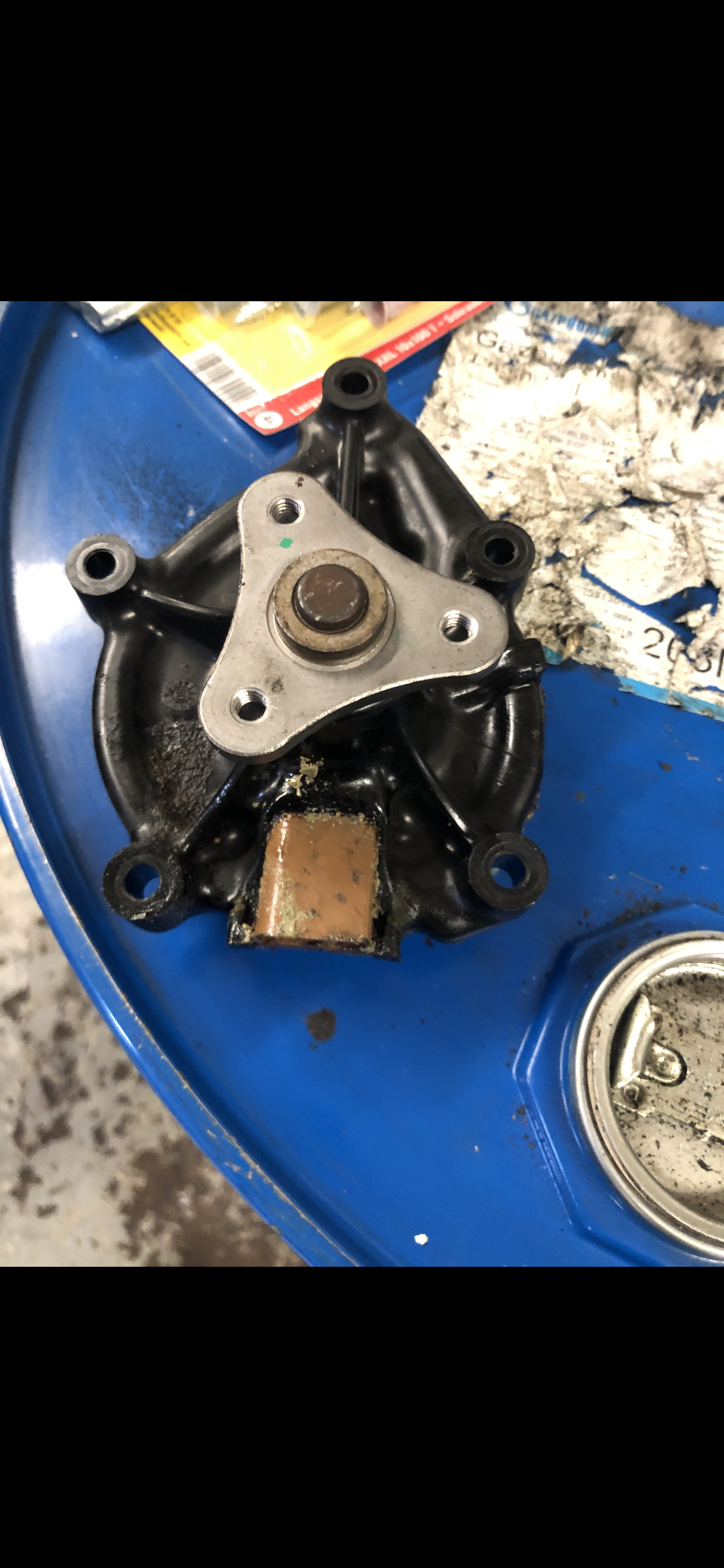

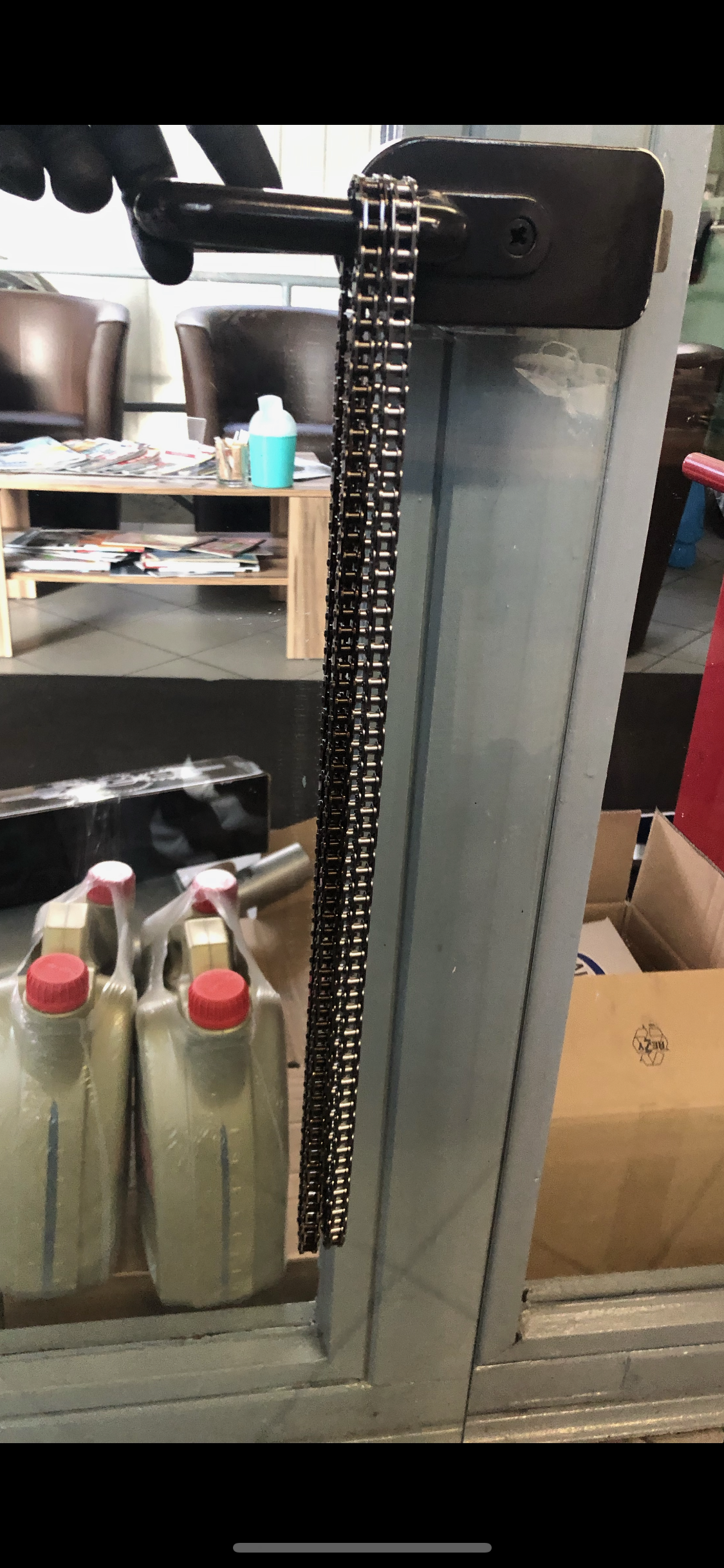

Hier noch die Bilder der Steuerkette und der Wasserpumpe die gewechselt wurden, Wasserpumpe war schon undicht …
