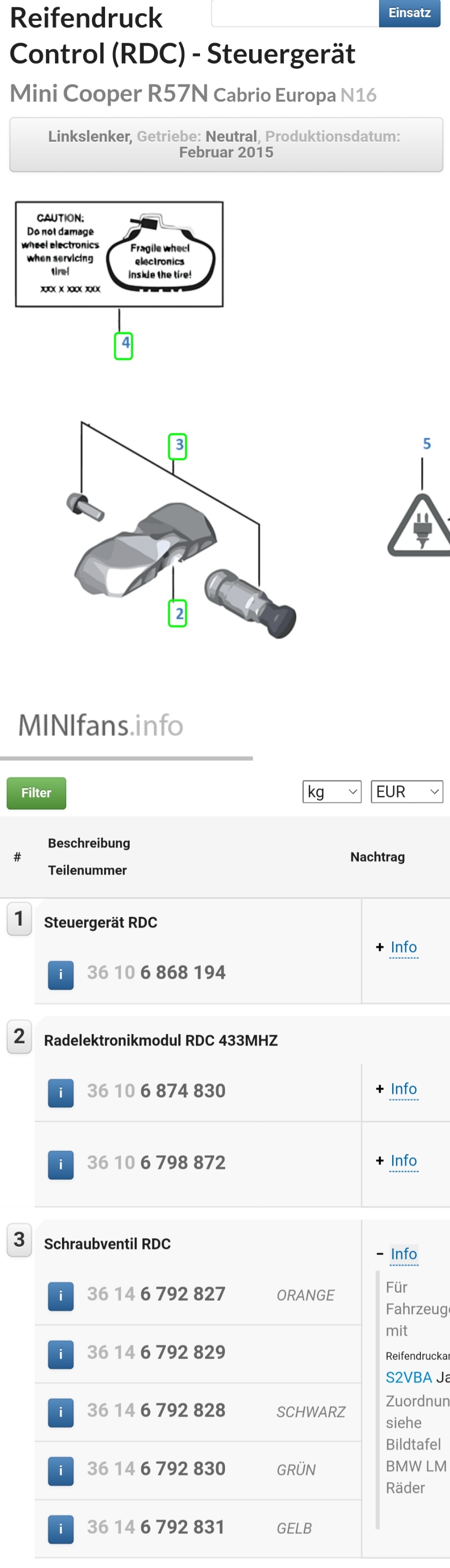

Dann habe ich also ein aktives System, gut zu wissen. Die Winterreifen stammen noch von dem Mini meiner Schwester, ihr Fahrzeug war aus 2014 und hatte laut Austattungsliste keine Reifendruckanzeige.
Es reicht also wenn ich die Sensoren einbauen lasse oder muss da noch mehr gemacht werden? Ich nehme an, es ist die Nr. 3 (siehe Bild), richtig?

Kann ich wahrscheinlich auch nur beim Freundlichen bekommen nehme ich an. Muss da noch irgendwas angelernt werden oder reicht es die Sensoren zu verbauen?
