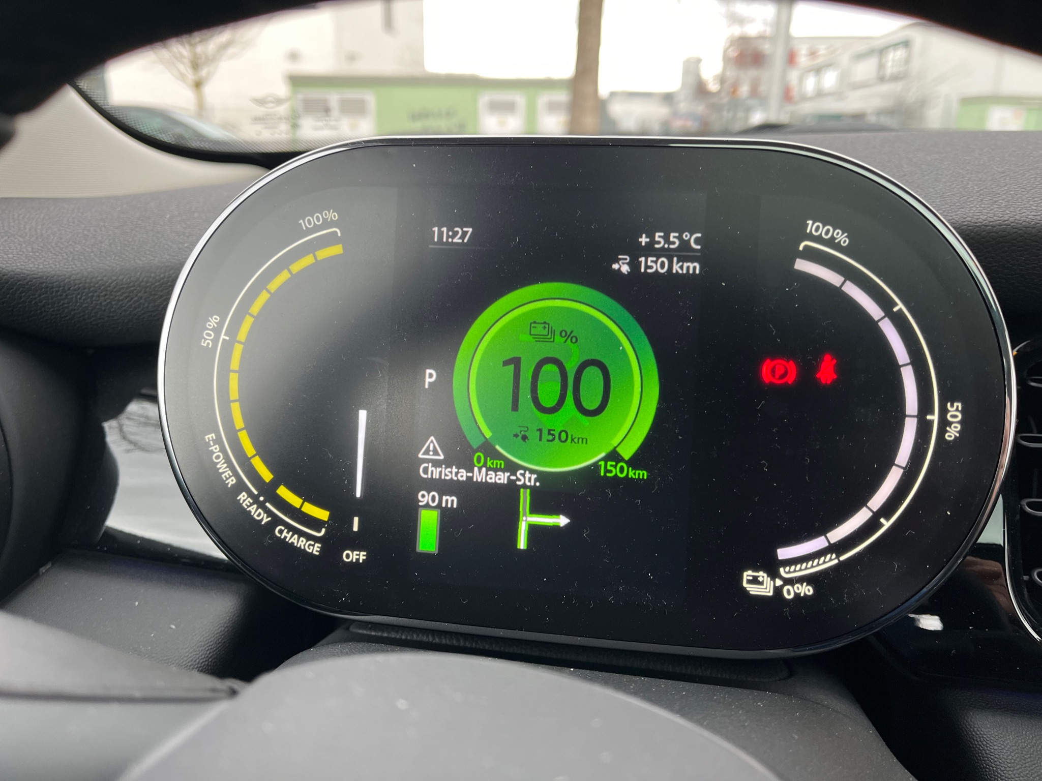

habe heute Nacht erst einmal das Laden an der Haushaltssteckdose geübt.....der Akku hatte heute morgen gegen 09:00 Uhr wieder seine 100%...gut so

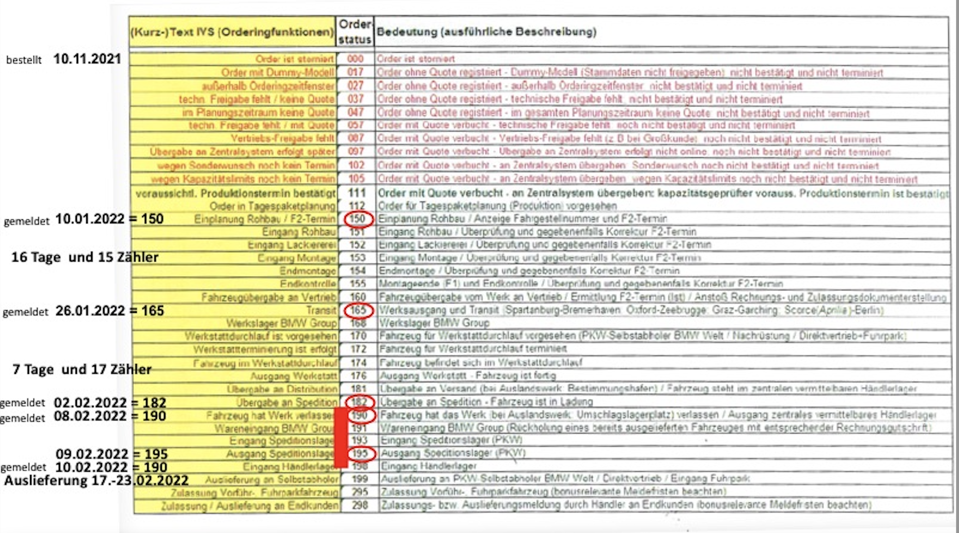

bin am Rumprobieren und teste das Ladeverhalten - im Anhang der Fertigungsablauf (der mir freundlicherweise vom Autohaus B&K in BadHomburg übermittelt und aktuell gemeldet wurde; ein ungewöhnlicher Service - viele Dank nochmals) von der Bestellung bis zur Auslieferung......Gruß - peter aus FFM

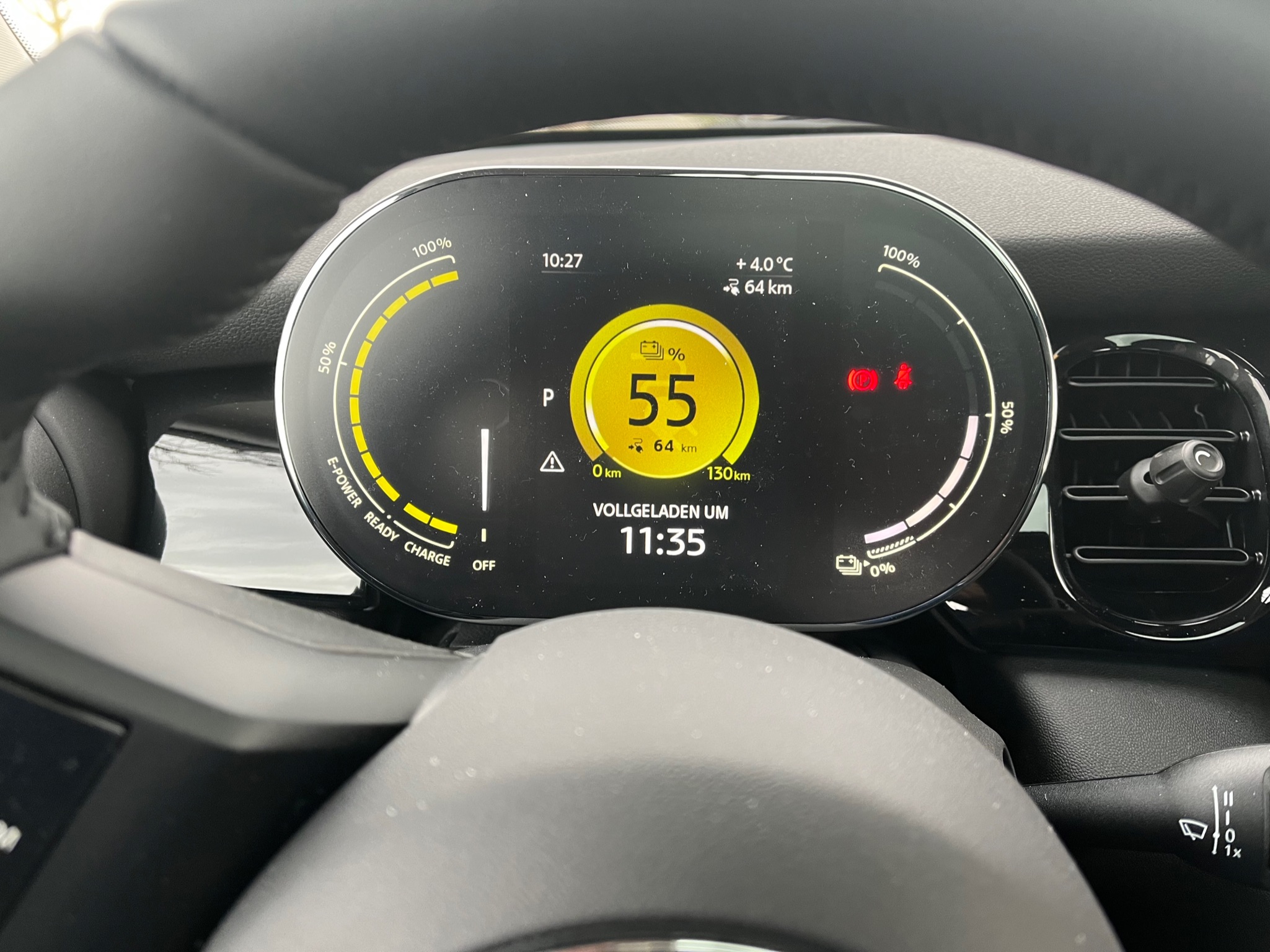

heute zum 1.Mal öffentlich geladen von 55% auf 100% = 1 Stunde an einer Fastend - Ladestation DC - 50Kw mit Handy + App hat sehr gut funktioniert
