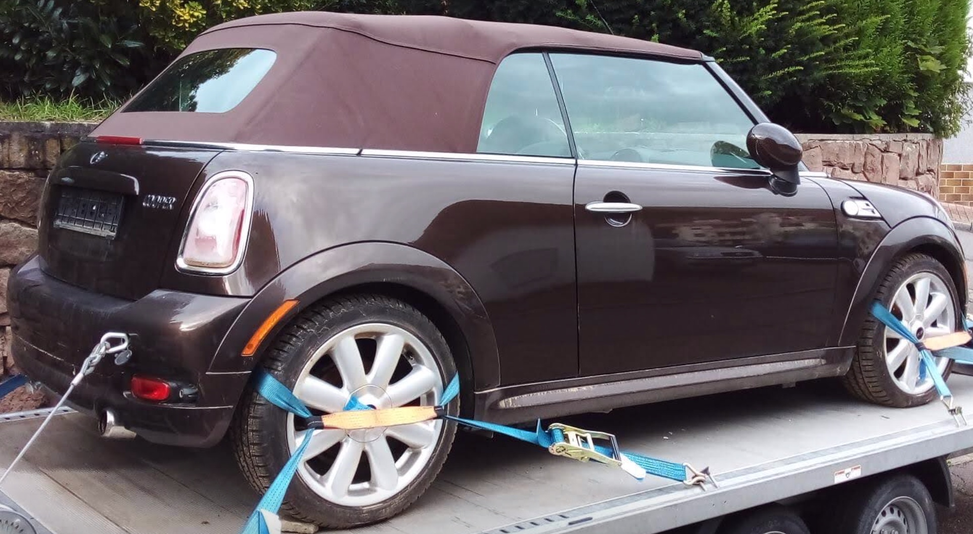

ich bin seit kurzer Zeit stolzer Mini Besitzer, ist ein 2010Cabrio…also ein R57. Jetzt benoetige ich mal ein wenig Unterstuetzung.... welches Model hab ich da jetzt eigentlich eingekauft? bild anbei....
was ein wenig merkwuerdig ist....die Radlauefe sind in Wagenfarbe lackiert...muss wohl auch so ab werk ausgeliefert worden sein....und dieser Wagen hat in diesen Radlauefen vorne und hinten orange Beleuchtungseinheiten....
welche Ausfuehrung ist dieser Mini...bzw fuer welches Land wurde dieser produziert?
besten Dank fuer eure Unterstuetzung und Rueckmeldung

Hallo und Herzlich Willkommen im - Forum und bei den Gleichgesinnten
Dem Foto nach hast Du ein Cooper Cabrio der 2. Gen., also richtig, einen R57.
Lackierte Radläufe gab es wohl eine Zeit lang ab Werk als SA zu bestellen. Mehr Infos zum MINI wie Baudatum, Serien- und Sonderausstattung findest Du mit der VIN auf www.bimmer.work raus, und dort den Haken in die Check-Box nicht vergessen.
Ausserdem werden auf www.leebmann24.de im Ersatzteilkatalog mittels VIN und anklicken einer Bildtafel oder Rubrik auch mehr Details angezeigt.
Bei der VIN gibt die 7. Stelle "WMWabcd..." also bei "d" eine 1 einen LL an, eine 2 einen RL und eine 3 das US Modell, z.B. WMWSV91, WMWMF32, WMWBF13...

Das wäre aber kein Widerspruch zu einem US-Modell. Dort fährt man genauso
rechts und das Lenkrad ist links wie bei uns. Umgekehrt müssen die Sidemarker
allerdings nicht zwangsläufig auf eine US-Auführung hinweisen. Bis zum Facelift
("LCI", ab 8.2010) gab es noch das alte Aeropaket mit lackierten Radläufen und
Sidemarkern, und das sogar auch hierzlande, auch wenn es nur selten geordert
wurde. Es war nicht besonders beliebt.

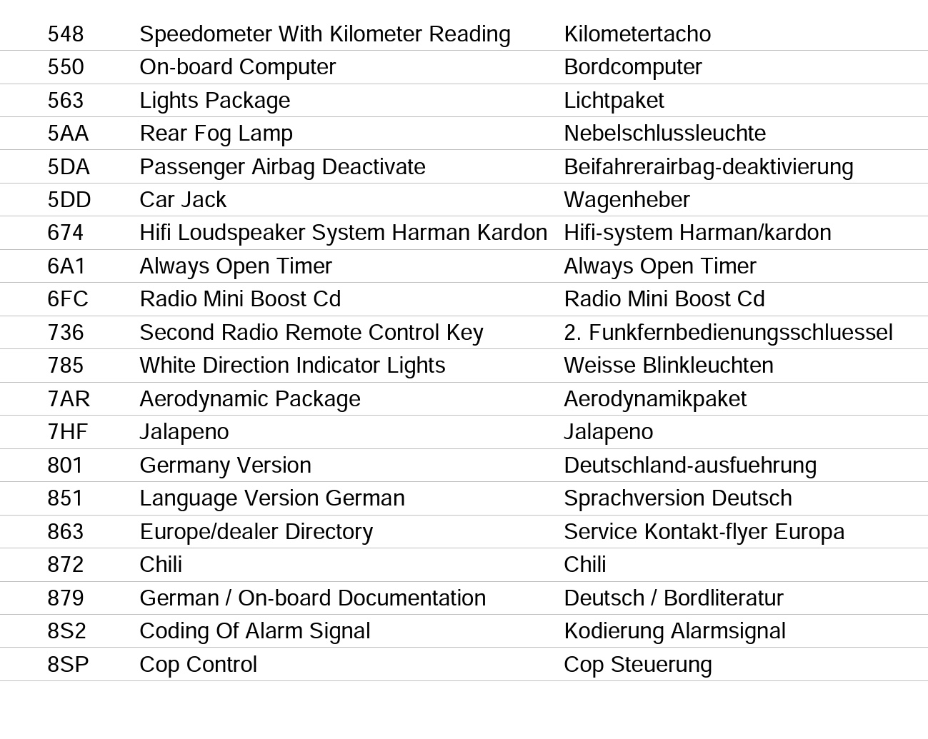

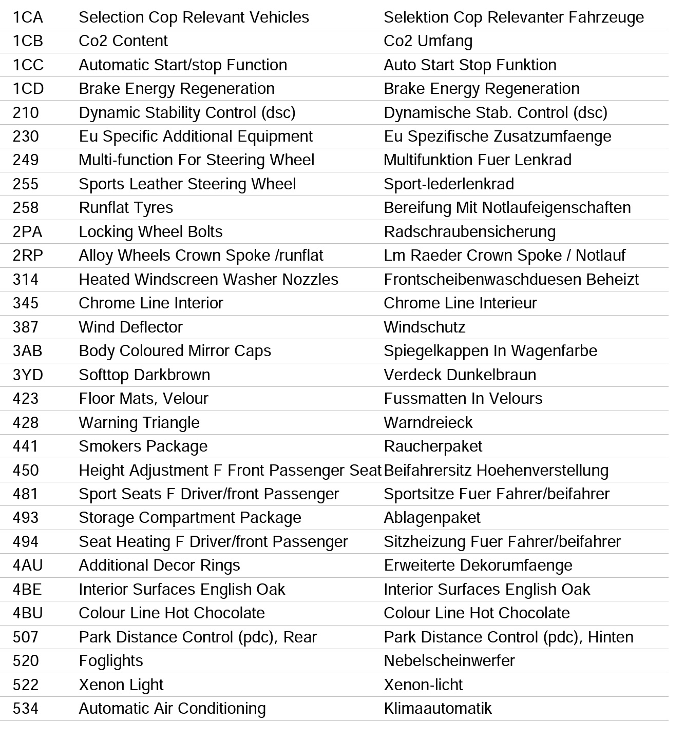

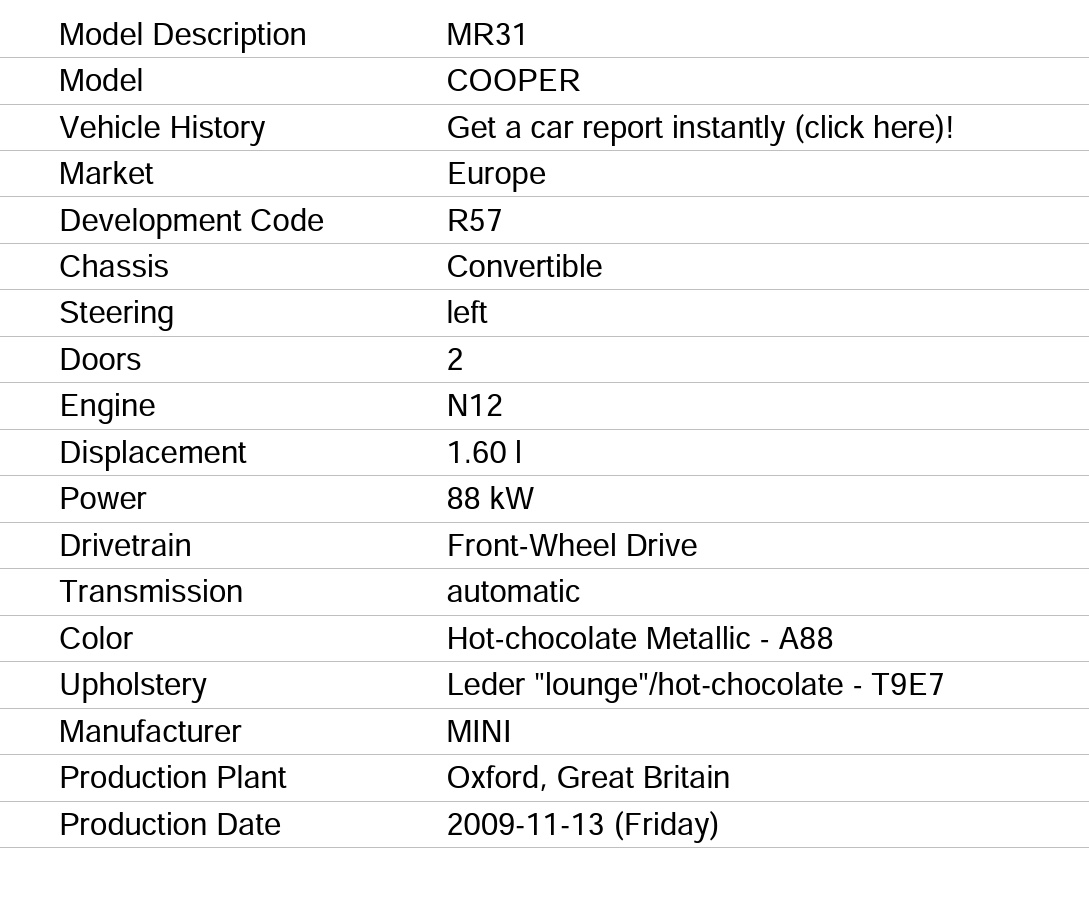

(17.03.2022, 21:54)alfshumway schrieb: Schön. Lässt Du uns teilhaben?
Zumindest was die Sidemarker betrifft - war das Aeropaket also als SA ab Werk verbaut?
Sind die aktiv beleuchtet oder sind es unbeleuchtete Reflektoren?
Wenn Sie ab Werk dran waren sollten Sie unbeleuchtet sein, da hier nicht erlaubt. aber technisch sollte das gehen. kann man ja auch mit den "herkömmlichen" Radläufen tauschen und verkabeln lassen. Beim R50 hatte ich das. Beim R56 wollte ich das, habe aber keinen Kollegen gefunden der sich die Arbeit machen wollte. . Jetzt fahre ich mehr Rad als MINI.
Celler MINI Days 2010; CROSSingAlps 2011; MINI United 2012 Le Castellet; HarzTour I+II; CROSSingAlps2013
CROSSingAlps 2016, ALL Generation Tour 2017, Erzgebirge Tour 2017 All Generation Tour 2018, Crossing Alps Recon 2018;
MAGT 2019; CrossingAlps 2019; MINIlike.at 2019; MAGT 2024
- es ist wie auf dem Kofferraumdeckel steht ein Cooper (und kein One wie in deinem Profil steht)
- Produktion November 2009
- ein Vorfaceliftmodell mit dem N12-Motor
- Deutschlandausführung
- Aerodynamikpaket 7AR (dazu gehören die lackierten Radläufe mit nicht aktiven Sidemarkern)
- Räder Crown Spoke (das sind die, die drauf sind)
- die damalige Trendfarbe Hot Chocolate/Hot Chocolate/Dunkelbraun .
