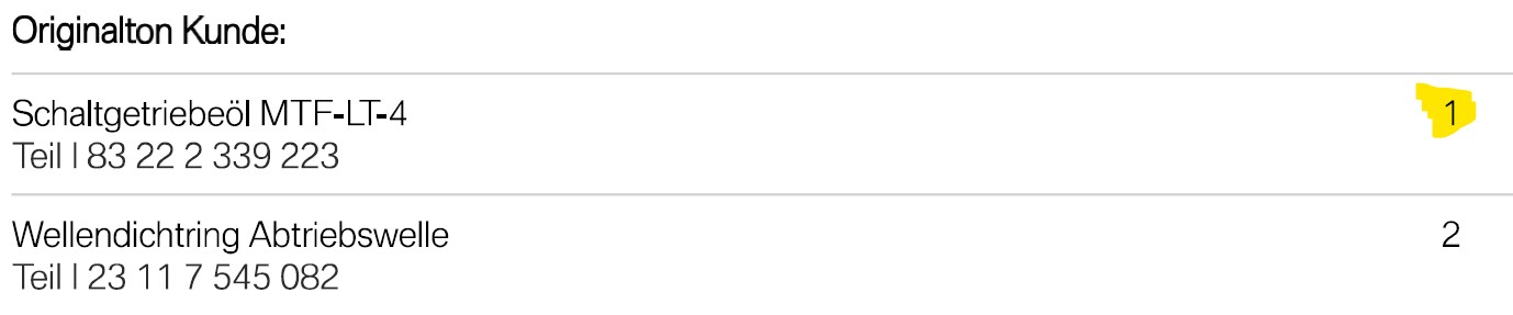

Ich habe mir außerdem die Fahrzeughistorie bei BMW nochmal genauer angeschaut und bin auf eine Position gestoßen die mir Fragen aufwirft.
Wenn ich das richtig verstehe, wurde nach dem Wechsel des ZMS (vor 30k km) nur 1L Getriebeöl eingefüllt. Ich weiß nicht ob für den Wechsel das komplette Öl abgelassen wurde oder nur ein Teil und anschließend die fehlende Menge nachgefüllt wurde. Dies werde ich ebenfalls überprüfen, sobald der Wagen auf einer Hebebühne ist. Falls jedoch alles abgelassen wurde und letztlich nur noch 1L Öl im Getriebe war, hätte das über die 30k km seit der Reparatur bleibende Schäden verursachen können? Laut TIS sollten es ~1,7L sein, in diversen anderen Threads wird sogar bis zu 2,2L erwähnt.
P.S. ist ein Schaltgetriebe
Beim Wechsel des ZMS wird das Getriebe nicht geöffnet, das ZMS ist ja an der Kurbelwelle montiert, innerhalb der Kupplungsglocke trocken laufend.
Ich würde daher davon ausgehen dass das Getriebe zuwenig Öl drin hatte, bzw es musste nachgefüllt werden weil der AW-Simmering gewechselt wurde.

#3
Wurde nachgefüllt, weil beim Getriebeausbau die Antr.wellen herausgezogen werden. und dann läuft halt Öl aus
#4
So ist es. Wechselmenge sollten 1,9 l fürs GS6-53 BG des Cooper S sein
(die 1,7 l gelten für das GS6-55 BG von One und Cooper). Da hast du dich
verguckt. Mit etwas Getrickse bekommt man in beide aber auch über zwei
Liter rein. Habe ich so gemacht. Werksfüllung ist BMW MTF-LT-4, ein GL-4
75W-90, also für die heutige Zeit ungewöhnlich dick (auch "kalt").
Vmtl. handelt es sich dabei um BMW-gelabeltes Castrol Syntrans Multivehicle
75W-90 GL-4, aber da das orig. BMW-Öl auch nicht so viel mehr kostet kann
man auch auf Nummer sicher gehen und einfach das nehmen. Ansonsten un-
bedingt auf API GL-4 achten und keinesfalls ein GL-5 verwenden!
