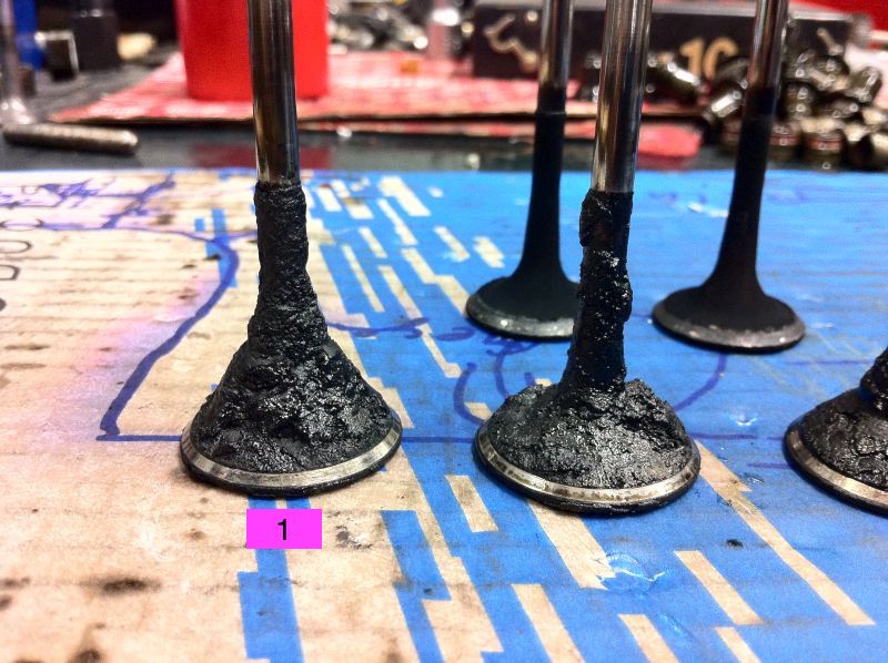

ich hab leider verpasst, selber Bilder zu machen, aber die Beispiele, die ich im Netz gefunden habe, beschreiben es eigentlich ganz gut.:
Die Ventile sehen wirklich alle durch die Bank so schlimm aus, wie das „1“. Dort kann man auch sehen, wie dick die Schicht zum Teil schon ist.
Nicht nur, dass sich auf den Kolben auch schon so dicke Ablagerungen gebildet haben, (normalerweise sind da zwei Einkerbungen - bei mir sind sie aber unter dem ganzen Dreck nur noch zu Erahnen)
Nein, bei zwei Kolben gibt es bereits einen Kolbenkipper - ich als Laie würde sagen, dass es ungefähr 1mm ist - auf jeden Fall selbst für mich zu erkennen, dass es wesentlich mehr ist als bei den „normalen“
Und bei den beiden betroffenen Zylindern sieht man erste Kratzer - nicht sehr groß oder lang. In jedem der beiden Zylinder gibt es einen Fleck, der ca. 5x2 cm (lxh) groß ist.
Er geht jetzt davon aus, dass die Ventile bereits Kontakt zum Kolben bekommen haben und da dann ein Stückchen abgebrochen ist, welches dann für das Superklopfen gesorgt hat.

Einkerbungen = Ventiltaschen
Flecken auf Zylinderlaufbahn = lokale Überhitzungen, meist grau-bläulich und
wegen Schmiermangels, oft hervorgerufen durch verkokte und deshalb klemmende
Kolbenringe

Danke nochmal für die Erklärungen zu den Begriffen. Das Wort Ventiltasche ist live am Auto auch sicher gefallen, ich konnte mich jetzt nur nicht mehr daran erinnern.

Das Foto von den verkokten Ventilen stammt übrigens aus meiner Werkstatt.
