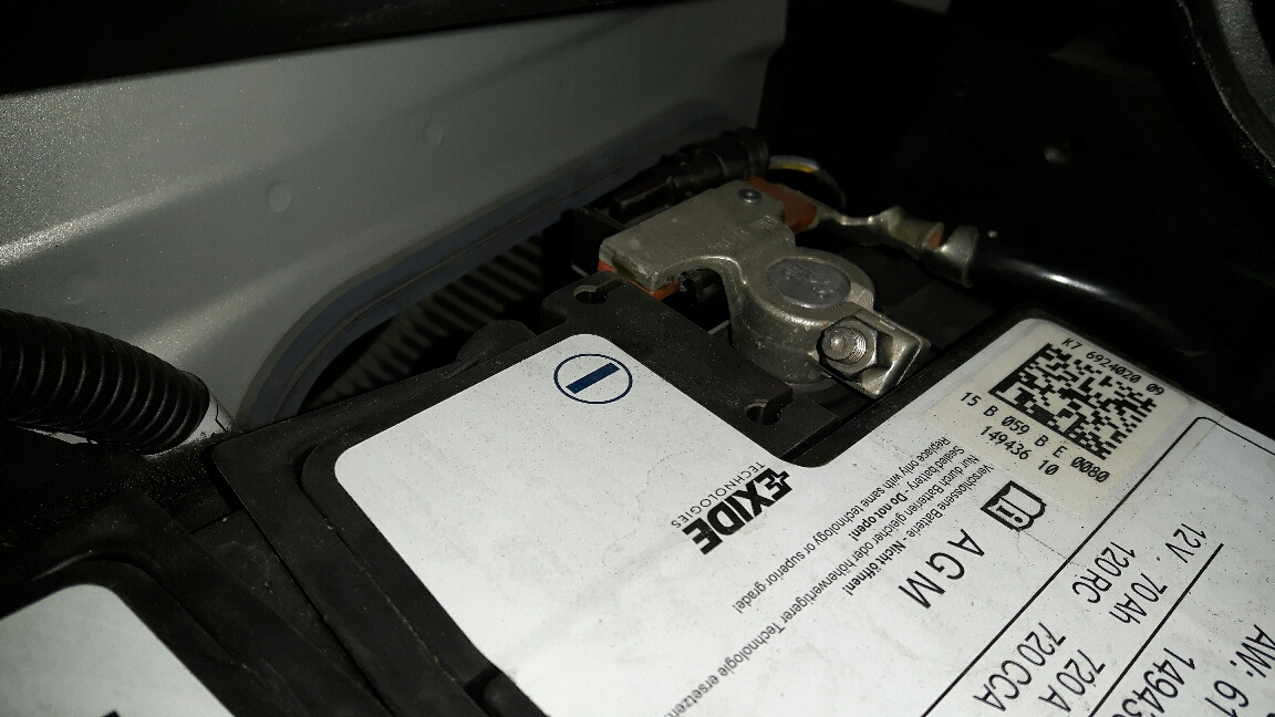

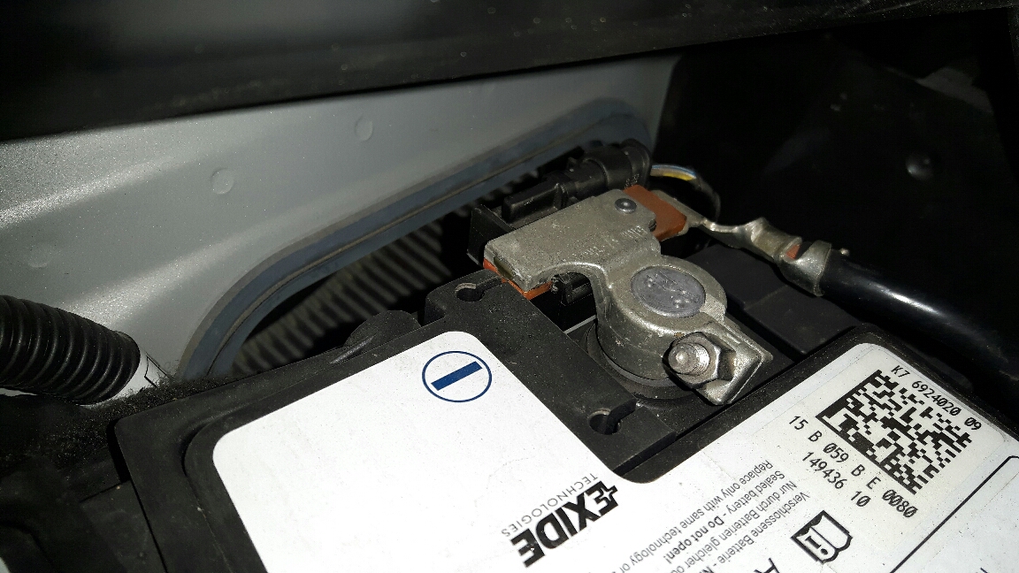

Wenn ein IBS im Auto verbaut ist - siehe Fotos - dann muss eine AGM Batterie verbaut werden, alles andere macht keinen Sinn. Dann sollte sie auch im eingebauten und angeschlossenen Zustand geladen werden, wie bereits oben beschrieben.
