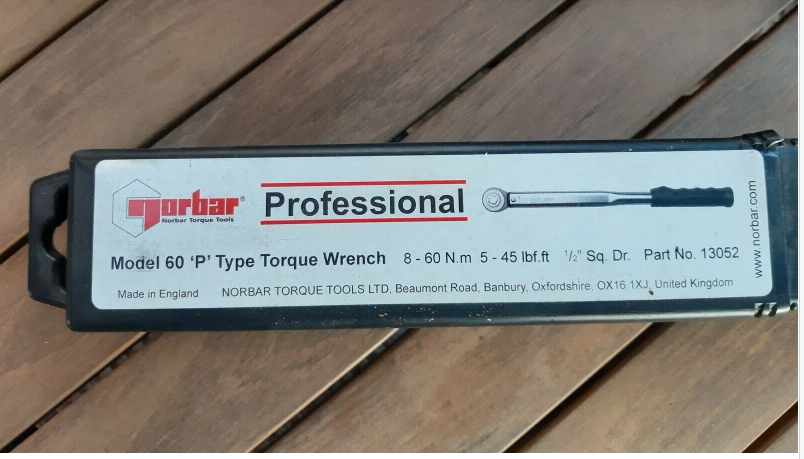

Ich habe die Möglichkeit, einen ungebrauchten Norbar Schüssel für 50€ zu kaufen.
Laut Amazon Bewertungen sollte es i.O. sein?
