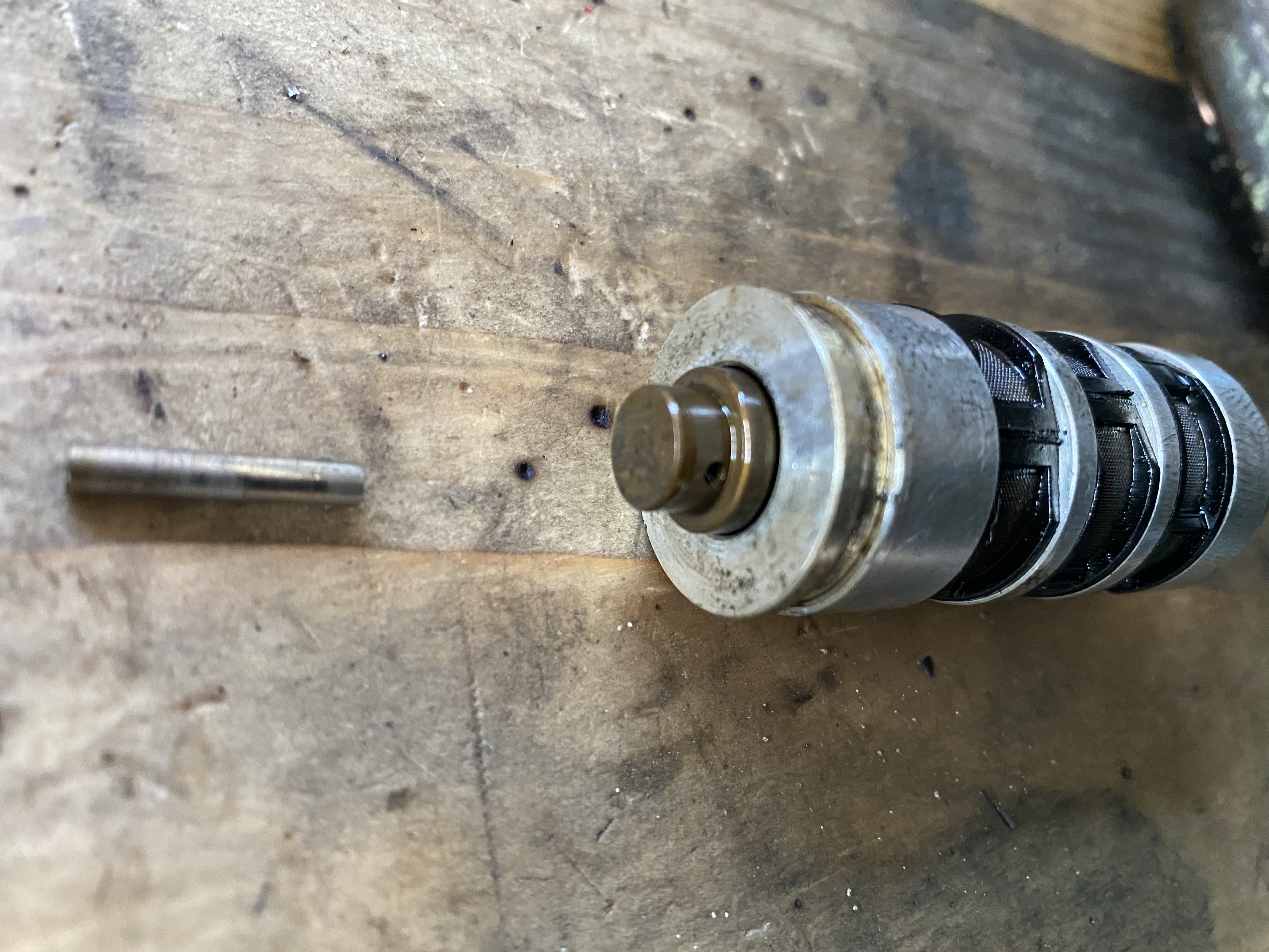

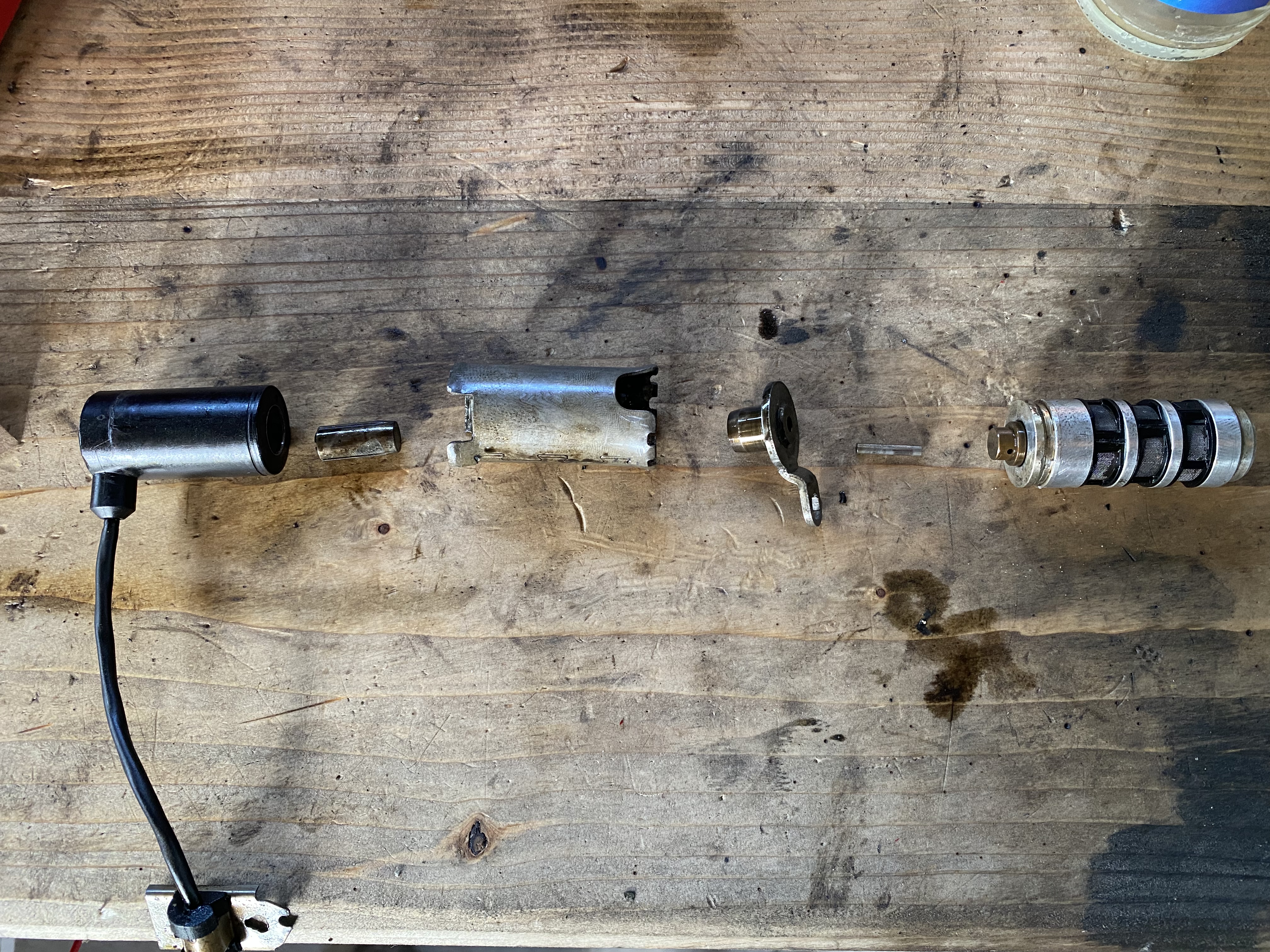

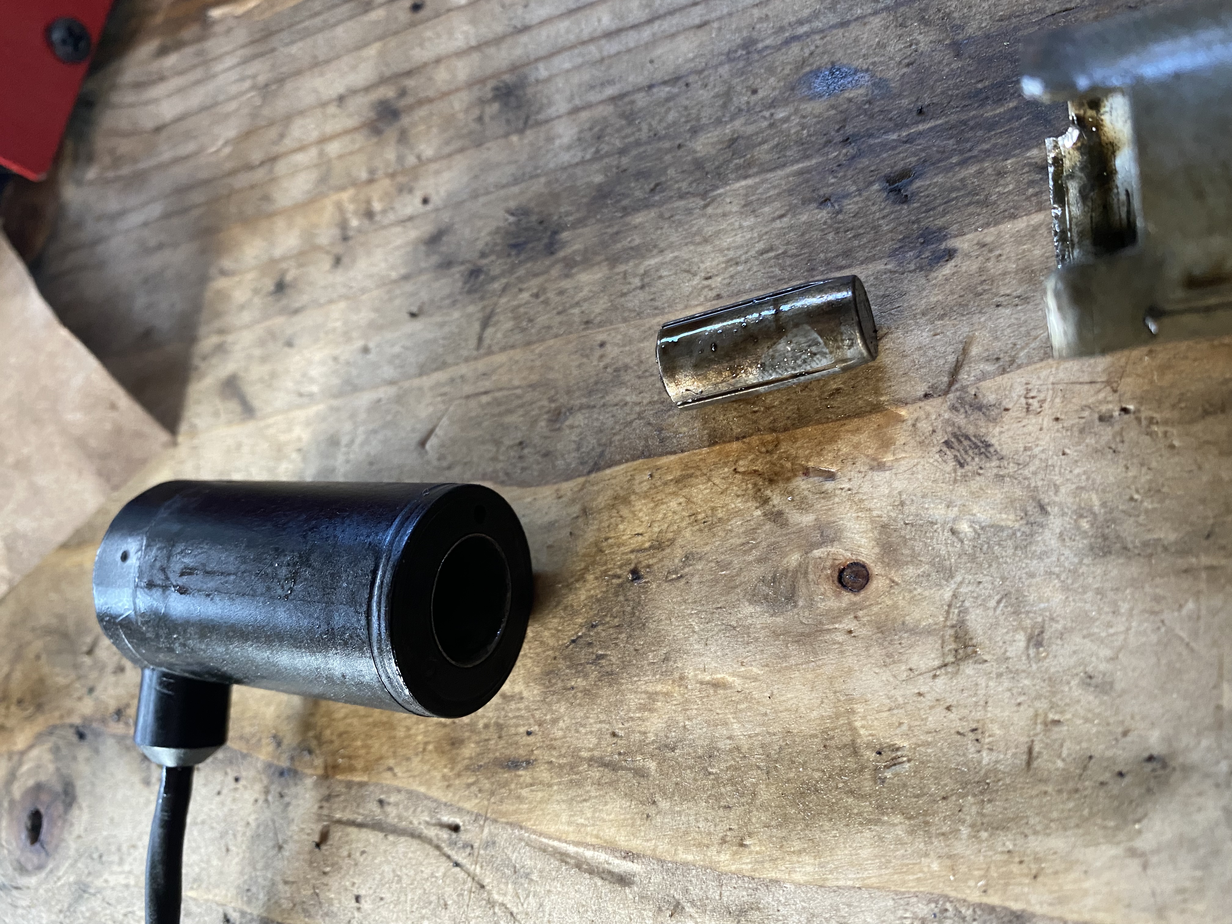

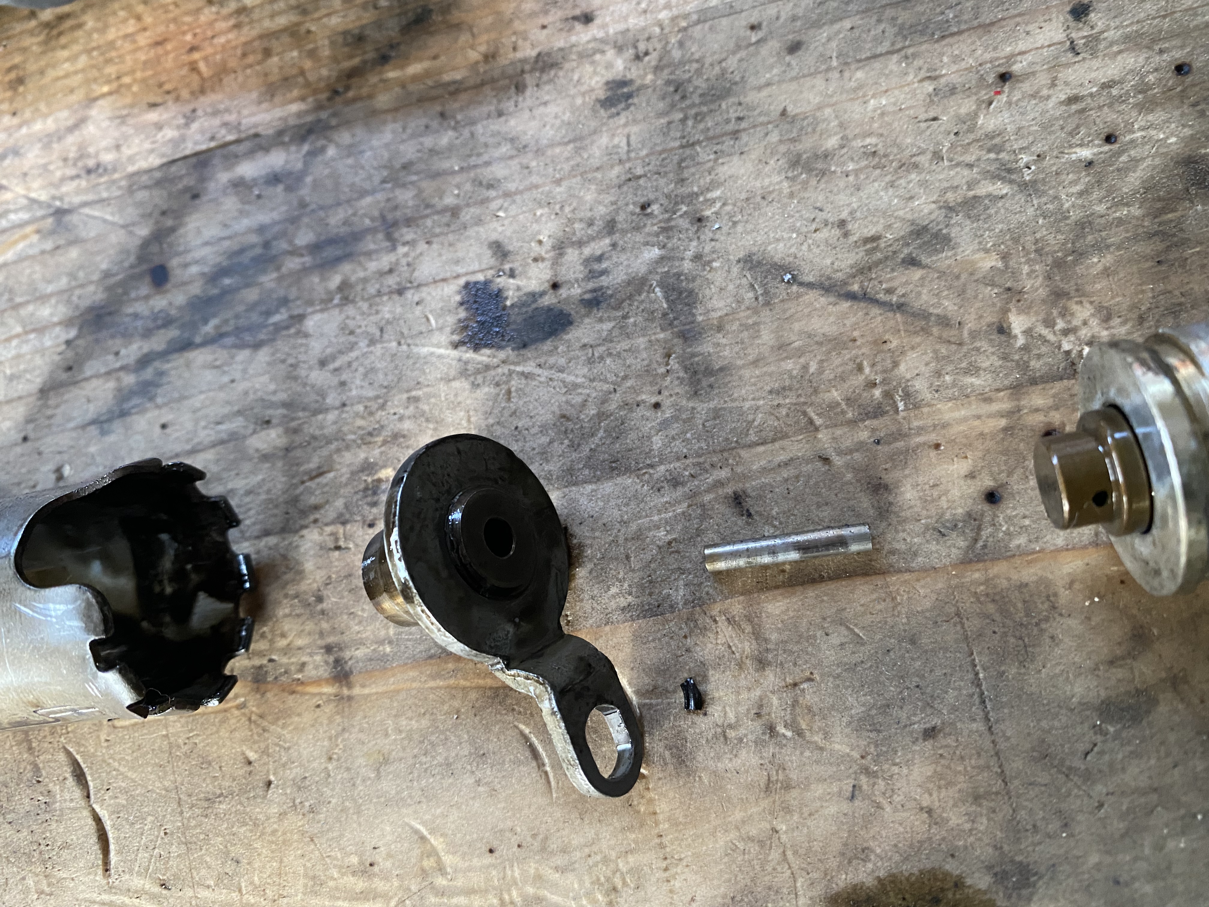

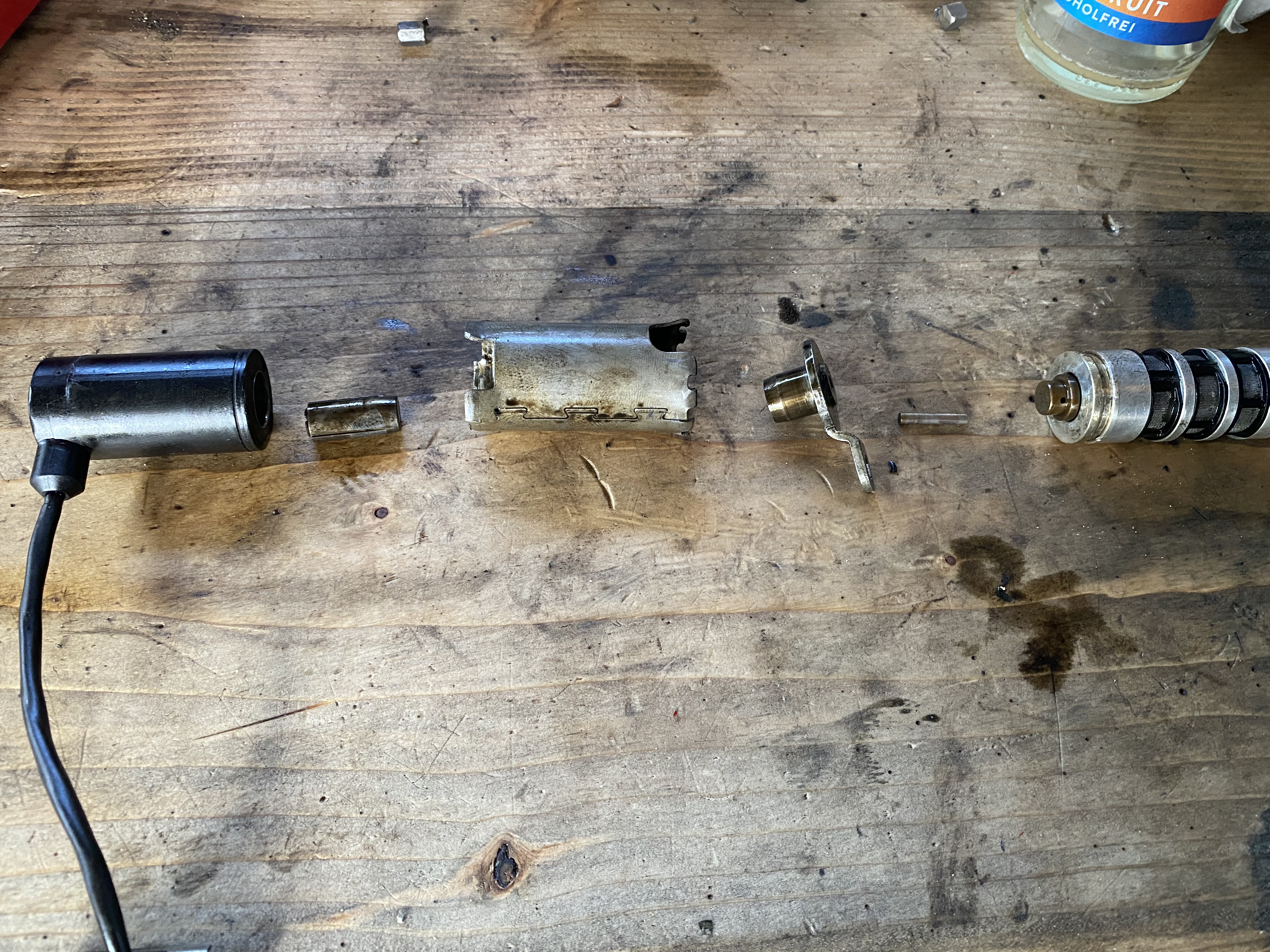

@krumm meine Drehzahlschwankung im Stand wurde nicht durch Adaption der Vanos abgestellt. Das Magnetventil in der Pumpe hatte einen reellen Kurzschluss. Also tatsächlich fest. Takten des Ventils brachte kein Klickern. Um das auszubauen braucht es übrigens japanische Winkelpfoten.
#9
Und weil ich stets (als Ossi) sowieso wissen will, für welche simple Technik ich blechen muss, habe ich das gute Stück mal teardown-artig zerlegt. vLnR: Gehäuse mit Ansteuerung (verkapselt), Kolben1, Trägergehäuse, Führungsaufsatz für Kolben2, Ölverteilergehäuse mit Hauptkolben. Das sind vielleicht nicht die Fachbegriffe dafür, aber es geht ums Verständnis, was in der ölwanne werkelt.
