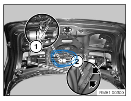

Damit du Kontrollieren kannst ob alle Stecker und der Hallsensor mit den Endanschlägen i.O. sind, reicht es auch, wenn du nur die Abdeckung im Kofferraum entfernst.
#7

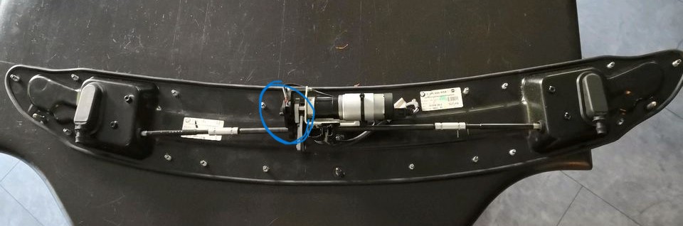

Spannend.... Ich war am Freitag nach dem TÜV (ohne Anmerkungen bestanden Smile :)) nochmal bei meiner Werkstatt. Es führt kein Kabel zum Heckspoiler, also kann auch kein Sensor da drin stecken. Wie Du auch schon auf den Bildern hier gezeigt hast, steckt die ganze Technik in der Heckklappe. Wir haben zuerst mal die Kabel zur Heckklappe gescheckt, war soweit in Ordnung. Daraufhin hat er nochmal den Fehlerspeicher ausgelesen und auch ISTA hat die Sensoren dann in der Heckklappe angezeigt.
Jetzt kommt der Gag, der im Moment mal 1.650 Euronen spart - nach dem Löschen des Fehlerspeichers ist der Alarm weg und der Spoiler funktioniert wieder wie er soll.
Wir vermuten einen Wackelkontakt im Kabelbaum und beobachten das ganze erstmal. Tuerkay, vielen Dank für Deine Hilfe hier!

Zum Thema Wackle im Kabelbaum: gerne ist da die Stelle zwischen Karosserie und Heckklappe betroffen.
Da steckt der Kabelbaum in einer Gummitülle, die kannst du ja mal abmachen und schauen, ob es irgendwo eine Scheuerstelle oder einen Kabelbruch gibt.
