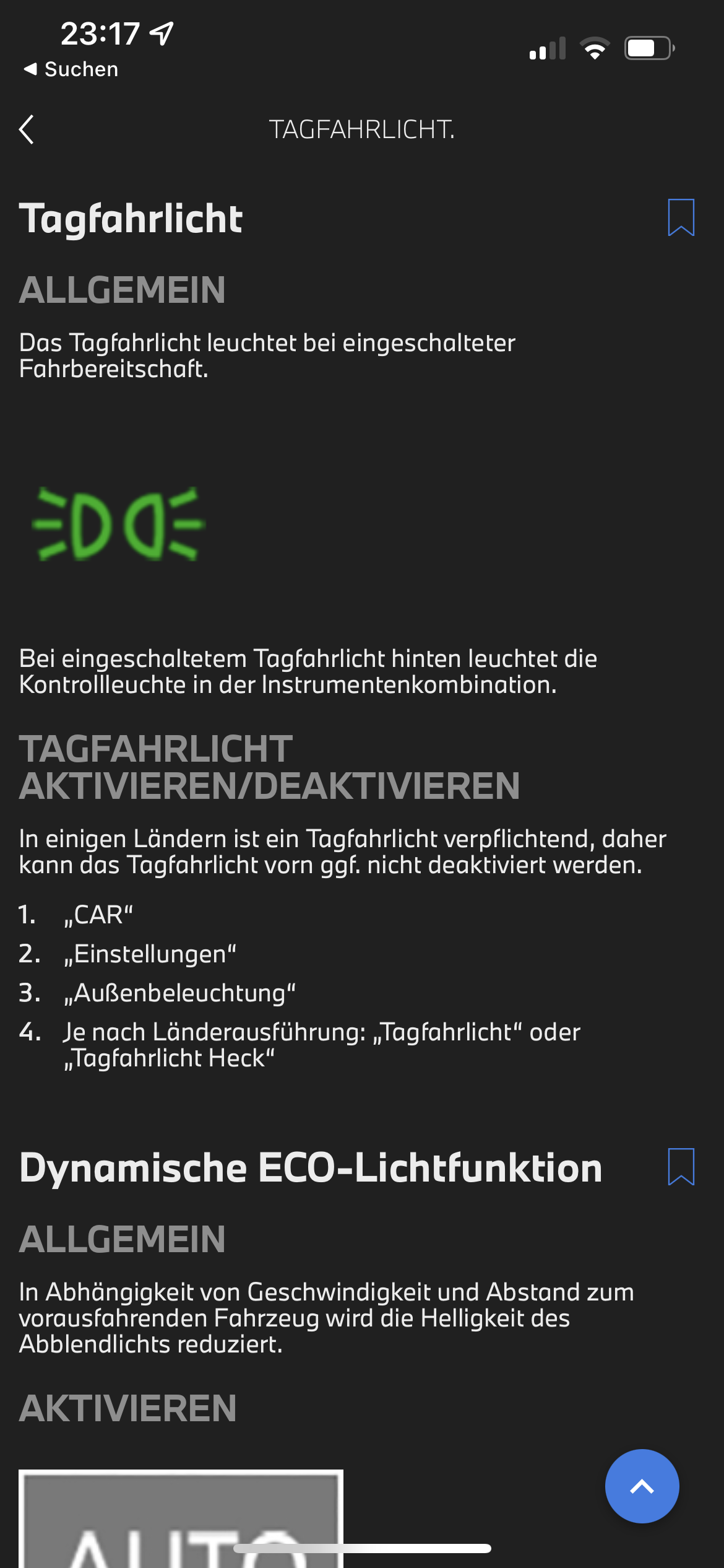

Ich spreche von iDrive 7 und denke es ist eine Standardfunktion.
Als Anhang der Auszug aus der Bedienungsanleitung.
#20
…und da steht doch auch „Je nach Länderausführung“
Das heißt, was bei Dir freigeschaltet ist, kann bei einem Wagen mit meinethalben Erstverkauf Dänemark wieder ganz anders aussehen.
