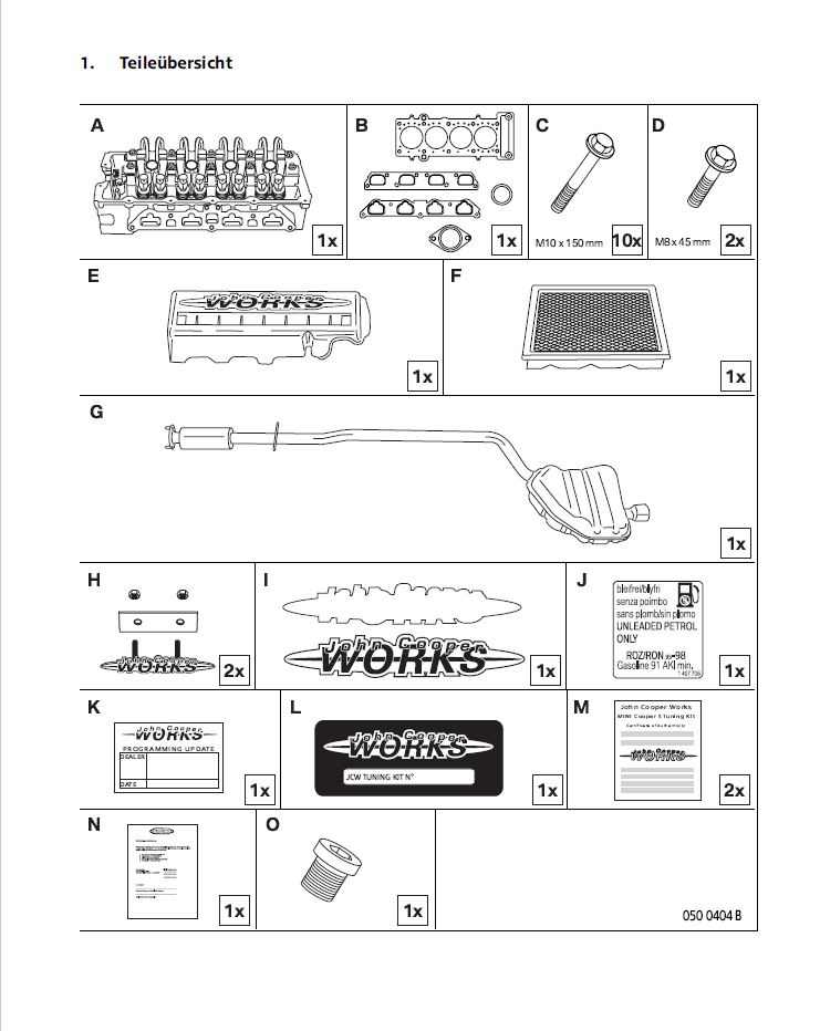

Brad schrieb:Hi ,
doch es gab auch für die Cooper ein Tuningkit das bis auf den Kompressor dem Cooper S Kit ähnelte. Ich hatte es in meinem Cooper von 2002 montiert.
2002 war aber auch PFL. Ab FL ist dss Tuningpaket entfallen.
Im Gutachten wird nicht unterschieden zwischen Pre and Facelift! Es gilt für R50 RC31 RC32 e1*98/14*0168* / e1*2001/116*0231*
Kann also bei beiden montiert werden. Meins habe ich auch erst 2006 gekauft. Es gabe das Kit als Lagerware aber länger nur eben nicht mehr regulär im Teilkatolog von BMW.
LG
Brad
(Dieser Beitrag wurde zuletzt bearbeitet: 03.02.2019, 19:23 von Brad.)
super Infos und einen schönen R50 hattest Du Dir gebaut.
Wie chubv schon schrieb, gab es ab dem FL das JCW Tuning Kit nicht mehr. Deshalb wird es im Gutachten auch keinen Unterschied geben, da es bei der Gutachtenerstellung noch kein FL gab.
Wobei aber meiner Meinung nach der Tuning Kit Zylinderkopf auch auf den FL Motorblock passen sollte.
Beim Sound Kit für das PFL wird die Software 7 547 858 aufgespielt. Welche war das bei Deinem JCW Tuning Kit?
