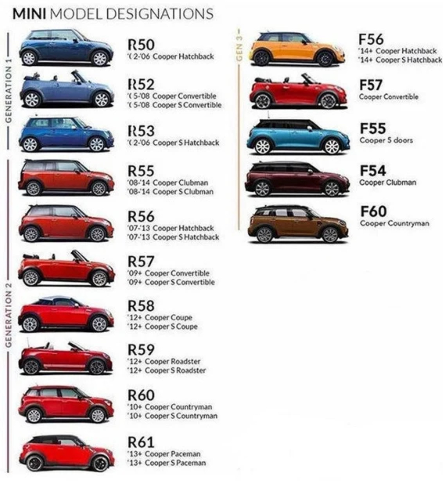

Kein Problem, hier werden Sie geholfen MINI² New MINI Modellreihen-Übersicht:
[Bild: attachment.php?aid=77749]

Na das nenn ich mal ne Hilfreiche Liste  Big Grin Tongue
Dankeschön  Angel
