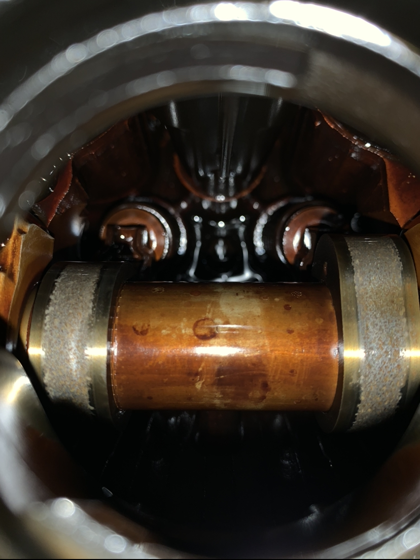

Gekauft mit 38tkm, damals 7,5 Jahre, gewartet bei BMW mit 0W30. Die Ölwechsel fanden jeweils alle 18-24 Monate mit Laufleistungen zwischen 6,5 - 12 TKM statt.
Sah dann so aus beim Kauf:
