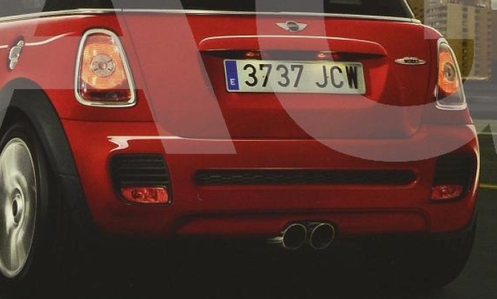

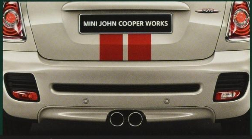

Ich denke, die ersten R56 JCW gab es auch noch ohne Aero-Paket, man sollte also darauf achten, welche Variante vom Stoßfänger hinten man sich für einen Austausch zulegt. Dann gibt es ja auch noch die "S"-Version mit den länglichen Leuchten links und rechts des Gitters - mit und ohne Chrome-Line-Exterieur, mit und ohne PDC, findet man alles in den Katalogen.
Hier mal zwei Ausschnitte aus den Katalogen 01.2009 (rot) und 09.2011 (white-silver) aus dem Config- bzw. Downloadbereich, leider die mit den Wasserzeichen. Vielleicht finde ich mal bessere Pressefotos...
