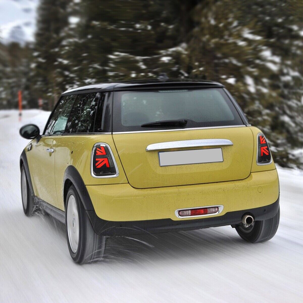

ich habe ein Mini Cabrio Cooper S Bj 2009 und möchte Rücklichter im Union Jack Design verbauen. Fündig bin ich bei Vland geworden. Die bieten zwei Modelle an. Ich füge beide einmal als Foto an.
Leider hatte ich mit beiden Varianten Probleme. Bei den ersten Rückleuchten (siehe Vland 1) leuchtete der Rückfahrseinwerfer rot. Trotz Adapterkabel und Umschalten des Rücklichts hat sich das Problem nicht lösen lassen.
Die zweiten (Vland 2) hatten das Problem, dass das Fahrlicht beim betätigen weiterer Verbraucher (z.B. Bremslicht oder Blinker) erlosch und sich nicht wieder aktivierte.
Beide Lösungen haben somit nicht zu 100% funktioniert. Hat einer von Euch die Rücklichter StVzO-komform zum laufen bekommen. Ich bin für jeden Tipp dankbar, da ich gerne auf Union-Jack Rückleuchten umrüsten möchte.

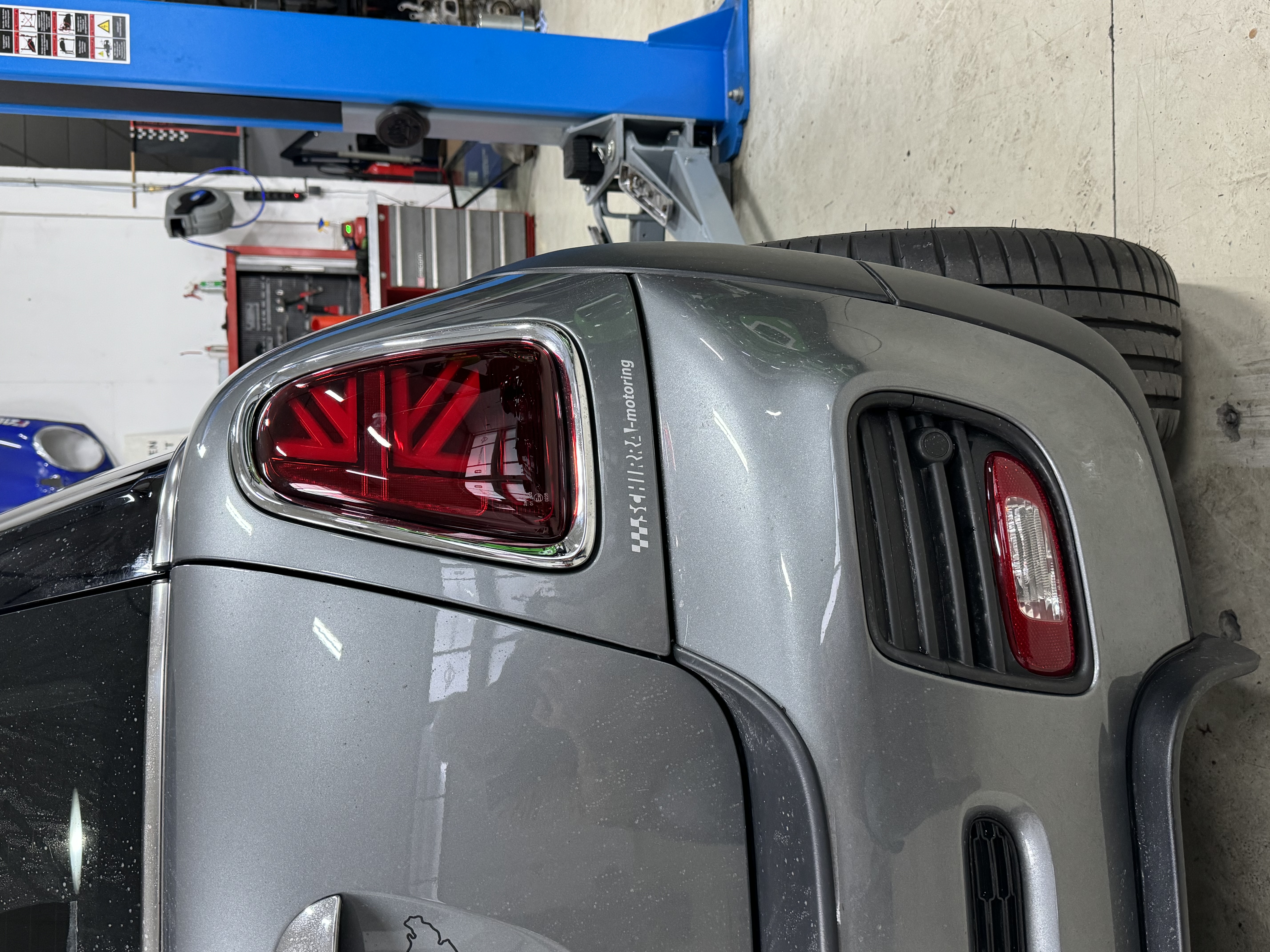

#7
Das Problem kenne ich. Ich hatte neulich auch den ersten Satz rote Rücklichter von Vland mit dem Union Jack zurückgeschickt, weil in den roten Rücklichtern kein weißer Rückfahrscheinwerfer  enthalten waren, sie damit unzulässig sind in Deutschland.
Wir sind dann auf die Idee gekommen, statt der zweiten Nebelschlussleuchte hinten rechts (Aero Paket) einen Rückfahrscheinwerfer einzubauen.
Wir haben dann ein Kabel vom oberen Rücklicht runter gelegt zu dem kleinen Rückfahrscheinwerfer, damit dieser bei Einlegen des Rückwärtsgangs auch leuchtet. Da dann die zweite Nebelschlussleuchte gefehlt hat und im Bordcomputer eine Fehlermeldung erscheint, haben wir diese Fehlermeldung ausprogrammieren lassen. Anschließend haben wir die Vland Rücklichter eingebaut, die jetzt ohne Probleme funktionieren.
Viele Grüsse - Tom

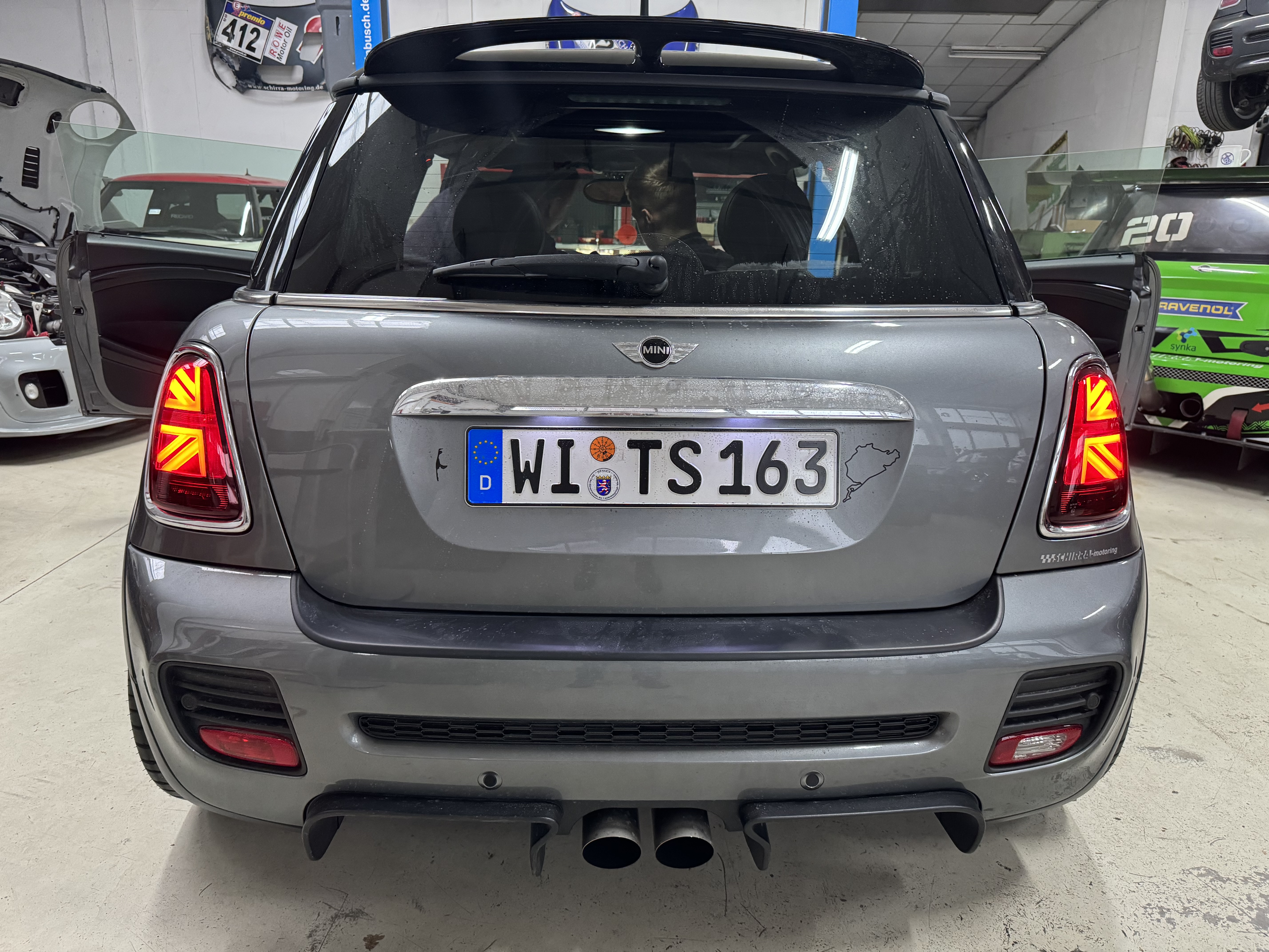

#8
So sieht’s dann aus:
