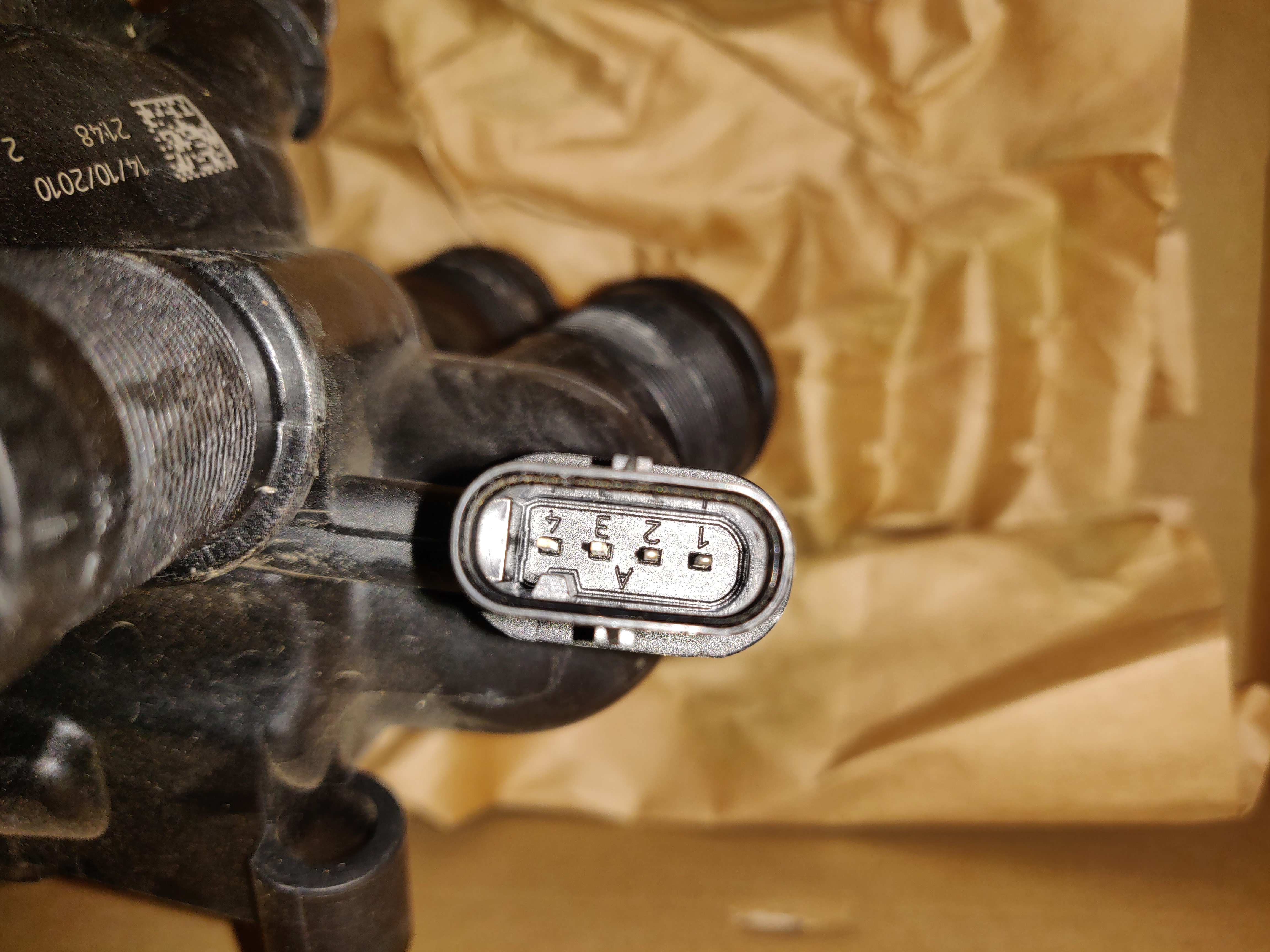

Das ursprüngliche Thermostatgehäuse aus meinem N16 habe ich mir damals mitgeben lassen und vorhin aus dem Keller geholt. Der Stecker für die Kabelverbindung weist vier Kontakte auf und in der Aussparung in der sich die Öffnung des Thermostates befindet ist auch ein kurzer Stift vorhanden. Ich vermute es handelt sich dabei um einen Temperaturfühler. Anbei Fotos davon:
Georgios
