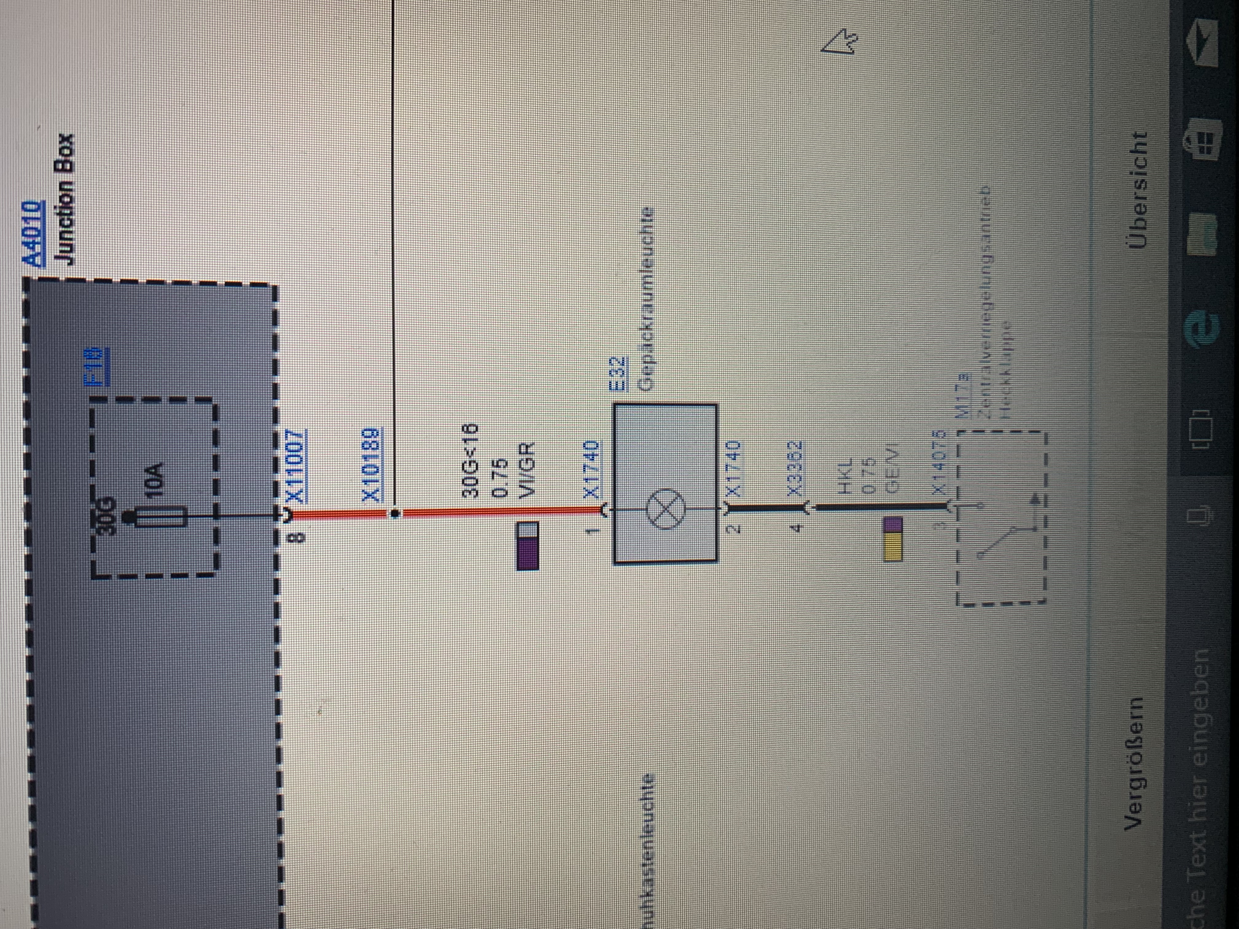

#4
Hier ein Stromlaufplan. Prüf ob bei geöffneter Heckklappe Plus und Minus an der Fassung anliegen.

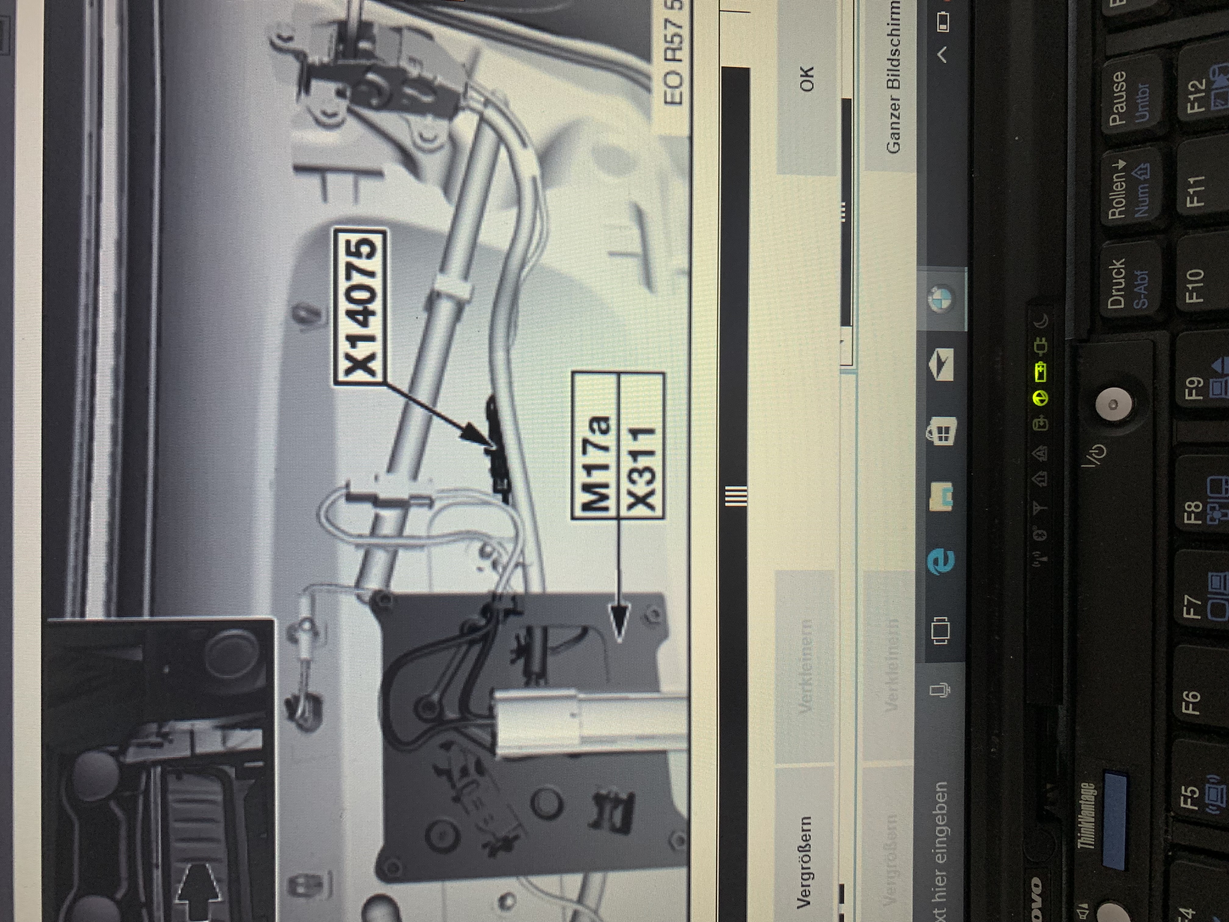

#5
Sollte keine Masse anliegen, diese wird über die Schloßbetätigung in der Heckklappe geschaltet, siehe Einbauort.
#6
Sorry für späte Antwort und danke für die Tipps. Ich weiß nun, das der Schalter im linken Schloss nicht mehr schaltet. Wenn ich nämlich an die Kabel an der Steckverbindung Strom anlege, leuchtet die Lampe.
