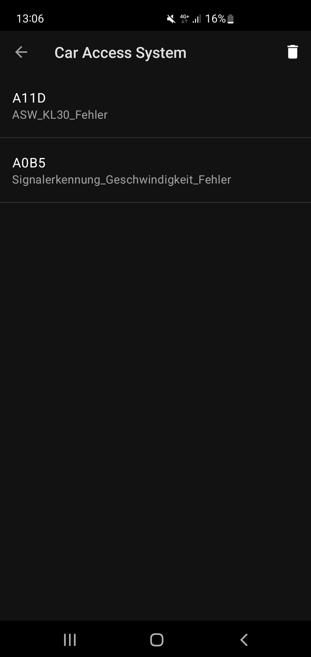

Hier mal der Fehlerspeicher vielleicht kann da einer was draus deuten. Was das Problem sein könnte.

Hast du die Fehler gelöscht und nochmals ausgelesen?
#6
Hallo
Nee danach nicht mehr ausgelesen. Warum fragst du?
#7
Die Frage ist eigentlich ziemlich selbsterklärend.
Ne Fehlersuche macht man immer mit einem frischen Fehlerspeicher mit aktuellen Fehlern.
Mit der Zeit wird alles mögliche im Fehlerspeicher abgelegt, oft auch irrelevante Sachen.
Wenn jetzt jemand aus der Ferne deinen Fehlerspeicher mit 17 Fehlern (u.a. CAN Ausfall, Networkmanagement, Signal Fehlt etc.) Auswerten soll, wird der erstmal vermuten, dass dein Gateway/FRM nen Schuss hat oder deine Spannungsversorgung im Auto instabil ist.

Das sind jetzt die aktuellen nach dem Löschen und kurzer Fahrt.
#9
Wenn du schreibst "kurze Fahrt", dann bist du schon auch in den Gängen gefahren, wo das Problem Auftritt oder?
Bei dem Fehlerspeicher würde ich ein elektronisches Problem fast ausschließlich. Die fehlende Geschwindigkeits Botschaft bei der Anhängerkupplung macht mich zwar stutzig, sollte aber keinen Einfluss haben auf den Vorschub haben.
