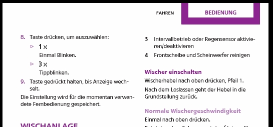

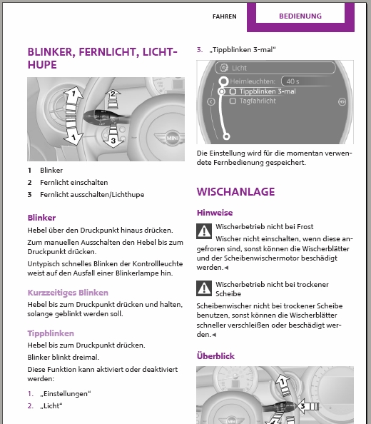

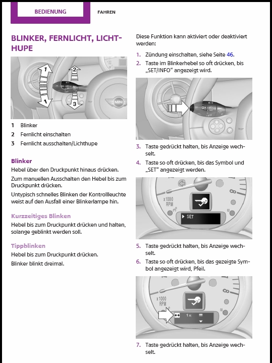

Wie ist das gemeint, mit der "richtigen Funktion" beim antippen?
Wenn Du das 3-malige Blinken nach kurzem antippen des Blinkerhebels meinst, das kann man in einem der Fzg-Menüs des Bord-Monitors einstellen und nennt sich Tippblinken. Es muss bei jedem MINI-Schlüssel separat eingestellt werden (=> Key-Memory).
Im Menü des Bordcomputer geht es auch zum aktivieren / deaktivieren.
