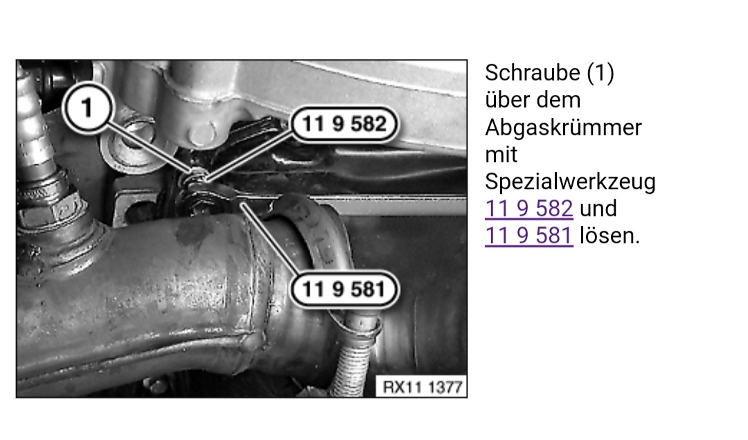

Danke erstmal, also laut Forum ist die Erling Dichtung wohl nicht so gut. Dann werde ich wohl die Flüssigdichtung bei Lebemann bestellen.
Da muss wohl der Krümmer weg um an die Schraube Ran zu kommen 🙄
