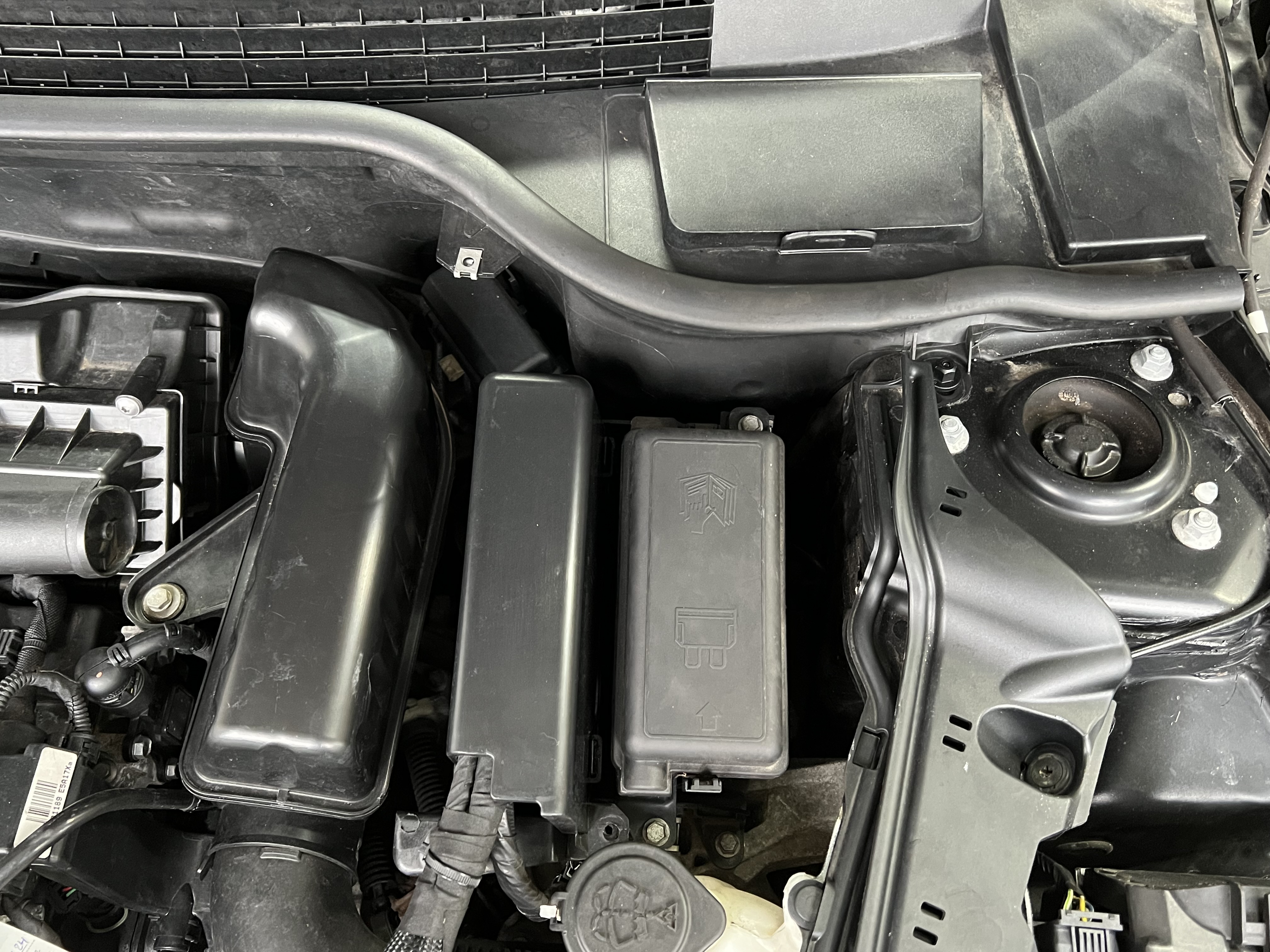

Hast Du einen Frontklappenkontaktschalter im Motorraum an der Trennwand Aggregate, bei der Gummidichtung vorderhalb des Windlaufs, etwa 30 cm vom linken Federbeindom entfernt?
Oder wird die DWA mit SA 302 in der Fahrzeugausstattung aufgelistet?

Also ich füge hier mal ein Bild vom linken Bereich der Fahrerseite an.

An der Halterung mit der freien, unbelegten Blechmutter wäre der Kontaktschalter für die Frontklappe montiert.
