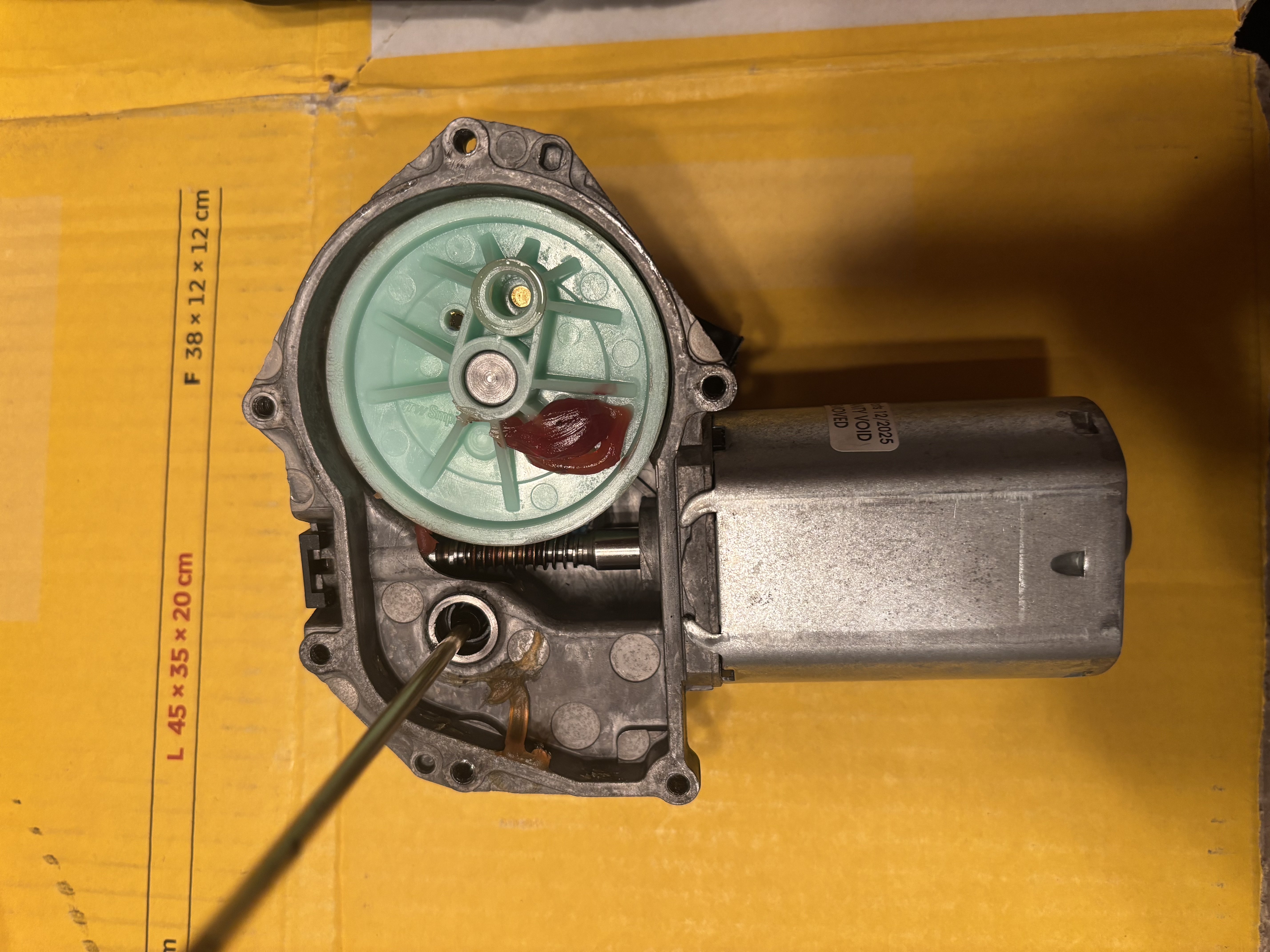

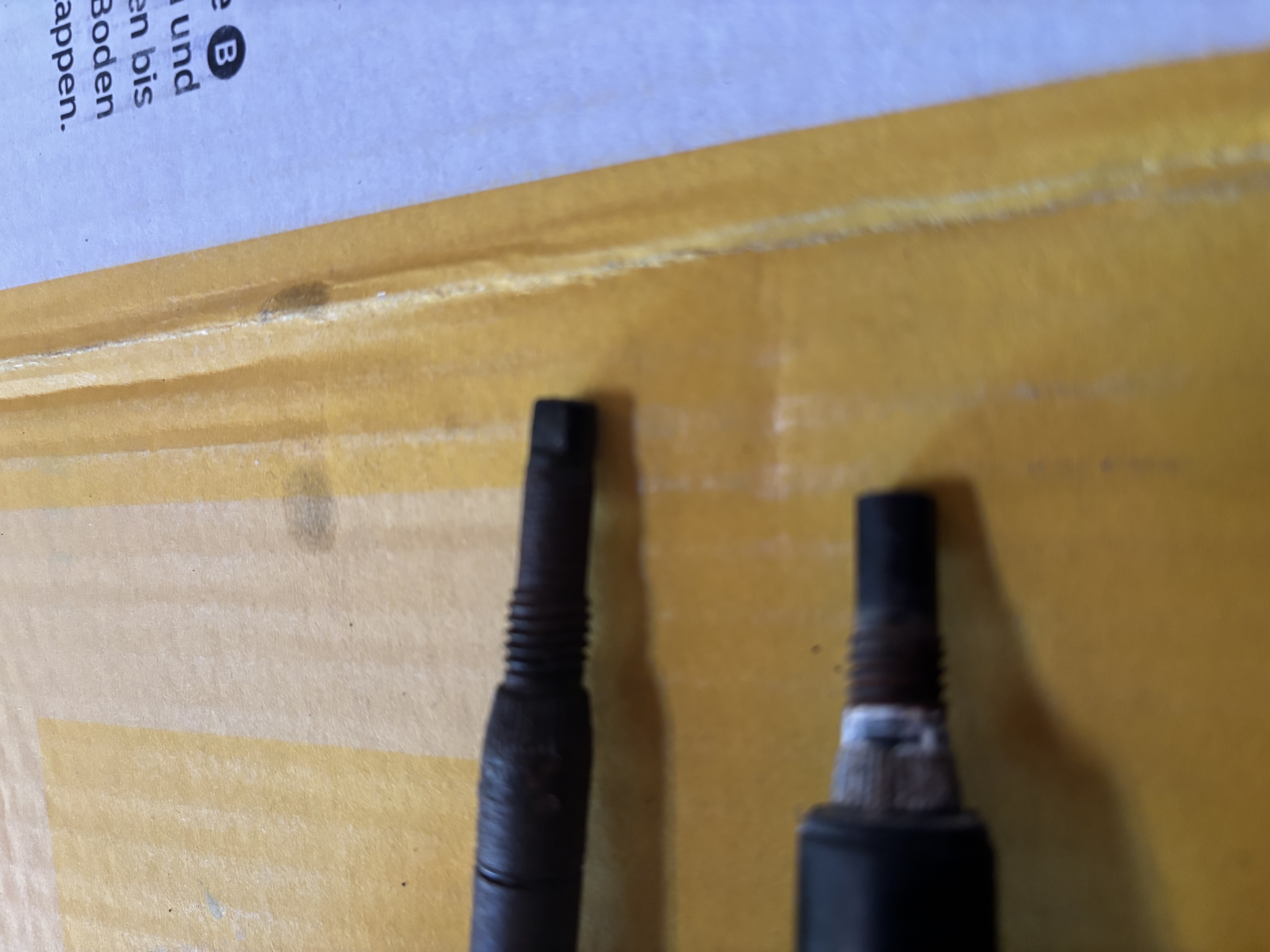

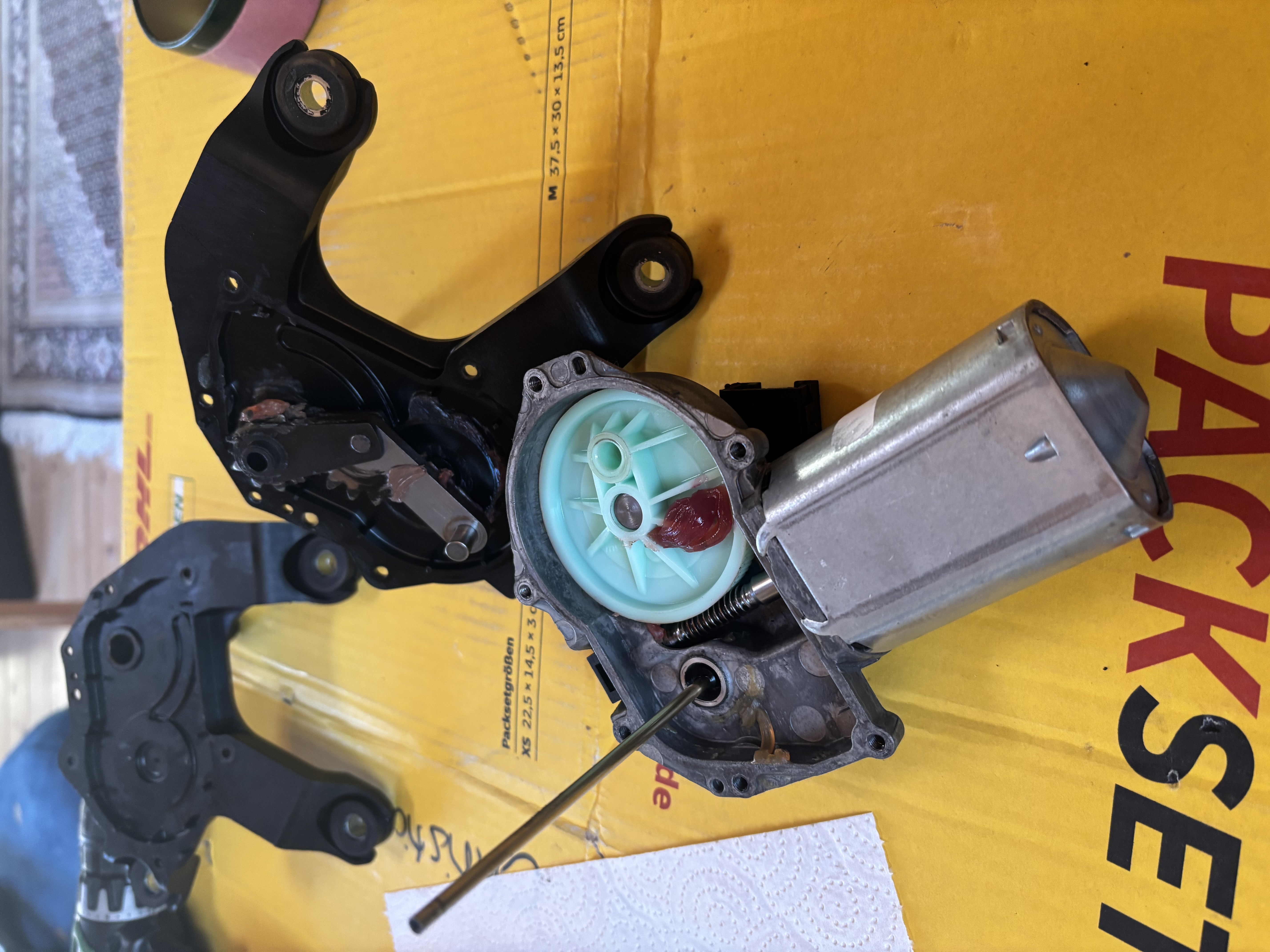

(25.12.2025, 18:57)Cruiser1974 schrieb: ... und entdeckt, das der Kunststoffwinkel für den Wasseranschluss ein Stück raus hing und daher nicht mehr dicht war. Es hing noch ein Stück vom Messingröhrchen daran.
Ich habe einen intakten Motor mit ganzem Messingrohr bekommen, bei dem aber die Spritzdüse vorn fehlt. Die bekomme ich nicht ab.
Hab alles zerlegt und komme gerade nicht weiter.
Hat jemand Erfahrung mit dieser Reparatur?
Oder weiß jemand, ob es dafür Ersatzteile gibt?
Es ist ein Valeomotor mit der Nummer 530 24 112.
Hier noch ein paar Fotos
Bin für jeden hilfreichen konstruktiven Tipp sehr dankbar.

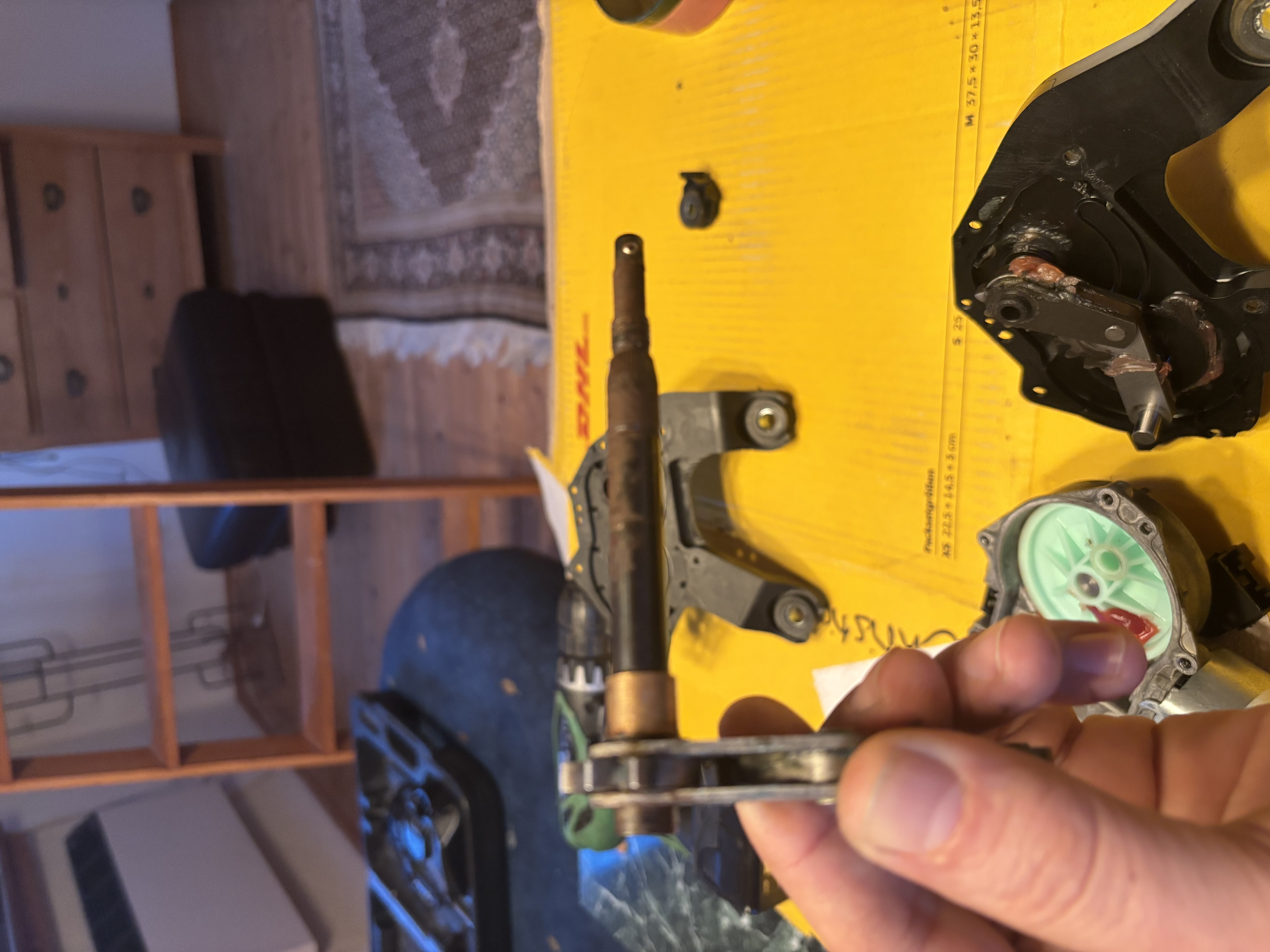

So richtig sehe ich Dein Problem ehrlich gesagt nicht, aber …
hast Du Dir mal die Gewinde der Achsen (Foto 4) angesehen? Entweder verzerrt das Bild oder die sind unterschiedlich, in der Länge wie auch dem Gewindedurchmesser.
Gab es keine einfachere Lösung, als den Motor zu tauschen, z. B. mit einem Kunststoff-Winkelstück aus der Aquaristik oder dem medizinischen Bereich?

Hallo Chevini,
vielen Dank für deine Nachricht und erstmal frohe Weihnachten.
Die beiden Gewinde bzw Spritzrohr sind gleich.
Nur bei dem neuen und gebrauchten fehlt die Spritzdüse (die zum Einstellen mit einer Nadel)
Da sonst alles funktioniert, möchte ich nun aus 2 Einheiten eine machen.
Die Düse steckt im alten Spritzrohr mit dem Rest defekten Messingröhrchen fest.
Habe es auch nicht mit einem Durchschlag rausgeklopft bekommen.
Daher dachte ich, ich frage mal im Forum, ob jemand schon mal dbzgl. eine Lösung gefunden hat.
