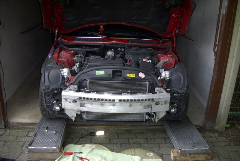

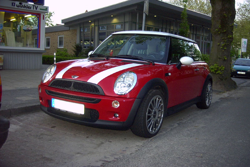

Bild 1: mein Cooper vor dem Umbau

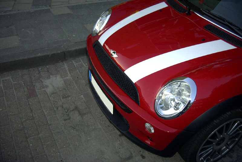

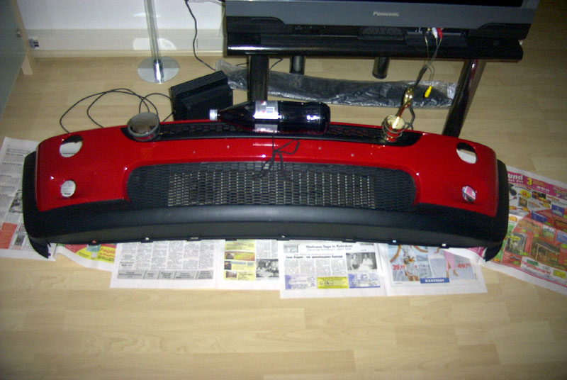

Bild 2: den unteren Teil des Grills der neuen Schürze hab ich mit einem Dremel herausgesägt (mit ner dicken Trennscheibe) und den unteren Teil des Aerogrills ebenfalls mit der Trennscheibe beschnitten

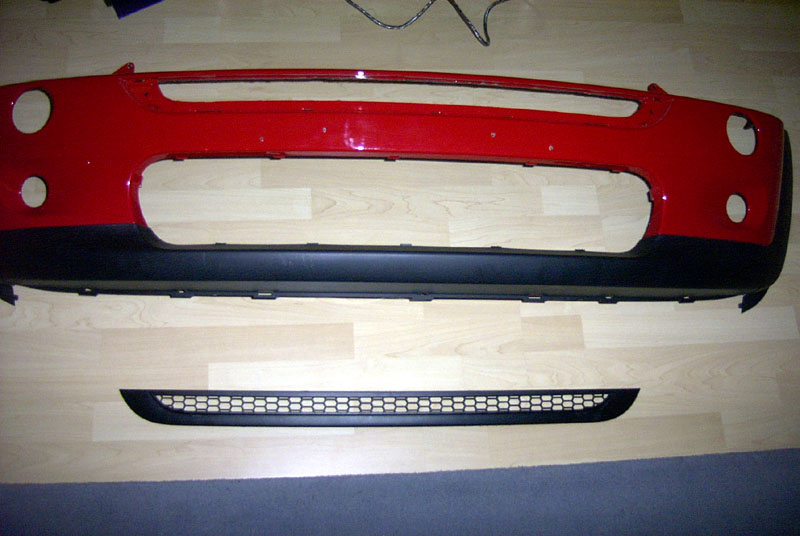

Bild 3: mit Karosseriekleber (Sikaflex in schwarz) hab ich dann beides verklebt

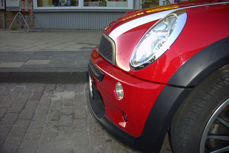

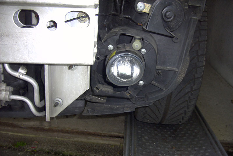

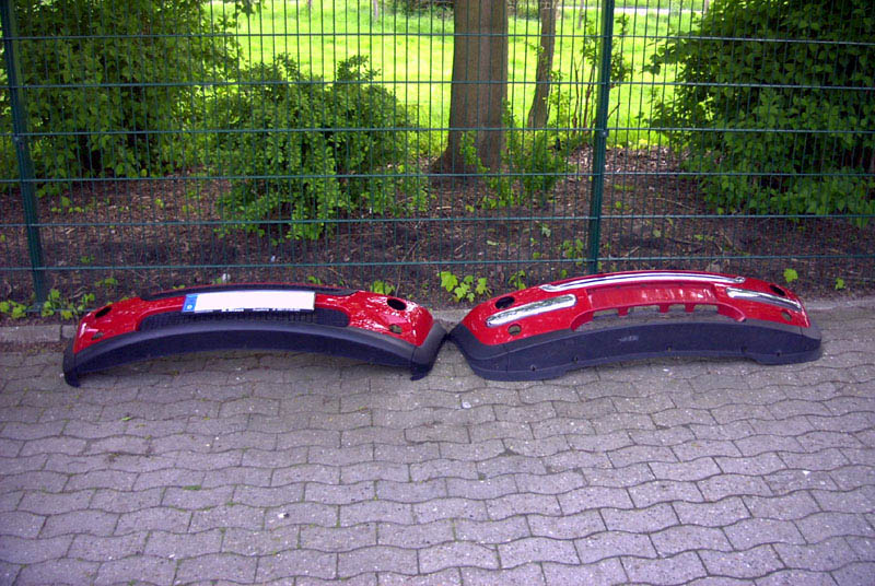

Als alles getrocknet war, ging es an den Umbau. Das schwierigste war das Umsetzen der Nebelscheinwerfer, da diese von hinten verschraubt waren. Beim Wiedereinbau an der neuen Position (3 Löcher mußten an der bereits vormarkierten Stelle durchgebohrt werden) hab ich die Befestigung "umgedreht" und die Schrauben von vorne eingesetzt. Leider konnte ich die neue Schürze unten nicht befestigen, da mir eine Plastiklamelle (Teilenummer 51111504252) fehlte (gut zu sehen auf Bild 6). Deshalb lag der Cooper ein paar Tage brach! Traurig Die Zeit hab ich genutzt, das Metall der Stoßstange (Bild 4) schwarz zu streichen, damit man es nicht durch den unteren Grill sieht.
Bild 4: Mein Kleiner ohne Frontschürze

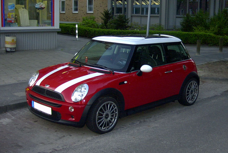

Bild 5: Die umgesetzten Nebelscheinwerfer
Bild 6: beide Schürzen nebeneinander

Mit den Neblies hatte ich keine Probleme. Gingen leicht raus und auch wieder ohne Verrenkungen leicht an den neuen Stellen rein.
Aber die Spaltmaße waren ein Graus. Hast du da auch nachbessern müssen?

Hab doch schon die S-Schweller dran! Smile :) Sieht man am beisten auf dem Bild vorm Umbau (Bild 1). Oder meintest du Aero-Schweller?
