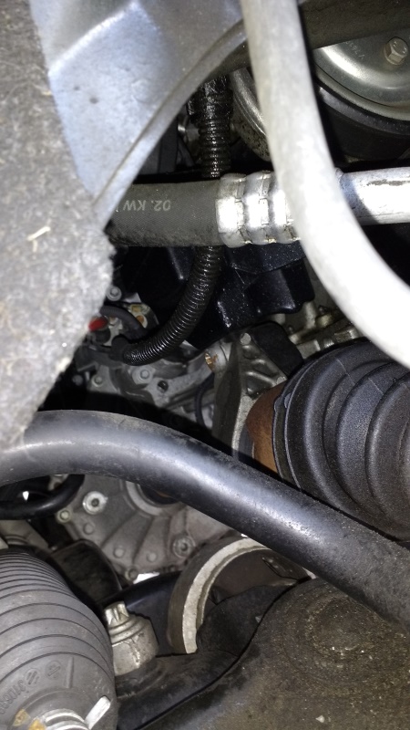

Schlappus schrieb:Hallo zusammen,
ganz blöde Frage: was ist denn "PUMA"?
Ich habe gerade ein besseres Bild vom diskutierten Kabel gefunden (siehe Anhang). Ich habe mir das Kabel gestern genauer angesehen - es geht hat seinen Ursprung knapp oberhalb der Ölwanne und mündet in einer Steckverbindung weiter oberhalb (siehe Bild Umkreisung). Dann geht es weiter in Richtung Zylinderkopf, habe aber nicht gesehen wohin genau (Andeutung durch selbst eingezeichnete Linie).
Könnt ihr euch auf Basis dessen vl mehr vorstellen ob es in Verbindung mit dem Magnetventil für den Öldruck steht?
Vielen Dank!
Markus

Guys in Holland we had several cars with this issue. It's the magnetic valve of the oil pump which leaks.
There is an official retrofit kit for this at the Dutch MINI dealers.
The biggest issue is the oil goes via the line up to the ECU!!! A friend of mine had serious issues with this during his guarantee period. The car was for 2 months a MINI Amsterdam and MINI NL did a final inspection. After this more people found out the N18 has this issue... So please check all your cars on leaking on this topic!!!!

Wie aber ist es möglich das, das Öl zum Steuergerät nach oben kommt ??

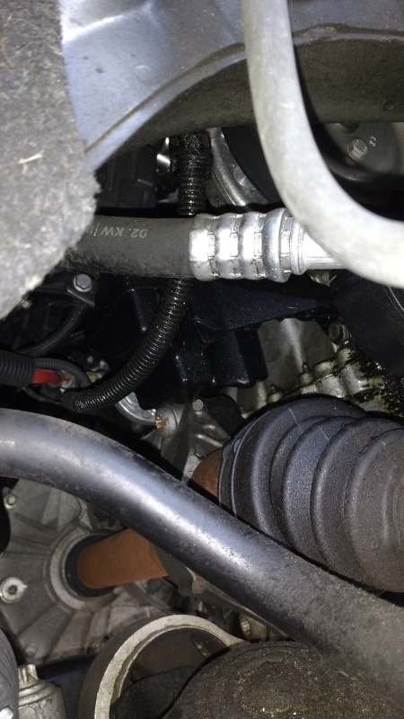

Hab heute beim Reifenwechsel als das Rad vorne rechts ab war mal in richtung Ölwanne geschaut und ziemlich Ölige Stellen gefunden inkl. einer Leitung.
Als der Wagen letztens noch wegen anderer Sache in der Werkstatt(privat) war wurde gesagt das käme wohl von der Kurbelgehäuseentlüftung.
Jetzt hab ich mich hier aber auch mal belesen zwecks Magnetventil bzw. Zuleitung zum Mengenregelventil der Ölpumpe. Scheint hierbei bei mir auch betroffen zu sein?
Btw. JCW 03/11, 77000km gelaufen.
Dürfte, da es sich um ein bekanntes Problem handelt inkl. Puma Maßnahme von Kulanz seitens BMW gedeckt sein?

Lass es bei einem Vertragshändler prüfen. Eine PuMA Maßnahme bedeutet nicht das es automatisch Kulanz gibt. Hier ist auch das regelmäßig geführte Serviceheft entscheident Zwinkern
