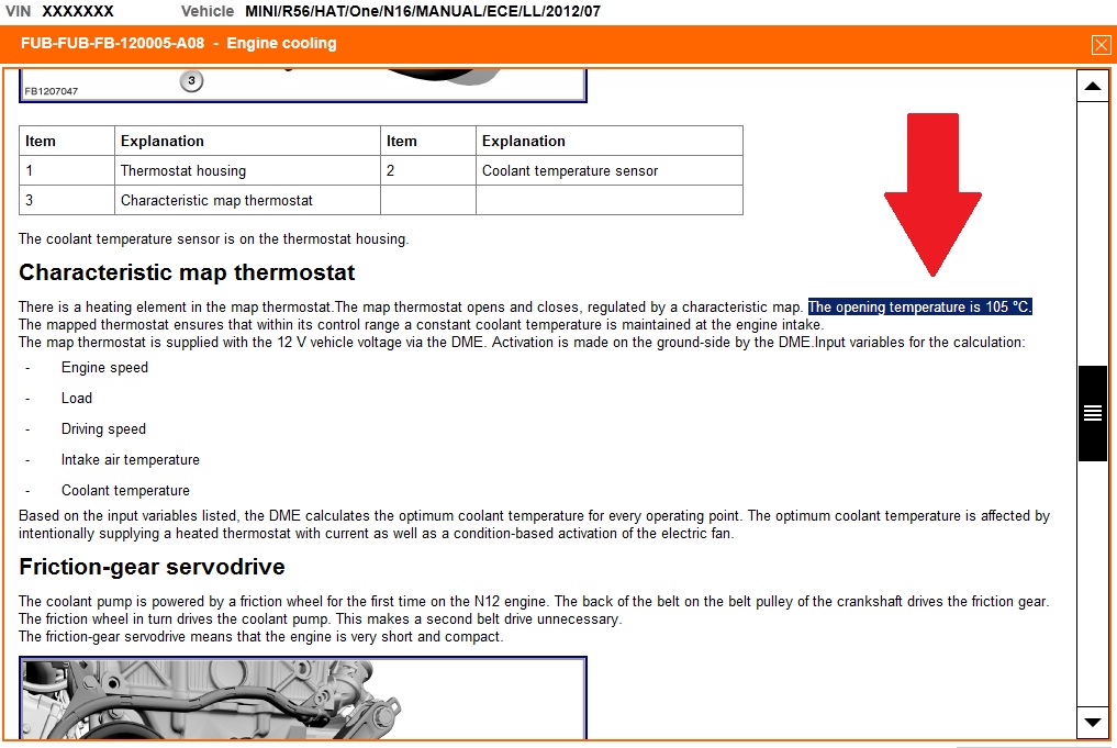

RE: Kühlsystem richtig entlüften - giorgos - 16.06.2022
(16.06.2022, 08:55)feschtag schrieb:  Bist du dir da wirklich sicher! 104C° = Betriebstemperatur  Headbang
Eher NEIN!
Das Thermostat macht bei 92C° auf was dann auch ungefähr die Betriebstemperatur ist.
Bei 104C° springt dir schon die 1. Lüfterstufe an und bei ca. 108C° die 2.
Quelle?
Hier die Informationen im TIS dazu. Der Text bezieht sich zwar auf dem N12 Motor, oben links ist aber zu erkennen dass die Informationen auch bei Auswahl eines mit dem N16 Motor ausgestatteten Mini One (wie von Michiamante46) angezeigt werden.
Mein N16 (Cooper mit 90kw) erreicht je nach Betriebszustand manchmal auch 105° bevor das Thermostat öffnet und die Temperatur absinkt. Vor dem Austausch des Thermostatgehäuses (in 2017 bei BMW) lag die durchschnittliche Betriebstemperatur (gefühlt) sogar höher als jetzt.
PS.: R56 One und Cooper haben nur einen einstufigen Ventilator.
[attachment=77307]
RE: Kühlsystem richtig entlüften - teddeline05 - 16.06.2022
Ja, da bin ich mir sicher mit der Öffnungstemperatur. Beim Febi Bilstein 103 907 ist die Öfnungstemperatur 105 Grad, die Lüftermotoren springen bei über 110 Grad an. Das kann beim R53 anders sein, hier geht es aber um ein Cooper One aus 2012. Zu der Thematik gibt es hier im Forum einen sehr guten Beitrag von alfshumway in 04/2018 - einfach mal die Suchfunktion benutzen.
Die Öffnungstemperatur ist nicht fest auf 105° eingestellt. Wie im TIS Text vermerkt, variiert sie in Abhängigkeit von Motordrehzahl, Last, Fahrzeuggeschwindigkeit, Kühlmitteltemperatur und Lufttemperatur.
Man kann das sehr gut nachvollziehen indem man sich die Kühlmitteltemperatur anzeigen lässt und in unterschiedlichen Last- und Geschwindigkeitssituationen (z.B. Bergauf mit hoher Geschwindigkeit im Vergleich zu bergab bei niedriger Geschwindigkeit) beobachtet, bei welcher Temperatur das Thermostat öffnet.
